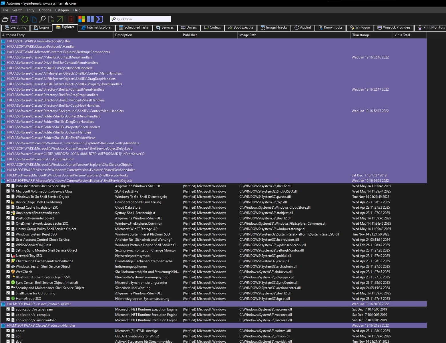

    Lad dir Autoruns
    Autoruns für Windows - Sysinternals
    Lassen Sie sich anzeigen, welche Programme so konfiguriert sind, dass sie automatisch gestartet werden, wenn Ihr System bootet und Sie sich anmelden.
    learn.microsoft.com
    Lässt das laufen, benötigt einen Moment. Und dann bitte Bilder vom Reiter "Explorer", und zwar alles (ist länger).
    Wenn der Explorer hängt, dann meistens, wenn irgendwas im gewünschten Zweig nicht gefunden wird. Sei es Netzwerklaufwerk, ein verschlüsseltes Laufwerk, das erst freigegeben werden muss, ein Programm, was sich beim Aufruf aufhängt, weil nicht kompatibel oder zu alt. etc. Kann ich erst beurteilen, wenn ich das sehe.

    Zu #8 Autoruns hab ich durchlaufen lassen, aber kann halt leider keine Dateien oder Fotos anhängen, weil friert ebenfalls ein.
    Zu #13 adw hatte was gefunden, nicht selbstständig gelöscht, sondern ich. In den letzte fünf S-Protokollen ist wurde keine Malware gefunden. Im aktuellesten "C"-Protokoll wurde "C:\Users\zyx\AppData\Roaming\AdvertismentImages".

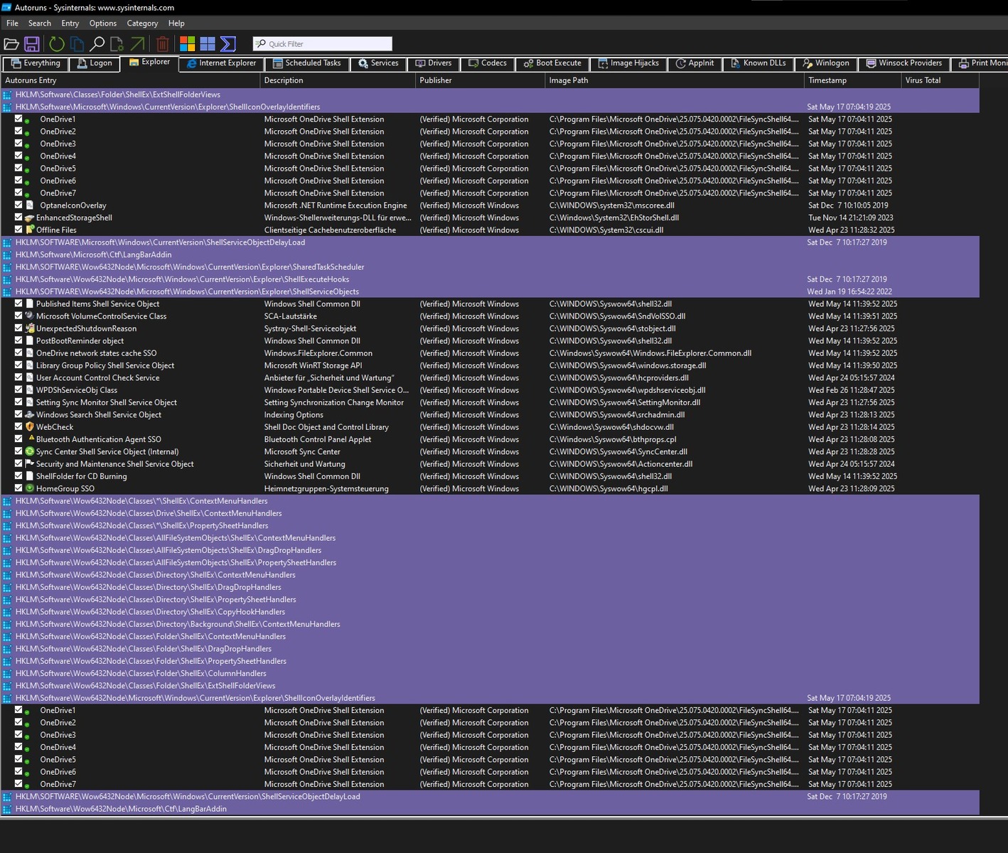

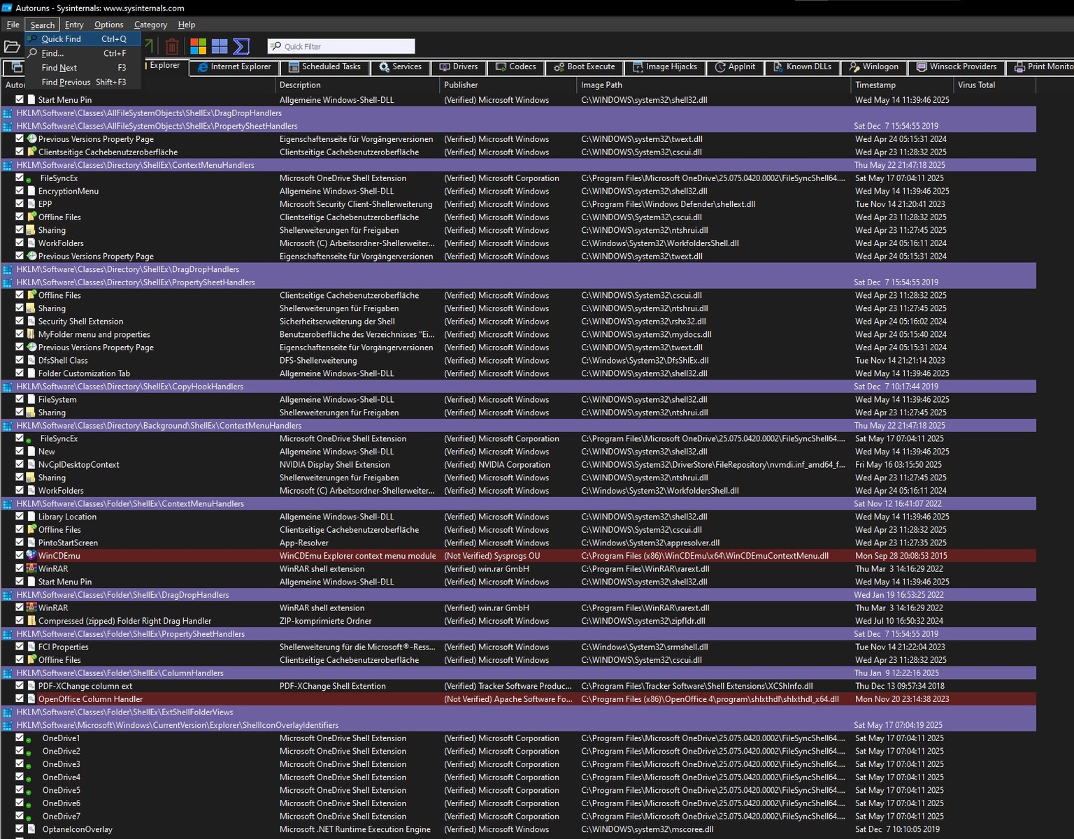

  • Könnte Openoffice 4 sein, PDF-Xchange, WinCDEmu, Winrar sein.
    OpenOffice ist leider von 2023, Winrar ist jedenfalls nicht aktuell, WinCDEmu von 2015 nach Datum, PDF X-Change ebenso 7 Jahre alt. Vielleicht doch mal Updates installieren?
    Ah, ich seh grad, du hast Autoruns nicht mit Admin-Rechten gestartet, deswegen steht da so wenig. Bitte nachholen. Und im Menü unter "Options" -> [x] Hide Microsoft Entries

    Und jetz die Autoruns
