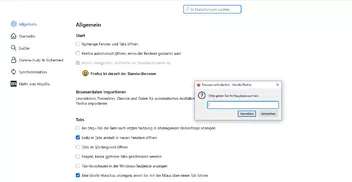

Menü "Einstellungen" erfordert neuerdings Passwort
    138.0.4
    Win 10
    Seit ein paar Wochen werde ich nach dem Aufruf des Einstellungsmenüs immer aufgefordert, das Passwort einzugeben. Ich muss es aber gar nicht eingeben, sondern kann einfach auf "Abbrechen" klicken". Ob das veränderte Verhalten erst nach einem Update auftauchte, kann ich nicht sagen.
    Kann ich das irgendwie abstellen?

    Das Hauptpasswort will ich ja haben. Ich möchte z.B. verhindern, dass jemand mit Zugriff auf meinen PC die im FF gespeicherten Passwörter auslesen kann. Bisher war aber die Eingabe des Passwortes nur notwendig, wenn eben auch eines dieser geschützten Untermenüs aufgerufen wurde, also z.B. "Datenschutz & Sicherheit" --> "Passwörter" --> "Gespeicherte Passwörter". Oder natürlich, wenn ich eine Website aufrufe, in die ich mich mit Benutzername und PW einloggen kann. Seit ein paar Wochen erscheint die Abfrage aber immer direkt beim Aufruf von "about:preferences" wie im Bild des Ausgangsbeitrags zu sehen ist.
