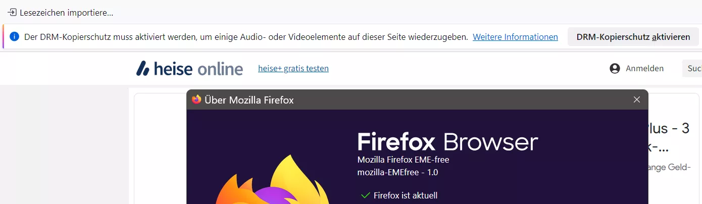

    Seit Zeit x (k.A. ob schon Wochen, Monate, Jahre) bekomme ich bei (manchen?) Unterseiten eine temporäre zusätzliche Leiste oben angezeigt die mich freundlich darauf hinweist doch den Kopierschutz zu aktivieren. Sieht so aus:
    Bsp.seite
    Geht das iwie auszublenden ohne das ich das mitbekomme? Also so das da nix den Workflow stört?

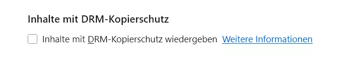

    In den Einstellungen unter "Inhalte mit DRM-Kopierschutz" ist kein Häkchen gesetzt.
    Ich nutze die "win64-EME-free"-Version des aktuellen Firefox. Ich brauch des net, will des net und überhaupt ... gibt hier keinen Bedarf für sowas
  • Ich nutze die "win64-EME-free"-Version des aktuellen Firefox.
    Das ist aber mit ein Grund, warum du diesen Hinweis bekommst. Bei n-tv wird man auch gefragt, die speichern diese Info als Cookie oder im Web-Storage. Bei heise dürfte es die Vorlese-Funktion sein. Und wenn ich richtig meine, ist das ein Systemdialog von Firefox, den kann man nicht so einfach abwürgen. Kannst aber auf Sören warten, evtl kennt er den richtigen Schalter.

  • Wenn ich das Häkchen da aktivere, dann werden doch entsprechende Inhalte aktiviert bzw. wiedergegeben oder nicht?
    Das hat nichts mit einer automatischen Wiedergabe zu tun. Es geht lediglich darum, ob Encrypted Media Extensions genutzt werden dürfen oder nicht, wenn du ein entsprechendes Video abspielen möchtest. Ob ein Video automatisch startet oder nicht, ist davon komplett unabhängig. Wenn eine Website meint, Videos automatisch starten zu müssen, tut sie das für Videos, die keine EME nutzen, genauso.

    Was mir gerade einfällt: das Plugin ist ja bei mir gar nicht installiert. Also wäre es ein Versuch das Häkchen in den Einstellungen zu setzen und dann nochmal zu schauen ob die Meldung kommt. Im besten Fall läuft das ins Leere und ich habe Ruhe, im schlechteren Fall zieht Firefox sich das Plugin im Hintergrund :/
  • Okay, obige Idee führt nicht zum gewünschten Ergebnis. Wenn ich den Haken aktivere und eine entsprechende Seite aufrufe die irgendwas mit "DRM" als Inhalt hat, zieht er sich im Hintergrund das Plugin X/ Danach verschwindet der Hinweis logischerweise. Aber genau das, also dass das Plugin installiert und dann genutzt wird, will ich ja gerade nicht.
  • Ich habe schlicht keinen Bedarf für das Plugin, noch für Inhalte die darauf aufbauen. Und weil es keinen Bedarf dafür gibt, gibt es ja die Option den Firefox in einer pluginfreien Version zu nutzen. Nur sind da halt manche Webseiten die mich dann wissen lassen das sie mir Sachen andrehen wollen die ich aber noch nicht mal ignorieren mag.
