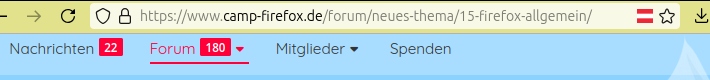

    Hallo!
    Nachdem Firefox minimiert wurde und wieder als Fenster auf dem Desktop angezeigt wird, ist die Titel/ Menü-Leiste defekt. Es werden keine Tabs angezeigt. Erst wenn das Fenster Fenster z. B. mit der Super-Taste und den Curser-Taste verschoben wird, werden die Tabs in der Titel/ Menü-Leiste wieder dargestellt. Oberhalb des unten eingefügten Bildes müssten Tabs und die drei Symbole für die Fensterknöpfe angezeigt werden.

    Ok, im Fehlerbehebungsmodus klappt es schon fast wie gewohnt. Zur Ausgangssituation: ich habe zwei Fenster nebeneinander, also im vollen Halbbild angeordnet, ohne abgerundete Ecken und die beiden Fenster bedecken den Desktop vollständig. Ich nutzte die Funktion "Aktive Ecken" und wenn ich in die entsprechende Ecke den Mauszeiger bewege, werden die Fenster minimiert. Wird erneut jene Ecke aktiviert, werden die Fenster noch nicht vollständig dargestellt (siehe Bild). Erst wenn ich die Fenster leicht verschiebe werden die Ecken abgerundet dargestellt und auch die Fensteroptionen vollständig dargestellt.
    Das Bild zeigt das Minimieren vollständig, das Maximieren halb und das Schließen gar nicht, aber die Tabs sind wieder vorhanden. Habe ich vor dem Minimieren die Fenster nicht auf voller Halbgröße dargestellt, so werden sie nach dem Minimieren und der erneuten Darstellung normal dargestellt.
    Es scheint also mit der Funktion der gekachelten Darstellung von Fenstern zu hapern.
    Das obige Bild zeigt zwei Fenster, die fast den gesamten Desktop bedecken, aber nicht gekachelt sind. In diesem Zustand kann ich sie verschwinden und wieder anzeigen lassen, ohne dass Darstellungsfehler auftreten.
    Zum besseren Verständnis hier die Darstellung gekachelt.
    Ich hoffe, ich konnte nun etwas die mögliche Fehlerursache eingrenzen und danke für die Fehlersuche.
    P. S. Das oben beschriebene Vehalten ist im normalen Modus fast gleich wie im Fehlerbehebungsmodus. Jedoch werden gar keine Tabs dargestellt und auch nicht minimieren, maximieren, schließen. Im Nicht-Kachel-Modus werden die Fenster nach dem minimieren und erneutem Darstellen fehlerfrei dargestellt. Daher scheint es nicht an individuellen Einstellungen oder Erweiterungen (add-ons) zu liegen, sondern eher am Fenstermanager.
