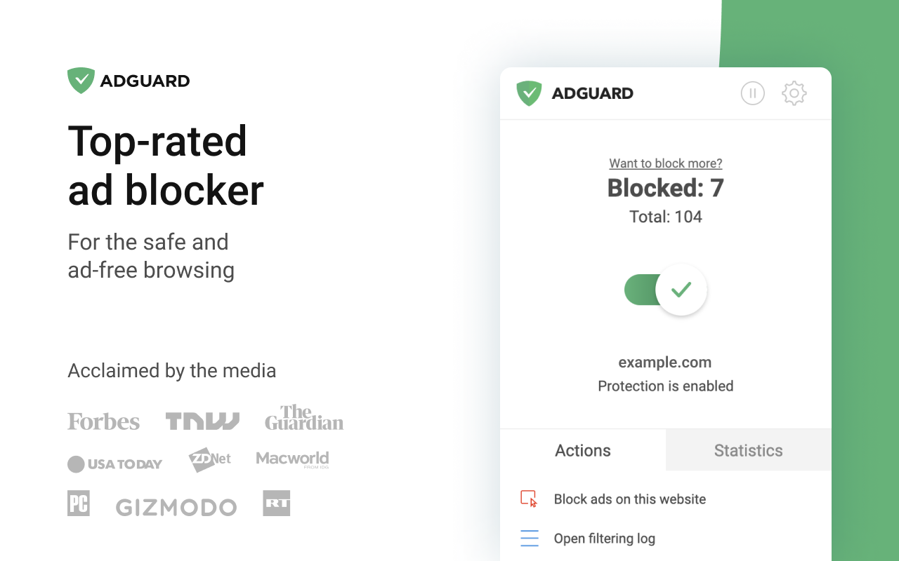

    Aber ich sehe ABP im Bild, installiere ihr doch mal Adguard und dann importierst du die angehängten Einstellungen
    AdGuard Werbeblocker – Holen Sie sich diese Erweiterung für 🦊 Firefox (de)
    Laden Sie AdGuard Werbeblocker für Firefox herunter. Der Adguard Werbeblocker blockiert jegliche Werbeformen auf allen Webseiten, sogar auf Facebook, Youtube…
    addons.mozilla.org
    Ach ja, in Bild 2 das Häkchen unten noch setzen!
