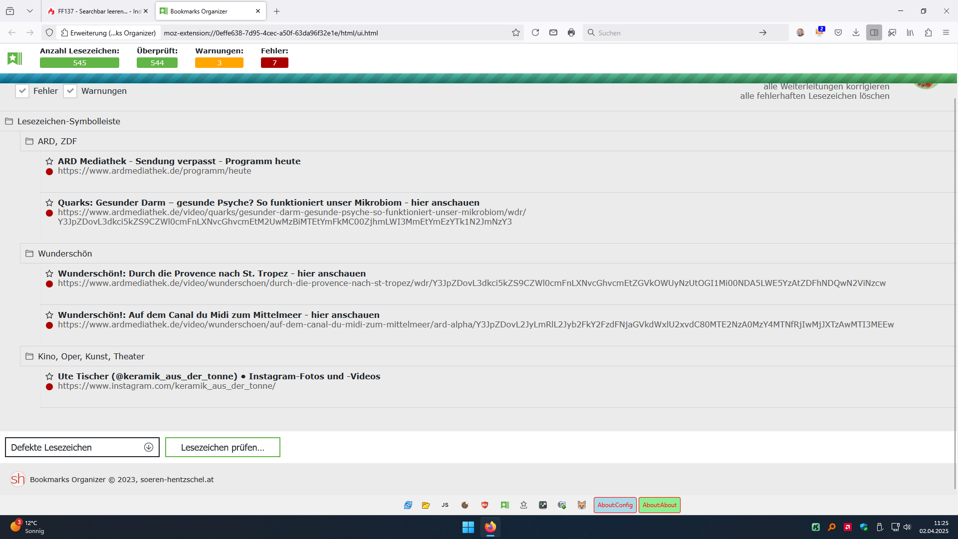

  • Auch für mich ist er o.k. Verwende ihn seit der Anfangsphase, ca. einmal im Vierteljahr. Heute zeigt er mir die ARD Seiten als Fehler, obwohl alle angezeigten Links aufrufbar sind. Bitte um Erklärung zwecks Verständnis.
    Nochmal vielen Dank für diese Erweiterung, mit der ich meine Lesezeichen immer up to date halte.
    MfG
    Geldhügel
  • Die ARD-Mediathek sendet einen Cross-Origin-Resource-Policy-Header, der externe Aufrufe wie durch den Bookmarks Organizer blockiert. Ich werde mir ansehen, ob ich da eine Möglichkeit habe, ansonsten werde ich die Domain auf die interne Liste der nicht zu prüfenden Domains setzen.

    Es wurde nach Beispielen gefragt wo der Bookmark Organizer fehlerhaft meldet. Bei mir wurden alle Instagram Favoriten und alle Favoriten von Google als Fehler ausgewiesen. Wie schön wäre es gewesen alle diese Favoriten nach einer Textsuche gemeinsam zu Whitelisten?
    Danke, das werde ich prüfen und ggf. auch auf die Liste setzen.
