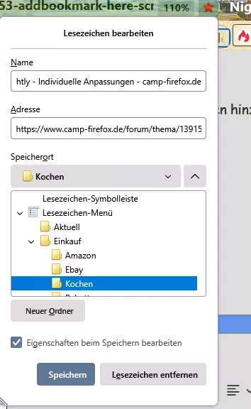

  • Der Sinn und Zweck des Script war, das man einen Ordner seiner Lesezeichen ansteuern kann und das Lesezeichen genau dort ablegt. Das ich ein Lesezeichen in dem Lesezeichenordner abspeichern kann, ist klar.
    Das Amsteuern funktioniert nur wird das Lesezeichen mit deinem und auch mit den anderen Scriptvariationen im Ordner Lesezeichen-Menü als letzter Eintrag abgespeichert.
  • Das begreife ich jetzt nicht. Soll das Skript das Menü Lesezeichen bearbeiten öffnen oder was hat das mit dem Skript zu tun? Was meinst du mit Ansteuern? Wenn ich in der Lesezeichenleiste rechts auf einen Ordner klicke und dann Lesezeichen hinzufügen auswähle, wird die offene Seite als Lesezeichen in diesem Ordner abgelegt.
  • Nachdem ich mit STRG+D diesen Dialog aufgerufen habe und dann mit links den Ordner Kochen ausgewählt habe, sollte mit dem Betätigen der Speichern-Schaltfläche das Lesezeichen in diesem Ordner abgelegt werden. Ein Rechtsklick ist in dieser Konfiguration auf einen Ordner nicht möglich.
