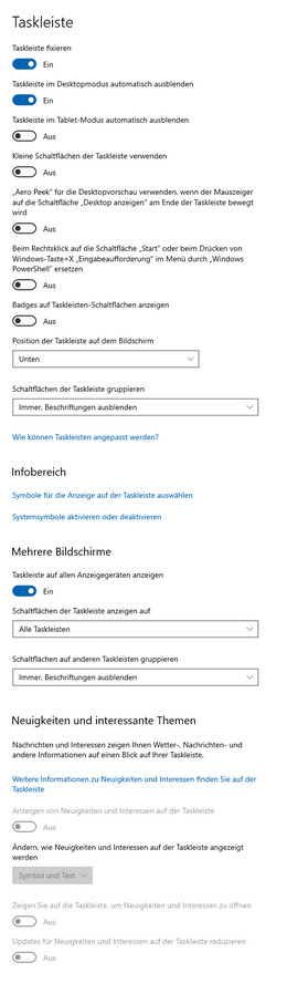

    Firefox startet im Vollbild-Modus; meine als automatisch auf- bzw. zuklappende Taskleiste klappt nicht auf, wie bei anderen Anwendungen. Erst wenn ich den Firefox kurz in einen Fenster-Modus versetzte und dann wieder auf den Vollbild-Modus fahre, funktioniert es mit der automatisch auf- bzw. zuklappenden Taskleiste. Was mache ich falsch?
    Norbert
  • Wie sehen die Einstellungen bei dir denn zur Taskleiste überhaupt aus, bei mir so - und die kommt bei "maximiert" - das steuert Firefox ja selbst, da hilft keine Einstellung in der Verknüpfung.
