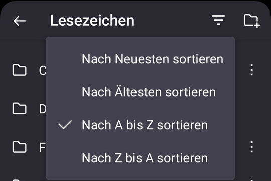

  • "Enable Compose Bookmarks", eben nachgeschaut, war hier in der Stable (wieder?) aktiv.
    Aber um andere Lügen zu strafen, weil pauschal Müll geschrieben wird - ganz sicher kann man unter Android Lesezeichen sortieren. Nur ist das nicht so reichhaltig gestaltet wie auf dem Desktop. Dahingehend stimmen die Releasenotes.
    Wenn man allerdings besagten Schalter nutzt, also deaktivert, dann sieht man dieses Symbol nicht.
    BTW ich nutze keinen Browser, der "schwachsinnig" ist
    Wenn du es abgeschaltet hattest und es von alleine wieder aktiviert wurde, dann liegt das an der schrittweisen Ausrollung, womit wir wieder bei den bereits am Anfang des Themas behandelten Nimbus-Variablen sind, die wahrscheinlich manuell gesetzte Secret Settings überschreiben.
    Richtig. Ergänzend dazu: Das hängt damit zusammen, dass Mozilla wie gesagt die Lesezeichen-Oberfläche neu geschrieben hat und die Option zwischen der alten und neuen Implementierung umschaltet. Es überrascht sicher niemanden, dass neue Funktionen nur noch für die neue Oberfläche implementiert werden und Mozilla keine Ressourcen für eine Implementierung verschwendet, die in Kürze aus dem Code gelöscht werden wird.
  • Wie gut, dass wir drüber gesprochen haben. Ich kann jedoch nicht mehr sagen, ob das Sortier-Menü schon bei Firefox 137 vorhanden war. Jedenfalls jetzt. Ich denke, dass Mozilla dieses Menü ausbauen wird, dann wäre der Schalter wie berichtet eben überflüssig. Momentan bleibt die Option allerdings hier auch aus, weil ich meine Reihenfolge gewöhnt bin, die ich mir am Desktop sortiere ;)
