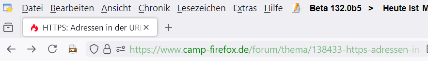

HTTPS: Adressen in der URL-Leiste werden nicht mehr basierend auf der Verbindungssicherheit gefärbt.
    Firefox 131.0
    Windows10
    Hallo zusammen. Ich bin Japaner und habe in den Foren von camp-firefox.de viel gelernt.
    Dieses CSS funktioniert seit Firefox 131 nicht mehr. Wie kann ich es wieder zum Laufen bringen?

  • Hallo, ich hoffe ich kann Dir helfen.
    Bitte teste mal:
    Mit <3lichem Gruß
    Mira
  • Wie kann ich es wieder zum Laufen bringen?
    Teste bitte:
  • Teste bitte:
    Ergänzend:
    In Fx 132 - 133 muss wieder der alte Code genommen werden:

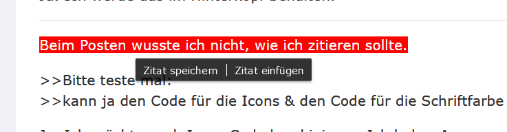

  • Beim Posten wusste ich nicht, wie ich zitieren sollte.
    >>Teste bitte:
    2002Andreas. Danke. wunderbar. Es hat perfekt funktioniert. Vielen Dank auch für den Screenshot. Alle in den deutschen Firefox-Foren waren sehr nett und ich möchte meinen aufrichtigen Dank aussprechen.
    Einfach den Text markieren den du zitieren willst:
