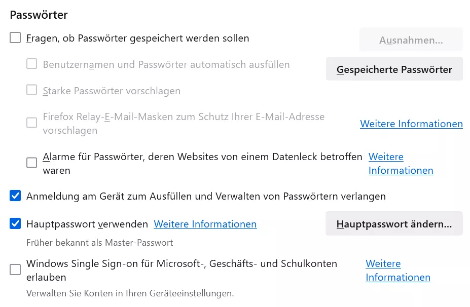

    Hi,
    wie kann ich "Anmeldung am Gerät zum Ausfüllen und Verwalten von Passwörtern verlangen" abstellen?
    Wenn ich den Haken bei der Option raus nehme, dann muss ich ja Windowskennwort und Hauptpasswort eingeben. Und dann ist es erst mal deaktiviert. Aber wenn ich dann FF neu starte, dann fragt FF wieder nach dem Hauptpasswort und aktiviert die Funktion "Anmeldung am Gerät.." automatisch von selbst wieder. :evil:
    P.S. Irgendwie scheint mich FF jetzt jedes Mal zu nach dem Hauptpasswort zu fragen, wenn ich die Einstellungen öffnen.^^ Und ich benutzte die Sync-Funktion nicht.

    die Beschreibung irritert mich. Hauptpasswort und Betriebssystem-Authentifizierung schließen sich eigentlich gegenseitig aus, beides sollte nie angefragt werden. Und von alleine sollte Firefox sowieso keine sichtbare Einstellung verändern.
    Deaktiviere doch mal beides und beende Firefox. Starte Firefox neu, setze nur das Hauptpasswort (oder auch nicht). Wie verhält es sich jetzt nach einem weiteren Neustart?
  • Ok, so rum klappt das. Jetzt ist nur noch das Hauptpassort aktiv und die andere Funktion aktiviert sich nicht mehr.

  • Also nach einem Neustart von Windows hat Firefox jetzt doch die Option wieder selbst aktiviert.
    Ich werde das morgen mal mit einem neuen Profil austesten.

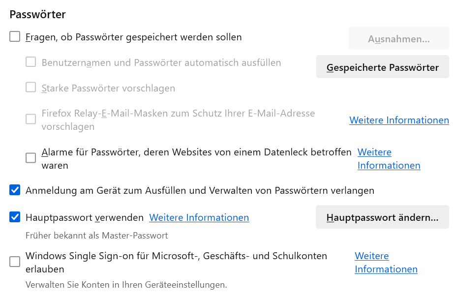

  • Ich habe jetzt nochmal etwas rum probiert mit einem neuen leeren Profil bei dem ich nur ein Hauptpasswort eingerichtet habe sonst nichts verändert.
    Wenn ich Firefox neustarte und dann in die Einstellungen gehe, dann kommt die Abfrage für das Hauptpasswort. Wenn ich das Hauptpasswort eingebe, dann passiert nix. Aber wenn ich das dann dort nicht eingebe, dann setzt Firefox die Einstellung "Anmeldung am Gerät zum Ausfüllen und Verwalten von Passwörtern verlangen" automatisch.
    Für mich sieht das wie ein Bug in der aktuellen Version aus. Vielleicht mal warten, ob es in der nächsten Version wieder korrigiert ist.

    Firefox 128 x64 neu installiert. Hauptpasswort gesetzt. Firefox neu starten. Einstellungen aufrufen. Hauptpasswortabfrage kommt. Wenn man dort auf Abbrechen klickt dann aktiviert sich der Haken bei "Anmeldung am Gerät zum Ausfüllen und Verwalten.."

  • Also gerade nochmal auf einer frischen VM mit Win11 probiert:
    Firefox installiert. Hauppasswort gesetzt. Firefox schließen. Firefox neustarten. Einstellungen öffnen.
    Abfrage für Hauptpasswort kommt. Wenn man dann auf Abbrechen klickt, dann aktiviert sich die Funktion "Anmeldung am Gerät zum Ausfüllen und Verwalten von Passwörtern verlangen" automatisch.

  • Die Abfrage nach Hauptkennwort erscheint immer, wenn man in die Einstellungen will, vorher geht nichts. Breche ich das ab, wird auch hier die besagte Option gesetzt. Will ich diese Option abwählen, kommt der Dialog für die Abfrage zum Windowsbenutzer. Breche ich das auch ab, bleibt die Option dafür weiter gesetzt. Andere Einstellungen können getätigt werden, auch sicherheitsrelevante. Passwörter gibt es keine, vermutlich deswegen auch keine Passwortabfrage dort.
    Ich denke, dass dieses Verhalten gewollt ist. Es wäre dann zu einfach, wenn man nach doppeltem Abbrechen plötzlich an alles rankommt, was schützenswert ist.
