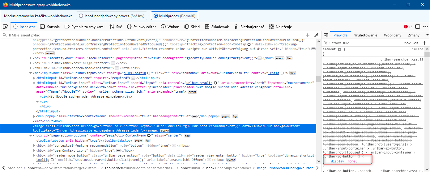

Suche Selektor von Symbol in der Adressleiste
Mira_Belle -
9. Juli 2024 um 16:50 -
Es handelt sich um den keinen Pfeil.
Teste bitte:
Danke, das passt, nur wie bist Du daran gekommen?
Bei mir ist der Button immer verschwunden, wenn ich das Fenster gewechselt habe.
(Im Hintergrund der FF und vorne die Werkzeuge)Also noch mal vielen lieben Dank.
Bei mir auch
Also links dann nach Icons/Images in der Urlbar suchen.

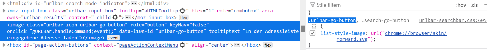

Das liegt wohl an der Regel display: none, die .urlbar-go-button standardmäßig mitgegeben wird.
Das liegt wohl
Hallo milupo, das würde es dann erklären.
Bei mir auch
Also wenn ich so etwas wieder habe, das darüberliegende Element anklicken und dann
Links so lange die Ebenen darunter durchsuchen, bis das gewünschte gefunden ist.Nahe liegend. Mpf.
