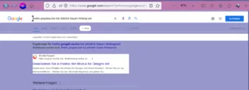

Googlesuche plötzlich blauen Hintergrund.

    Ich hatte den Fehlerbehebungsmodus erst ausgeführt, aber noch nicht beendet (bin nicht sicher) und anschließend Firefox neu aufgerufen.
    Im Edge-Browser habe ich die Bing- auf Googlesuche geändert. Dort ist die Googlesuche mit weißem Hintergrund richtig angezeigt.
    Im Vergleich.
    D. h. im Firefox liegt das Problem. Für kurze Zeit war es richtig. Ohne weitere Veränderung wurde es wieder verkehrt.

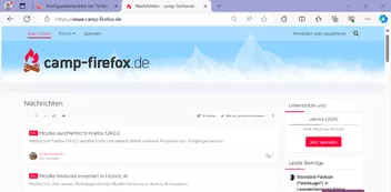

  • Im Vergleich.
    Wo genau ist das ein Vergleich, wenn ein Screenshot camp-firefox.de zeigt und der andere Google?
    Wenn das Problem wieder auftaucht, mache bitte einen Rechtsklick auf die Seite und wähle „Untersuchen“. Wähle dort das body-Element aus, das ist ziemlich weit am Anfang. Schaue dann in der mittleren Spalte, ob da etwas mit background steht und zeige uns das.
