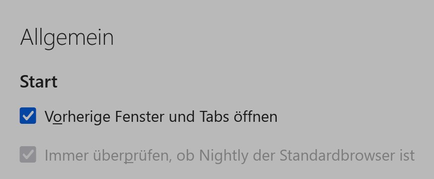

    2) was kann ich tun um eine Wiederherstellung der letzten Sitzung ohne Rückfrage zu vermeiden?

  • Danke für deine Antwort
    Ich hatte da kein Häkchen gesetzt!
    Bei normalem schließen von FF wenn noch Tabs geöffnet sind werde ich gefragt ob ich alle Tabs schließen möchte.
    Wenn ich dann später FF neu starte wird auch nur meine normale Strartseite geöffnet, keine anderen Tabs
    Bei dem oben beschriebenen fall liegt aber kein normales beenden vor, sonden ein "awürgen" mit dem Taskmanager!
    Hier verhält FF sich anders.
