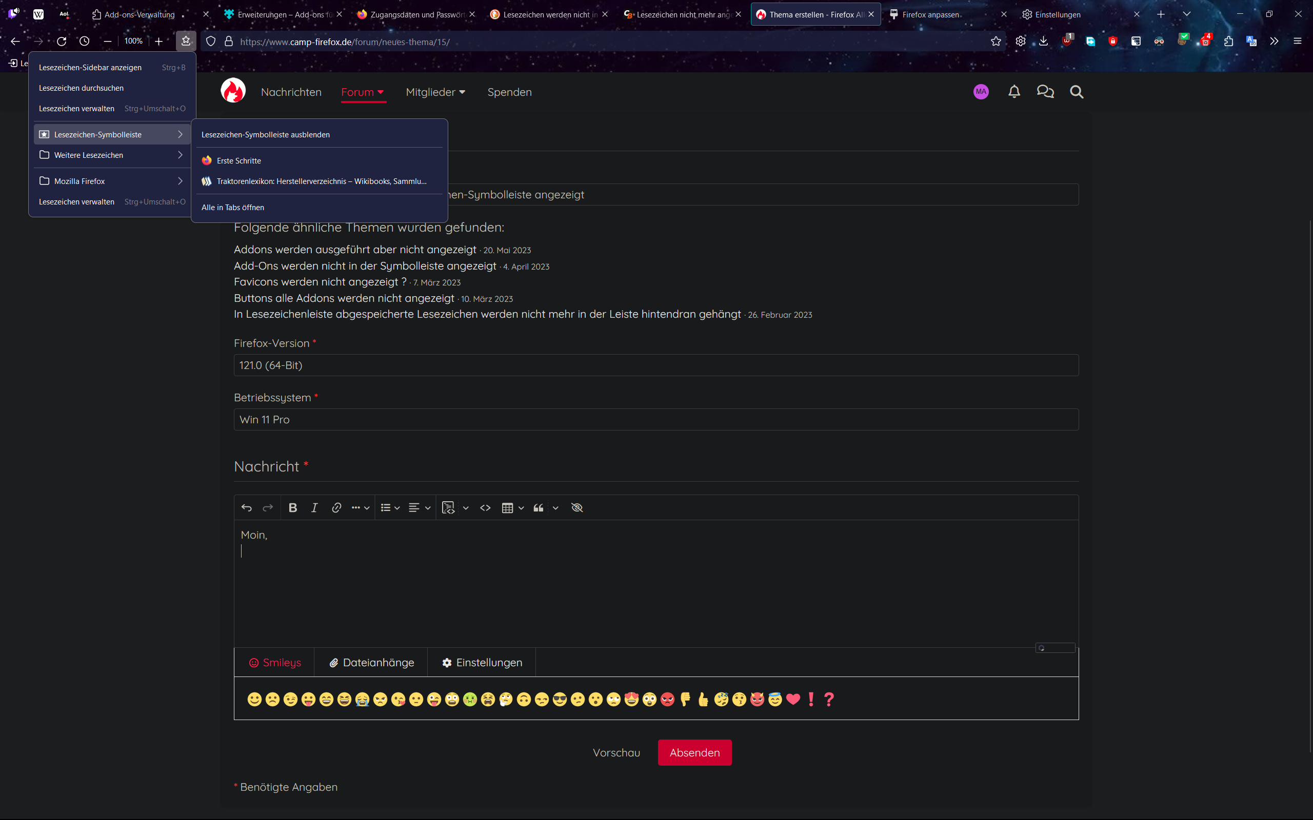

    Moin,
    Ich hab heute angefangen, mir meinen neuen Rechner (XMG Core 16 MJ 2023 in Vollausstattung) einzurichten, hab mir Firefox raufgezogen, hab hier gelernt, dass sich die Addons gerne hinter dem Puzzleteil in der Symbolleiste verstecken und muss nun grade feststellen,
    dass meine Lesezeichen-Symbolleiste nicht ordnungsgemäß funktioniert und ich nicht nur für deren Bedienung, sondern auch zum Finden eines schon aufgezeigten Lösungsweges zu doof bin..^^

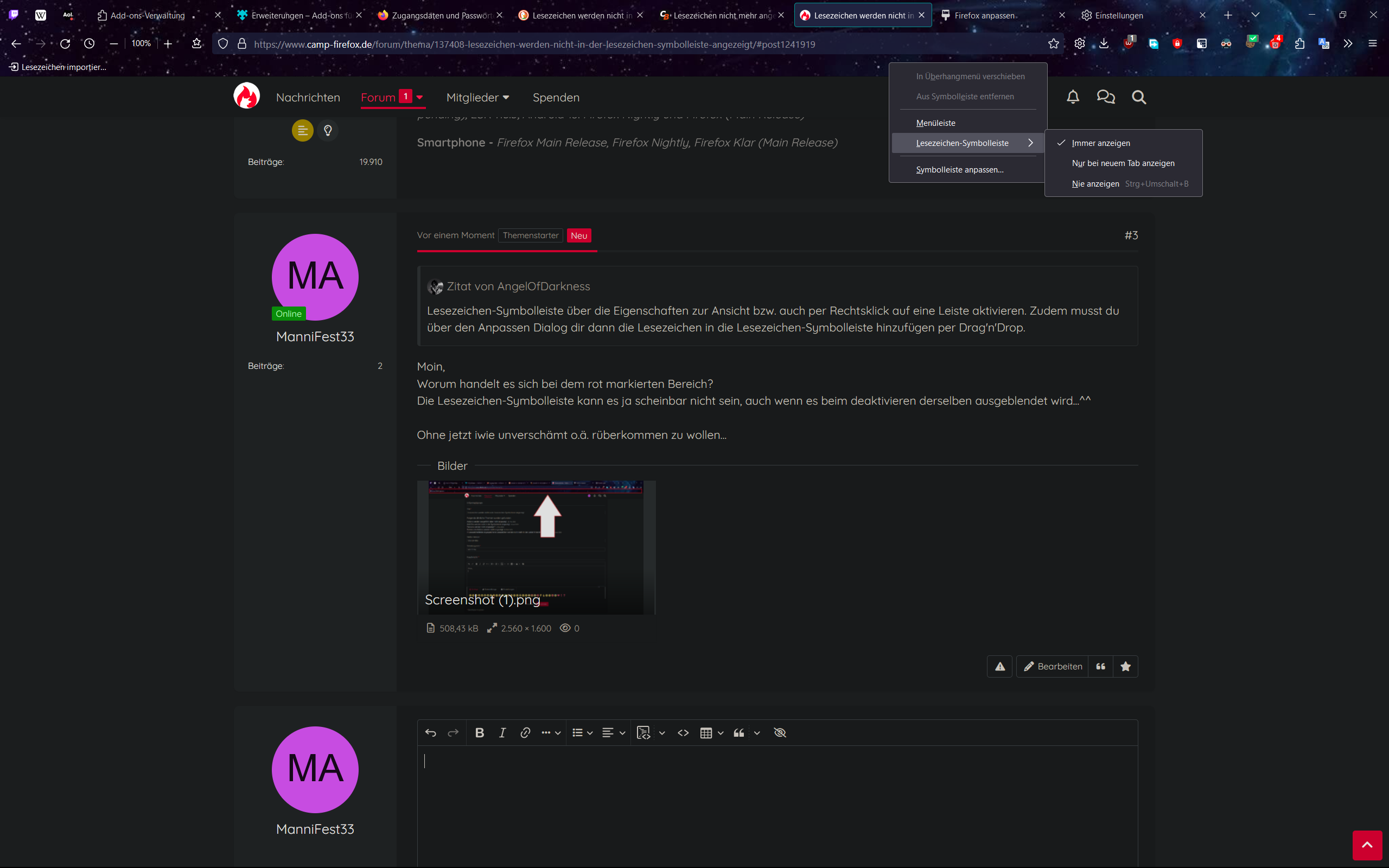

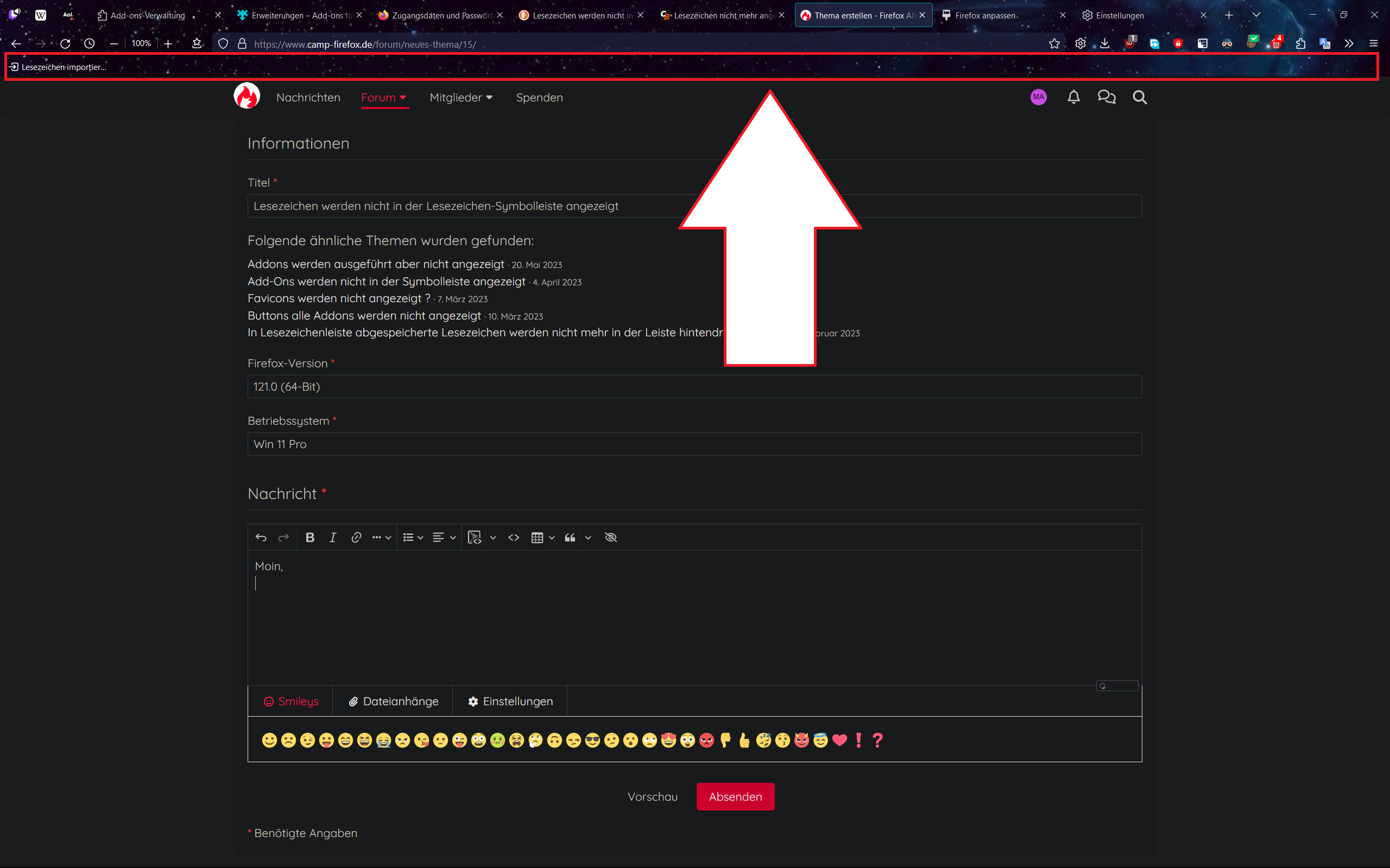

    Moin,
    Worum handelt es sich bei dem rot markierten Bereich?
    Die Lesezeichen-Symbolleiste kann es ja scheinbar nicht sein, auch wenn es beim deaktivieren derselben ausgeblendet wird...^^

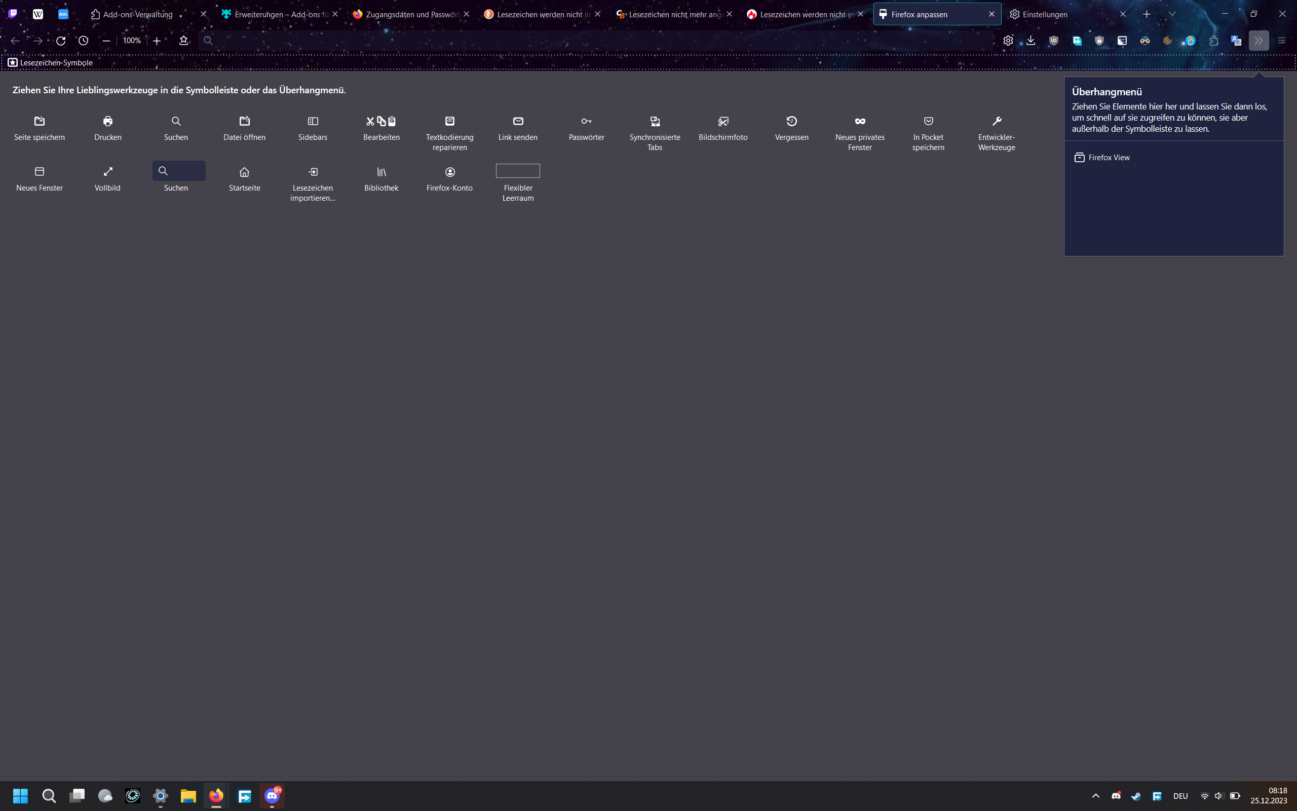

  • Gehe mal ins Anpassen-Fenster (Rechtsklick auf Menü- oder Tableiste und Symbolleiste anpassen… auswählen. Du siehst da deine Lesezeichen-Leiste über den Symbolen. Eines der Symbole heißt Lesezeichen-Symbole. Ziehe es im Anpassen-Fenster in die Lesezeichen-Leiste (wo du schon Lesezeichen importieren stehen hast). Schließe das Anpassen-Fenster mit Klick auf die Schaltfläche Fertig, jetzt sollten deine Lesezeichen zu sehen.

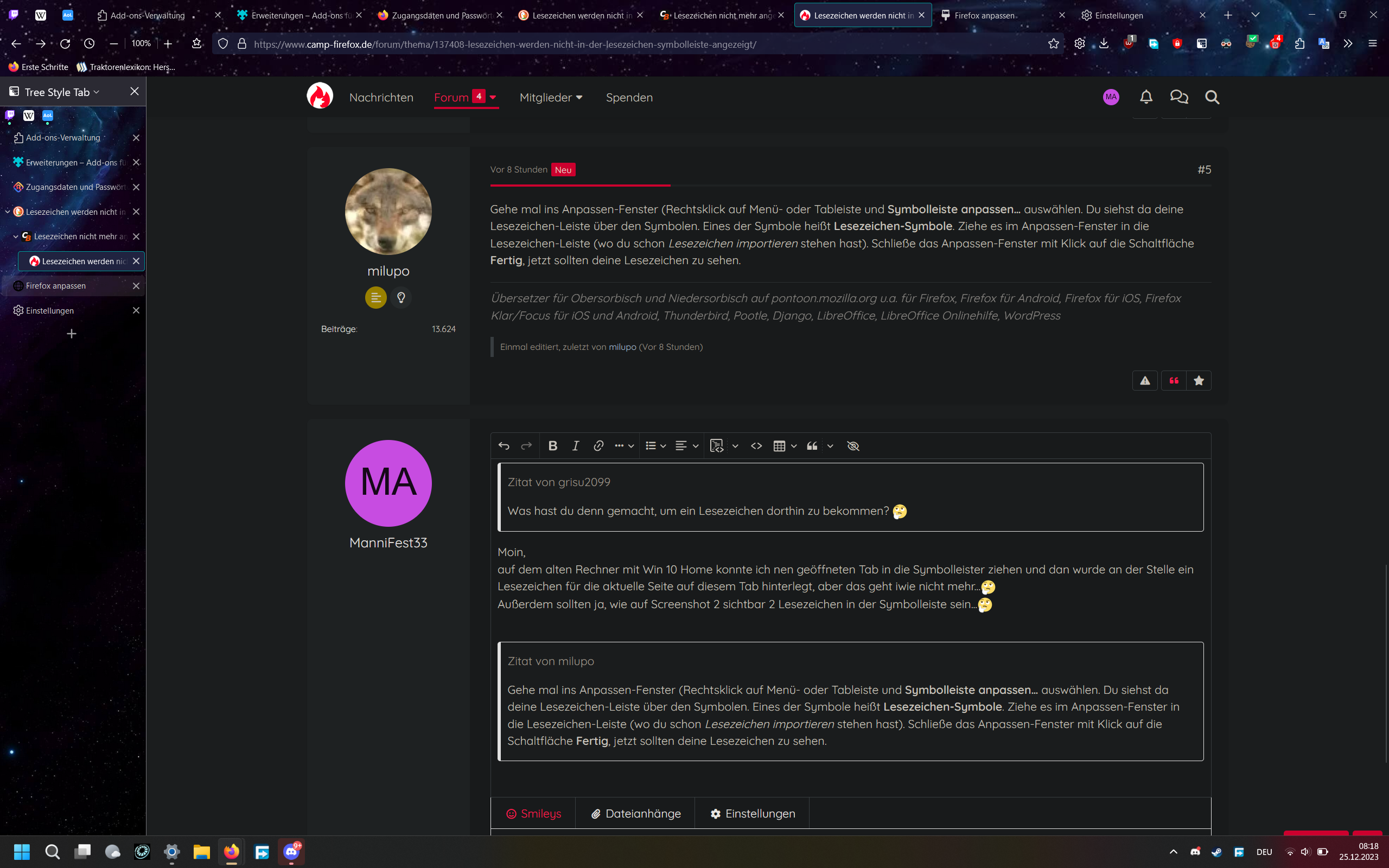

  • Was hast du denn gemacht, um ein Lesezeichen dorthin zu bekommen? :/
    Moin,
    auf dem alten Rechner mit Win 10 Home konnte ich nen geöffneten Tab in die Symbolleister ziehen und dan wurde an der Stelle ein Lesezeichen für die aktuelle Seite auf diesem Tab hinterlegt, aber das geht iwie nicht mehr...:/
    Außerdem sollten ja, wie auf Screenshot 2 sichtbar 2 Lesezeichen in der Symbolleiste sein...:/
    Erst irritiert gewesn, dann geschaut, gesucht, gemacht und es Funktioniert...:love:
