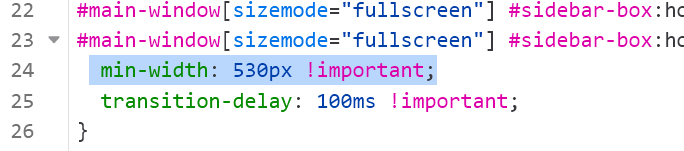

    Wenn ihr Spaß am Testen habt, probiert mal diesen Code aus. Er basiert auf 2002Andreas Vorschlag oben.
    Zum Testen habe ich die Farben des rechten Rands und die Zeiten für Ein- / Ausblenden so eingestellt.
    Dann sieht man, was hier dynamisch verändert wird.
    Interessant wird das, wenn man in border-right: 4px solid rgba(255, 0, 0, 1) !important;
    die Opacity von "1" auf "0" stellt :) In Verbindung mit dem background-clip: padding-box !important; "verschwindet" dann der rechte Rand vollständig, steht aber für hover noch zur Verfügung.
