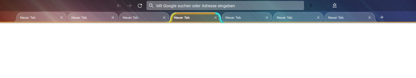

    Durch Zufall gerade gesehen, dass ich hier nie das fertige CSS veröffentlicht habe.
    Wird hiermit nachgeholt.
    /*** Curved tabs beta D2b sauber - dunkles Theme ***/
    /* aus #130 https://www.camp-firefox.de/forum/thema/137164-tabform/?postID=1239391#post1239391 */
    /*** General adjustments ***/
    /*** Allgemeine Anpassunge ***/
    :root {
        /* Tabs bar height adjust */
        /* Tabbar Höhe einstellen */
            /*--tabs-navbar-shadow-size: 0 !important;*/
            /*--tab-block-margin: 4px !important;*/
            --tab-block-margin: var(--uc-block-margin) !important;      /*  2px */
            --tab-min-height: var(--uc-min-height) !important;          /* 36px */
        /* Edges without corner Svg /  Radius */
        /* Kanten ohne Ecken (svg / Radien */
            /*--ug-radius: 20px;*/
            --ug-radius: var(--uc-radius) !important;                   /* 19px */
        /* Edges (borders, outlines) colors */
        /* Farben für Ränder (Umrandungen, Konturen) */
        /* Edges not selected */
        /* Ränder nicht ausgewählt */
    /*        --ug-color-border: hsla(0, 0%, 83%, 0.5);                   /* hellgrau unselected Kante Tab */
    /*        --ug-color-border: var(--uc-color-orange-test); */
            --ug-color-border: var(--uc-color-grey-light);
            --ug-stroke: var(--ug-color-border);                         /* unselected Kante Svg */
    /*        --ug-kante_hova: hsla(0, 0%, 93%, 0.65);                    /* mittelgrau unselected alle Kanten hover */
            --ug-kante_hova: var(--ug-color-border);
        /* Edges selected , multiselected */
        /* Kanten ausgewählt, mehrfach ausgewählt */
    /*        --ug-color-border_select: hsla(0, 0%, 93%, 0.75);           /* mittelgrau hell+ selected Kante Tab */
            --ug-color-border_select: var(--uc-color-orange-normal);
            --ug-stroke_select: var(--ug-color-border_select);           /* selected Kante Svg */
    /*        --ug-kante_hova_select: hsla(0, 0%, 100%, 0.8);             /* mittelgrau hell++ multiselected alle Kanten hover */
            --ug-kante_hova_select: var(--uc-color-orange-normal);
        /* Tabs background colors:  */
    /*        --ug-color1: hsla(0, 0%, 83%, 0.25);                        /* hellgrau basis, unselected */
    /*        --ug-color2: hsla(35, 80%, 60%, 0.25);                      /* zart orange selected */
    /*        --ug-color2-multi: hsla(35, 80%, 40%, 0.25);                /* zart orange dunkel+ multiselected */
    /*        --ug-color_multi_hova: hsla(35, 70%, 40%, 0.35);            /* zart orange dunkel++ multiselected hover */
    /*        --ug-color_hova: hsla(0, 0%, 50%, 0.25);                    /* mittelgrau#2 unselected hover */
            --ug-color1: var(--uc-color);                               /* hellgrau basis, unselected */
            --ug-color2: var(--uc-color-sel);                           /* zart orange selected */
            --ug-color2-multi: var(--uc-color-musel);                   /* zart orange dunkel+ multiselected */
            --ug-color_hova: var(--uc-color_hov);                       /* mittelgrau unselected hover */
            --ug-color_multi_hova: var(--uc-color_musel_hov);           /* zart orange dunkel++ multiselected hover */
        /* Tab bar unten, border bottom color */
    /*        --ug-color_bottom: hsla(0, 0%, 93%, 1);                   /* hellgrau nicht transparent, Kante unten */
            --ug-color_bottom: var(--uc-color-orange-normal);
        /* Symbole für about:xxx */
            --ug-color_tab-icon: var(--uc-color-red-normal);
        /*** General adjustments end ***/
                                                                   /*** Tabs base ***/
        /* tabs connected bottom */
        .tab-background {
            margin-block: calc(2 * var(--tab-block-margin)) 0 !important;
        /*** Tabs Radien, borders, corners, tab shapes order , inline borders only where no custom corners ***/
        /*  Basis alle Tabs  */
        .tabbrowser-tab .tab-background {
            border-radius: var(--ug-radius) var(--ug-radius) var(--ug-radius)  0 !important;
            border: 1px solid !important;
            /*border-bottom: none !important;*/
        .tabbrowser-tab:not([pinned]) .tab-background {
            border-left: none !important;
        /*  Zusatzregeln, überschreiben Basis alle Tabs  */
        /* selected , pinned tabs */
        .tabbrowser-tab:is([visuallyselected], [pinned]) .tab-background {
            border-radius: var(--ug-radius) var(--ug-radius) 0 0 !important;
        /* Tab selected no inline border */
        .tabbrowser-tab[visuallyselected]:not([pinned]) .tab-background {
            border-inline: none !important;
        /* Tab after selected tab completely round, no corners */
        .tabbrowser-tab:is([visuallyselected]):not([pinned]) + .tabbrowser-tab:not([visuallyselected]) .tab-background {
            border-radius: var(--ug-radius) !important;
            border-left: 1px solid var(--ug-color-border) !important;
        /* Last tab dual corners, unless it comes after selected tab */
        .tabbrowser-tab:not([pinned]):last-of-type .tab-background {
        .tabbrowser-tab:is([visuallyselected]):not([pinned]) + .tabbrowser-tab:not([visuallyselected]):last-of-type .tab-background {
            border-radius: var(--ug-radius) var(--ug-radius) 0 var(--ug-radius) !important;
            border-right: none !important;
        /* Erster Tab nach ausgewähltem Tab komplett rund, keine Ecken !! multiselected */
        .tabbrowser-tab:is([visuallyselected]):not([pinned]) + .tabbrowser-tab:is([visuallyselected], [multiselected]) .tab-background {
            border-color: var(--uc-color-orange-normal) !important;
                                                                      /***  COLORS  ***/
        /**  In about:config set svg.context-properties.content.enabled to true  **/
            outline: none !important;
            box-shadow: none !important;
            background-color: var(--ug-color1) !important;
            border-color: var(--ug-color-border) !important;
            stroke: var(--ug-stroke) !important;
            fill: var(--ug-color1) !important;
            border-bottom: none !important;   /* Muss zusätzlich, da unten ja keine Kante sein soll !  */
        /* Colors, outlines: selected / multiselected / hover */
        /* tabs selected base */
            background-image: none !important;
            background-color: var(--ug-color2) !important;
            stroke: var(--ug-stroke_select) !important;
            border-color: var(--ug-color-border_select) !important;
            fill: var(--ug-color2) !important;
        /* tabs multiselected */
        .tabbrowser-tab:not([visuallyselected])[multiselected] .tab-background {
            background-color: var(--ug-color2-multi) !important;
            fill: var(--ug-color2-multi) !important;
        /* tabs multiselected hover */
        .tabbrowser-tab:not([visuallyselected]):hover .tab-background {
            background-color: var(--ug-color_multi_hova) !important;
            fill: var(--ug-color_multi_hova) !important;
            stroke: var(--ug-kante_hova_select) !important;
            border-color: var(--ug-kante_hova_select) !important;
        /* tabs unselected hover */
        .tabbrowser-tab:not([visuallyselected], [multiselected]):hover .tab-background {
            background-color: var(--ug-color_hova) !important;
            fill: var(--ug-color_hova) !important;
            stroke: var(--ug-kante_hova) !important;
            border-color: var(--ug-kante_hova) !important;
        /* fill colors selected / unselected hover */
        .tabbrowser-tab:is([visuallyselected], [multiselected]) .tab-background::before,
        .tabbrowser-tab:is([visuallyselected], [multiselected]) .tab-background::after {
            stroke: var(--uc-color-orange-normal) !important;
        .tabbrowser-tab:not([visuallyselected]):is([multiselected]) .tab-background::before,
        .tabbrowser-tab:not([visuallyselected]):is([multiselected]) .tab-background::after {
        .tabbrowser-tab:not([visuallyselected]):is([multiselected]):hover .tab-background::before,
        .tabbrowser-tab:not([visuallyselected]):is([multiselected]):hover .tab-background::after {
        /*  right corner bg, selected --> vor not selected  */
        .tabbrowser-tab:is([visuallyselected]) + .tabbrowser-tab:not([visuallyselected]) .tab-background::before {
                                                              /***  tabs corners  ***/
        /*  base  */
        #TabsToolbar {
            --ug-corner-size: var(--tab-min-height) !important;                     /*  36px */
            --ug-corner-image: url("../icons/tab_corner.svg") !important;
        .tabbrowser-tab .tab-background::before,
        .tabbrowser-tab .tab-background::after {
            -moz-context-properties: fill, fill-opacity, stroke, stroke-opacity !important;
            content: "";
            position: absolute;
            width: var(--ug-corner-size) !important;
            height: var(--ug-corner-size) !important;
            background-size: var(--ug-corner-size) !important;
            background-position: bottom center !important;
            mask-image: linear-gradient(215deg, transparent, black 18px) !important;
            pointer-events: none !important;
        /*  left  */
        .tabbrowser-tab .tab-background::before {
            left: calc(0px - var(--ug-corner-size) / 2);                            /* -18px */
            background-image: var(--ug-corner-image) !important;
        /*  right  */
        .tabbrowser-tab:is([visuallyselected], :last-of-type) .tab-background::after {
            right: calc(0px - var(--ug-corner-size) / 2);                           /* -18px */
            transform: scaleX(-1) !important;
                                                /****   Margins etc. overflow fix   ****/
            outline: 1px solid hsla(135, 80%, 50%, 0.75) !important;
            outline-offset: -1px !important;
        /* Base values ; tab padding, margin */
        #tabbrowser-tabs {
        /*    --ug-tab_Pad: calc(8px + var(--ug-corner-size) / 2);                  /*  26px */
            --ug-tab_Pad: calc(-10px + var(--ug-corner-size) / 2);                  /*   8px */
        /*    --ug-tab_Marge: calc(0px - var(--ug-corner-size) - 12px);             /* -48px */
            --ug-tab_Marge: calc(0px - var(--ug-corner-size) / 2 + 6px);            /* -12px */
        /* Basis all Tabs */
            overflow: visible !important;
            padding-inline: var(--ug-tab_Pad) !important;
        /*    padding-inline: 0px !important; */
        /* Tab before any tab */
        .tabbrowser-tab:not([pinned], [visuallyselected]) + .tabbrowser-tab:not([pinned]) {
            margin-inline: var(--ug-tab_Marge) 0px !important;
        /*    margin-inline: -48px 0px !important; */
        /* Tab after selected */
        .tabbrowser-tab:not([pinned]):is([visuallyselected]) + .tabbrowser-tab:not([pinned]) {
        /* Tab selected  */
        .tabbrowser-tab:not([pinned]):is([visuallyselected], :last-of-type) {
            margin-inline: 0px !important;
        /* Last tab after selected tab */
        .tabbrowser-tab:is([visuallyselected]):not([pinned]) + .tabbrowser-tab:not([visuallyselected]):last-of-type {
        /***  Tab left higher z index / Vorrang vor Tab rechts  ***/
        .tabbrowser-tab:not([pinned]) .tab-content {
            z-index: 1 !important;
        /***  Space for corner left/right - first/last tab, overflow bugs fix  ***/
        /* Test #6 */
        #tabbrowser-tabs .tabbrowser-tab:nth-child(1 of :not([pinned], [hidden])) {
        /*    margin-inline-start: 0px !important; */
            margin-inline-start: 10px !important;
        #tabbrowser-tabs:not([pinned]) .tabbrowser-tab:last-of-type {
            margin-inline-end: 10px !important;
        #tabbrowser-tabs[overflow]:not([movingtab]) .tabbrowser-tab:nth-child(1 of :not([pinned], [hidden])) {
            margin-inline-start: -12px !important;
        #tabbrowser-tabs[overflow]:not([movingtab]) .tabbrowser-tab:last-of-type {
            margin-inline-end: -12px !important;
        /* Move buttons up/down, optional, OFF */
        #TabsToolbar toolbarbutton {
            margin-top: -1px !important;
        #tabbrowser-tabs {
            --ug_margin_plus: 1px -1px;
        :is(#scrollbutton-up, #scrollbutton-down) {
            margin-block:  var(--ug_margin_plus) !important;
        /****     Tabtext nicht verkürzt bei hover    ****/
        /* Ein längerer Tabtext wird am Ende ja ausgeblendet. */
        /* Diese Verkürzung bei hover hätte ich gerne verhindert. */
        .tabbrowser-tab:not(:hover) > .tab-stack > .tab-content > .tab-close-button {
            padding-inline-start: 7px !important;
            width: 24px !important;
        .tabbrowser-tab[visuallyselected=true]:not(:hover),
        #tabbrowser-tabs:not([closebuttons=activetab]) > #tabbrowser-arrowscrollbox > .tabbrowser-tab:not([visuallyselected=true]):not(:hover) {
            --tab-label-mask-size: 1em !important;
        /* Tabtext wird nicht ausgeblendet */
        .tab-label-container[textoverflow][labeldirection=ltr]:not([pinned]),
        .tab-label-container[textoverflow]:not([labeldirection]):not([pinned]):-moz-locale-dir(ltr) {
            mask-image: none !important;
        /****     Tabbar nach unten verschieben    ****/
        #navigator-toolbox {
            position: relative !important;
            padding-bottom: calc( var(--tab-min-height) + 8px );                    /*  44px */
        /*    padding-bottom: 42px !important; */
        #TabsToolbar {
            display: block !important;
        /****  Trennlinie zwischen Inhalt und Tableiste  ****/
        #TabsToolbar {
            bottom: 6px !important;         /* Tableiste etwas angehoben */
            width: 100vw !important;        /* Tableistenbreite festgelegt */
            background-image: linear-gradient(to top, var(--ug-color_bottom) 7px, transparent 1px) !important;
            margin-bottom: -7px !important; /* Trennlinie nach unten verschoben */
            padding-bottom: 7px !important; /* Tabs etwas angehoben */
        /****     Symbole für about:xxx anpassen    ****/
    	.tab-icon-image {
    		-moz-context-properties: fill !important;
    	/*	fill: #FFAA00 !important;	*/
    		fill: #FF0000 !important;
        /* Ausblenden des Meüs "Link in neuem Tab in Umgebung öffnen" im Popoup **/
        #context_reopenInContainer {
            display: none !important;
        /************** Tab schließen X hover  ***************/
        .tabbrowser-tab:not([pinned]) .tab-close-button {                   /* Button rund */
            border-radius: 50% !important;
            display: flex !important;
        .tab-content > .tab-close-button:hover {
            /*outline: none !important;*/
            outline: 1px solid rgba(255, 0, 0, 0.3) !important;
            background-color: rgba(255, 0, 0, 0.4) !important;              /* Rot */
            box-shadow: 0 0 1em rgba(255, 0, 0, 0.7) !important;            /* Rot, glow */
        /************* New Tab Button (+) hover  *************/
        /* Abstand vom Tab */
        #tabbrowser-arrowscrollbox-periphery #tabs-newtab-button .toolbarbutton-icon {
            margin-left: 6px !important;
        /* New Tab (+) button hover outline */
        #tabbrowser-arrowscrollbox-periphery:hover #tabs-newtab-button .toolbarbutton-icon {
            outline: 1px solid var(--uc-color-orange-normal) !important;
        /* New Tab (+) button hover color */
        #tabbrowser-arrowscrollbox-periphery:hover #tabs-newtab-button:hover {
            fill: var(--uc-color-orange-normal) !important;
        /* Position, closer to last tab */
        #tabbrowser-arrowscrollbox-periphery #tabs-newtab-button {
            margin: 0 !important;
            margin-top: 2px !important;
        .tabbrowser-tab:not([pinned]) + #tabbrowser-arrowscrollbox-periphery {
            margin-left: -16px !important;
            z-index: 2 !important;
        /*************** Schrift in den Tabs ***************/
        .tab-label {
            overflow: hidden !important;
            text-overflow: ellipsis !important;
        /*    text-overflow: " " !important;    */
            text-overflow: " …" !important;
            white-space: nowrap !important;
            max-width: 95% !important;
            text-shadow: 1px 1px 1.5px var(--uc-color-black-light) !important;  /* Schatten hinter Schrift */
        .tab-label[selected]  {
            color: var(--uc-color-white-normal) !important;                     /* Aktiver Tab: Schriftfarbe (Orange) */
        .tab-label:not([selected])  {
            color: var(--uc-color-grey-lighter) !important;                     /* Aktiver Tab: Schriftfarbe (Hellgrau) */
        /* Move tab content */
        .tab-content {
            margin-top: 1px !important;
    /*************** Tests ***************/
        #tabbrowser-tabs {
        /*    --tab-min-width: 76px !important; */
            --tab-min-width: 75px !important;
            --tab-loading-fill: lime !important;
            --tab-overflow-pinned-tabs-width: 0px !important;
        /* userChrome.css */
        /* progress-bar page loading in the tab header */
        .tabbrowser-tab:not([usercontextid]) > .tab-stack > .tab-background > .tab-context-line {
            opacity: 0;
            background-color: #FFCC00;
            height: 2px;
            margin-inline: 12px;
            margin-top: 0px;
            border-radius: 90px;
        .tabbrowser-tab:is([busy], [progress]) > .tab-stack > .tab-background > .tab-context-line {
            opacity: 1;
            transform-origin: left center;
            animation: 2s ease-in-out scale;
        .tabbrowser-tab[bursting] > .tab-stack > .tab-background > .tab-context-line {
            transition: opacity 2s ease-out;
        @keyframes scale {
            0% {transform: scaleX(0);}
            100% {transform: scaleX(1);}
            /*background-position: right top -380px, var(--lwt-background-alignment) !important;*/
        *    Gesammelte Werke   *
            background-image: url("../background/Bild1.jpg") !important;
            background-image: linear-gradient(to bottom, #4a4a4a 30%, #9a5a00 80%, #e49800 100%) !important;
            background-image: linear-gradient(to top, black 50px, transparent 10px) !important;
            background-image: linear-gradient(-2deg, rgba(172, 171, 194, 1) 10%, rgba(145, 145, 167, 1) 20%, rgba(120, 119, 140, 1) 35%, rgba(95, 94, 115, 1) 45%, rgba(71, 71, 90, 1) 55%, rgba(48, 48, 67, 1) 65%, rgba(27, 27, 45, 1) 80%, rgba(2, 0, 25, 1) 90%, rgba(0, 0, 0, 1) 100%) !important;
            background-image: linear-gradient(1deg, rgba(255, 170, 0, 1) 2%, rgba(223, 144, 0, 1) 4%, rgba(192, 118, 0, 1) 8%, rgba(161, 93, 0, 1) 16%, rgba(131, 69, 0, 1) 32%, rgba(102, 47, 0, 1) 64%, rgba(74, 25, 0, 1) 72%, rgba(47, 3, 0, 1) 80%, rgba(11, 0, 0, 1) 88%, rgba(0, 0, 0, 1) 100%) !important;
