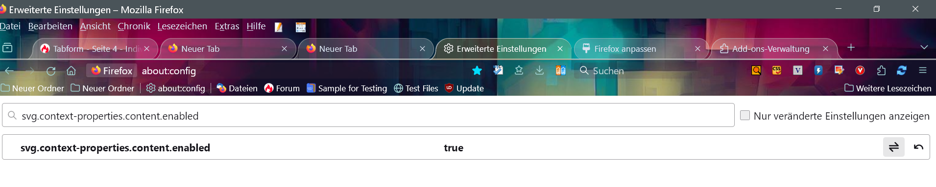

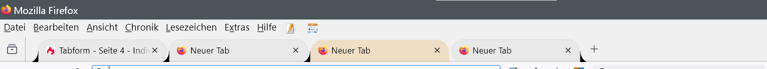

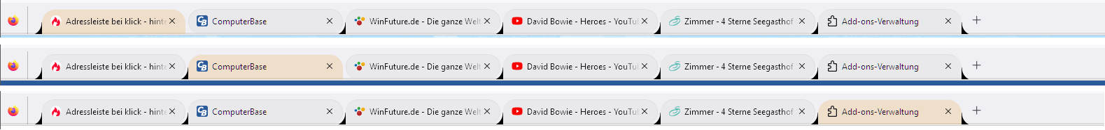

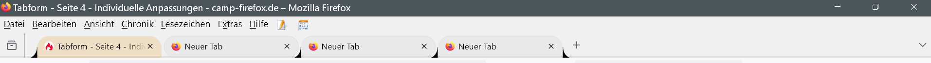

  • Ich war/bin so frei und habe das neue CSS mal getestet.
    Als Erstes in einer Kopie meines Arbeitsprofils.
    War nicht so, wie ich erwartete und es traten Fehler auf.
    Um aber auszuschließen, dass das an eben diesem Profil mit all den anderen "Anpassungen" liegt.
    Habe ich ein neues cleanes Profil erstellt und für CSS fit gemacht.
    Hier die Bilder:
    Ich habe einen hellen Hintergrund gewählt, damit man besser sehen kann, dass da die Vektorgrafiken
    nicht transparent werden.
    Denke aber, dass es daran liegen könnte, dass in about:config eine Einstellung dafür getätigt werden muss.
    Aber darum soll es gar nicht gehen!
    Zum Bild.
    Erste "Zeile", erster Tab aktiv, rechte Grafik fehlt.
    Zweite "Zeile", zweiter Tab aktiv, rechte Grafik fehlt.
    Dritte "Zeile", letzter Tab aktiv, alles i.O.
    Bei Multiselekt verhält es sich genau so.
    Wäre nun richtig toll, wenn jemand anderes auch mit einem Windows das überhüpfen könnte.
    Danke :*

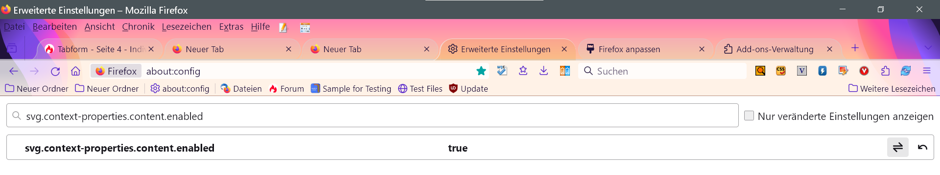

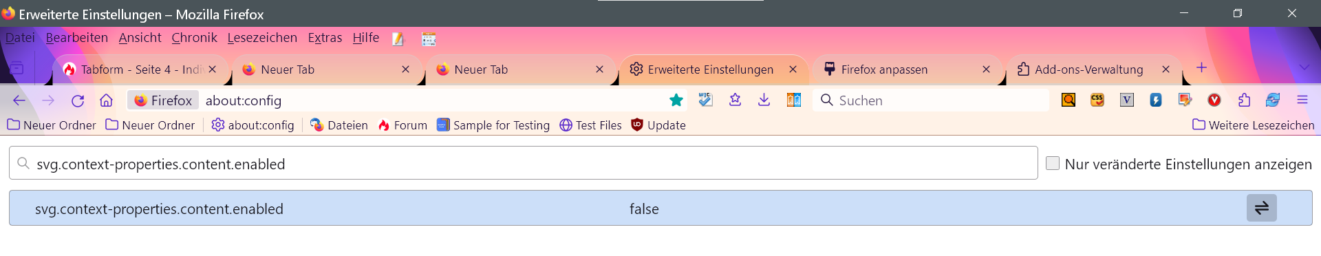

  • Danke für's Testen! :)
    In deinem Testprofil, könntest mal probieren in about:config die Option svg.context-properties.content.enabled auf true zu setzen?
    Bei mir funktioniert der Code prima mit allen Themes, allerdings auf Mac mit 115esr.
    Ich habe schon Kommentare gesehen, die nahelegen dass es bei Fx 119 Unterschiede zum Verhalten von eigenen .svg Bilder kommen kann, kann es aber hier leider nicht testen.
    Allerdings haben die anderen .svgs doch vorher bei dir funktioniert, korrekt?
    Die Grafik in der letzten Version ist eigentlich identisch mit der direkt davor, nur umbenannt.

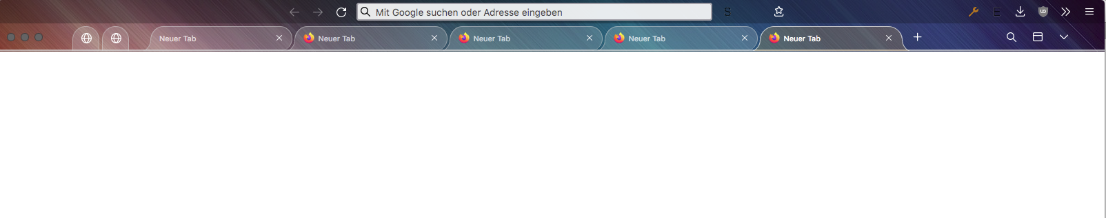

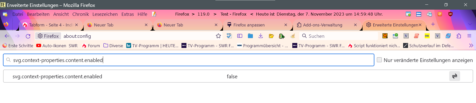

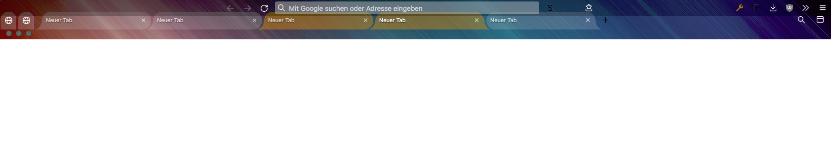

  • Wärst Du mal so lieb und könntest Du auch mal testen?
    Na klar ;)
    Vielen Dank für den Test! :)
    Bei mir in der 115esr funktionieren die .svgs auch ohne svg.context-properties.content.enabled auf true zu setzen, das hatte ich schon am Anfang getestet; anscheinend benötigt man diese Option aber für 119. :/
    Was Mist ist, weil ich mich vage daran erinnere, dass dadurch möglicherweise Sicherheitsrisiken entstehen können. X/
    Womit uns vielleicht Sören Hentzschel weiterhelfen könnte? ;)
    Danke für die Erläuterung :) - schaut von meiner Seite so aus, als ob Code und Grafik ok wären, aber eben die erwähnte Option aktiviert sein muss für Fx119.
    Ich bin u.a. dadurch auf die mögliche Problematik aufmerksam geworden.
    Weil ich momentan auf meinem alten Mac nur 115esr benutzen kann, kann ich das Problem leider nicht weiter verfolgen... X/
  • Bei mir in der 115esr funktionieren die .svgs auch ohne svg.context-properties.content.enabled auf true zu setzen; anscheinend benötigt man diese Option aber für 119. :/

  • Es ist leider auf Andreas Bilder nicht genau erkennbar, ob, wenn der erste Tab aktiv ist,
    auch bei den nachfolgenden Tabs die rechte Grafik fehlt.
    Was mich aber auch irritiert, und das hatte ich auch bei mir so gesehen, dass Grafiken sich
    überschneiden, wo eine von beiden gar nicht da sein sollte!
    Beitrag #75 Auf beiden Bildern zu sehen, zweiter und dritter Tab!
    Was wiederum in Beitrag #73 so nicht auftritt, ABER eben das mit der fehlenden Grafik!
    Drittes Bild, vierter Tab, Aktiv, aber die rechte Grafik fehlt.
    Neu getestet! Ich habe nun nur noch den Fehler mit der fehlenden Grafik bei aktivem Tab,
    wenn dieser nicht der Letzte ist!
