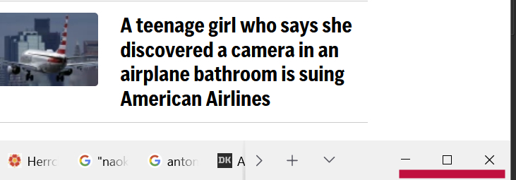

Tableiste GANZ unten Script funktioniert nicht mehr?
  • So, ich habe die Tableiste nun doch wieder nach unten gesetzt.
    Aber: Auch Minimieren/Maximieren/Schließen sind mit nach unten gewandert. Das ist seltsam.
    Oben erscheint das Trio nur, wenn ich per F10 die Menüleiste aktiviere.
    Kann ich das reparieren?
    Ist doch normal so, oder ist das wieder ein Mac Ding?:/
    Die Window Buttons sind generell in der Titelleiste, hier zumindest.
    Ist die Titelleiste "deaktiviert", werden Titelleiste und Tableiste quasi zusammengefasst, und die Window Buttons sind dann Teil dieser kombinierten Titel/Tableiste.
    Wenn du die Tableiste bei deaktivierter Titelleiste verschiebst, wandern die Buttons mit.
    Verschieben kannst du die Dinger danach schon, mit etwas CSS, je nachdem wo sie hinsollen.
    Nein, ist ein PC, W11.
    Ich habe jetzt die Menüleiste immer aktiv. Alles gut so.
