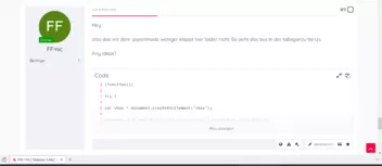

also das mit dem .parentnode weniger klappt hier leider nicht. So sieht das aus in der tabsganzunten.js.
Any ideas?
