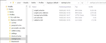

Sei doch bitte mal so lieb und lösche den Skript cache und mache die Testreihe noch einmal.

%appdata%\Mozilla\Firefox\Profiles\Profilname\chrome_debugger_profile\startupCache
Hm, ich denke, das das der falsche startupCache-Ordner ist, meinst Du nicht eher den startupCache-Ordner auf der obersten Ebene des Profils sprich den ↓?
%appdata%\Mozilla\Firefox\Profiles\Profilname\startupCache
Da gibt es diesen Ordner bei mir gar nicht ![]()
Der startupCache-Ordner liegt bei mir in allen Profilen wie angegeben unter ...chrome_debugger_profile\startupCache.

AH .
Es ein ganz anderer Pfad gemeint ![]()
Nicht %appdata%, denn das ergibt ja => C:\Users\Mira\AppData\Roaming, also
C:\Users\Mira\AppData\Roaming\Mozilla\Firefox\Profiles
sondern => C:\Users\Mira\AppData\Local\Mozilla\Firefox\Profiles
Sorry für die Verwirrung.
