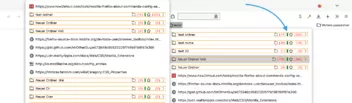

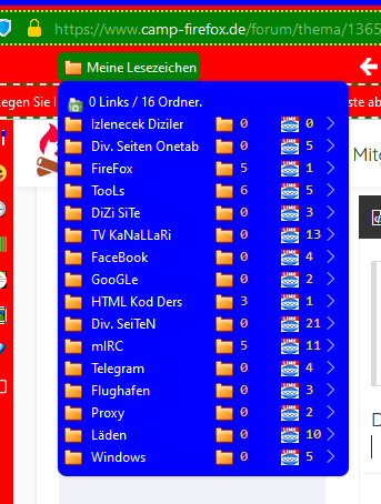

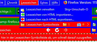

    Ich habe für mich das Script im Beitrag-Nr: 230 von Mira_Belle angepasst.
    Das einzige Problem ist, dass es hier in dem ersten Bild der Abstand zwischen den Ordner-Icon und den Anzahl(Wert) grösser ist als im zweiten Bild. Kann mir dabei jemand helfen? Besten Dank.
    Bild 1: Lesezeichen im Lesezeichen-Menü: Bild 2: Lesezeichen auf einer Zusatz-Leiste:

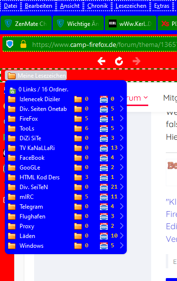

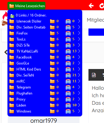

    Der Ordner "Meine Lesezeichen" liegt auf einer Zusatz-Leiste, denn ich mit diesem Script habe.
    Aber auf dieser Zusatzleiste wird es richtig angzeigt. Nur im Lesezeichen-Menü wird es falsch angezeigt.
    Wenn ich den Lesezeichen-Symbol-Leiste aktiviere und den Ordner "Meine Lesezeichen" dort verschiebe, wird es auch falsch angezeigt wie im Lesezeichen-Menü.
    Hier sind noch die 2 Icons von mir.   Falls jemand damit mal Testen will.
    Hab jetzt nochmals die Lesezeichen-Symbolleiste aktiviert und den Ordner "Meine Lesezeichen" dort verschoben.
    Dort sieht es auch zu funktionieren, nur im Lesezeichen-Menü scheint es Probleme zu geben.

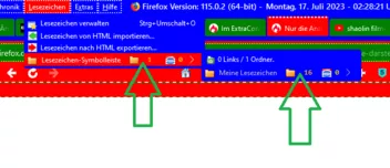

  • omar1979
    Habe bei mir auf der Lesezeichenleiste einen Ordner erstellt, in diesem auch wieder einen
    und dort mehrere Links abgelegt.
    Schaut gut aus!
    Also keinen Fehler entdeckt, sieht genau so aus, wie unter Lesezeichen,
    und zwar so, wie ich das eben für die Lesezeichen eingestellt habe.
    Jetzt habe ich mir Deine Screenshots noch mal angeschaut, was genau stimmt denn da nicht?
    Und sehe ich das richtig, hast Du auch das Lesezeichenmenü angepasst?
    Nur per CSS oder auch mittels Javascript?
    Denn die zwei Menüpunkte Lesezeichen von HTML importieren…
    & Lesezeichen nach HTML exportieren… gehören DA doch gar nicht hin!
    Außerdem fehlen Diese Lesezeichen bearbeiten & Weitere Lesezeichen.
    So wie im Grunde alle weiteren Lesezeichen :!:
    Du legst Deine Lesezeichen ALLE in einem Unterordner unter "Meine Lesezeichen" ab,
    der dann auf Deine Zusatzleiste abgelegt ist?
    Ist mir ehrlich gesagt zu hoch!
    Wie legst Du die denn dann an? Jedes Mal über ein Menü, welches Du erst in diesem Ordner öffnen musst?

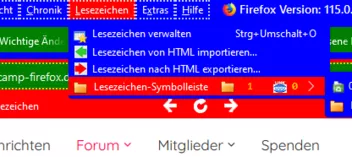

  • Jetzt habe ich mir Deine Screenshots noch mal angeschaut, was genau stimmt denn da nicht?
    Hier ist der Abstand nach dem Ordner-icon und ordner-wert grösser als in den anderen orten.
    das ist das problem im Lesezeichen-Menü.

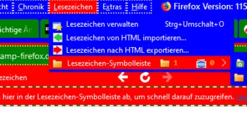

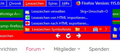

  • Probier spasseshalber mal das:

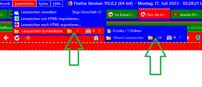

    Das passt, wenn ich etwas mit den inline-werte spiele. Besten Dank.
    Bild vom Lesezeichen-Ordner auf der Zusatzleiste. Bild vom Lesezeichen-Menü.
