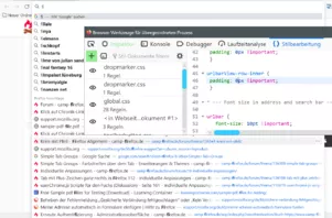

    entsprechend einstellen. Jedoch funktionierte es bisher nicht, auch die Zeilengröße der angezeigten Vorschläge zu verkleinern. Ich habe hier bereits Infos dazu gefunden:
    Allerdings funktionieren diese Einstellungen
    .urlbarView-row {
      padding: 0 !important;
    .urlbarView-row-inner {
      padding: 3px !important;
    in der userChrome.css nicht (userChrome.css ist aktiv und funktioniert). Weiß jemand warum?

  • Also meine userChrome.css funktioniert - ich habe über die Datei für meine Lesezeichen-Symbolleiste extra Einstellungen für ein paar Symbole definiert und auch an anderen kleinen Stellen Änderungen.
    Der Vollständigkeit halber hier meine userChrome.css:
    Bei mir hat jedenfalls eine Änderung an den urlbarView-Variablen keine Auswirkung.

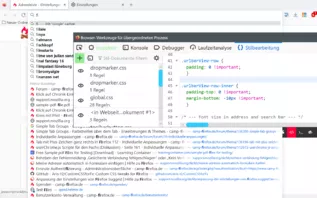

  • hier meine userChrome.css:
    Teste bitte mal diesen Code:
  • Ich sehe abgesehen von der oberen Zeile keine Änderungen, aber nun klappt die Einstellung, danke.

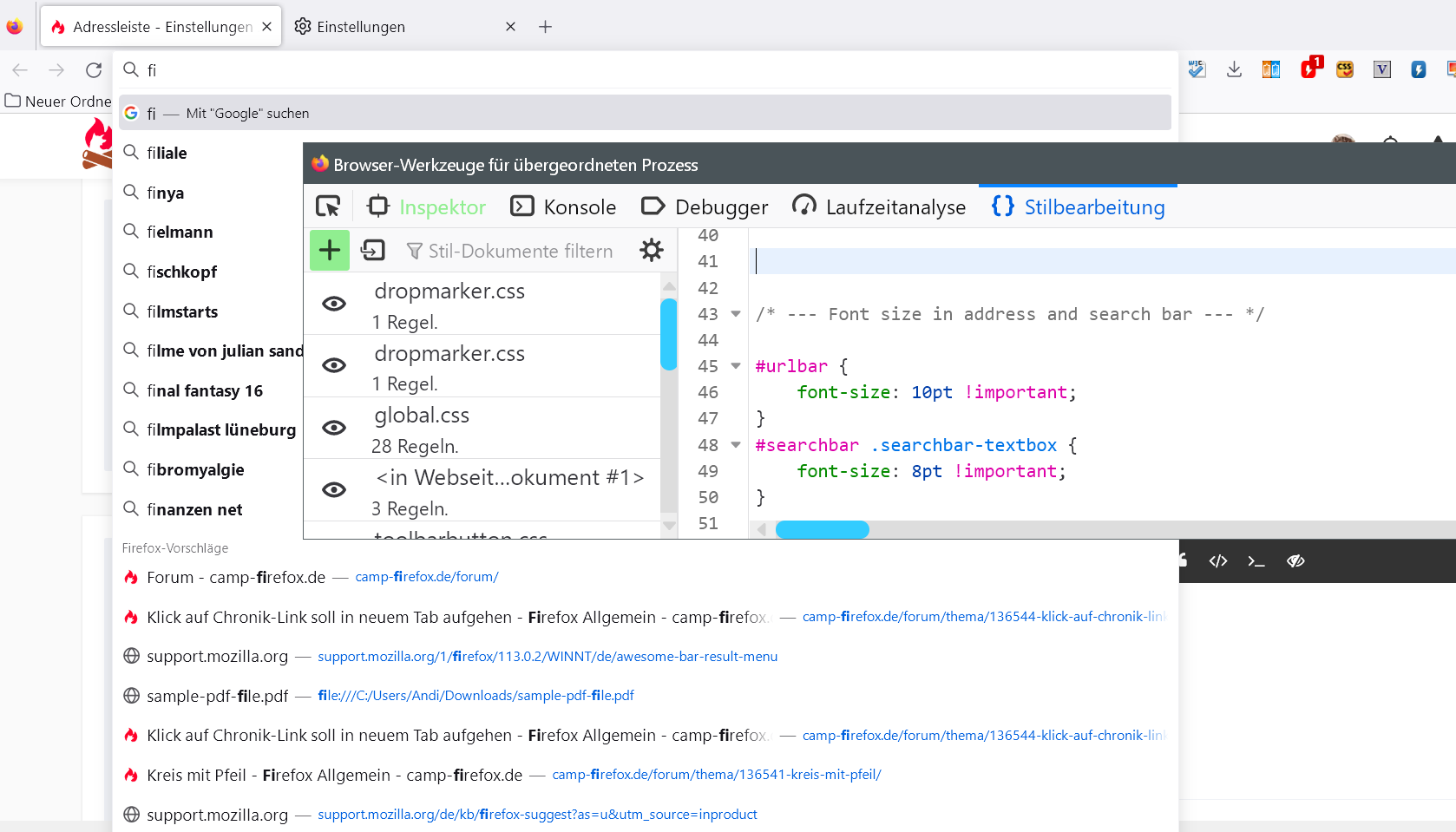

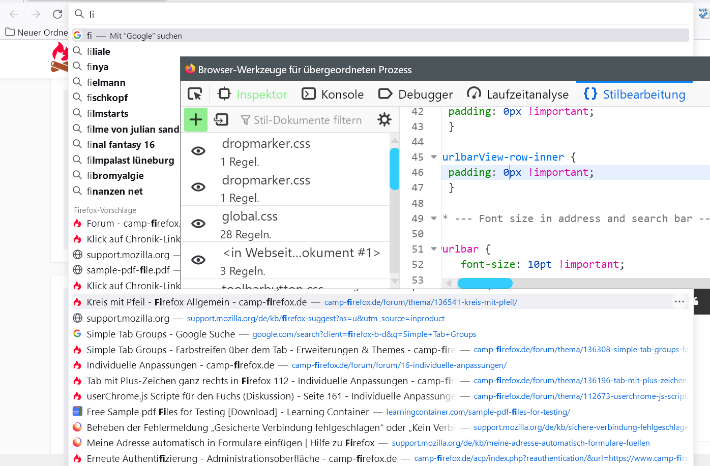

    Leider habe ich dennoch relativ große Abstände zwischen den Vorschlägen, die ich gern noch verkleinern würde. Ist das irgendwie möglich? Padding habe ich in beiden Variablen bereits auf 0 gesetzt und effektiv hat sich zu meinem vorher bestehenden Setting nichts verändert; lediglich größer werden kann ich die Abstände lassen.

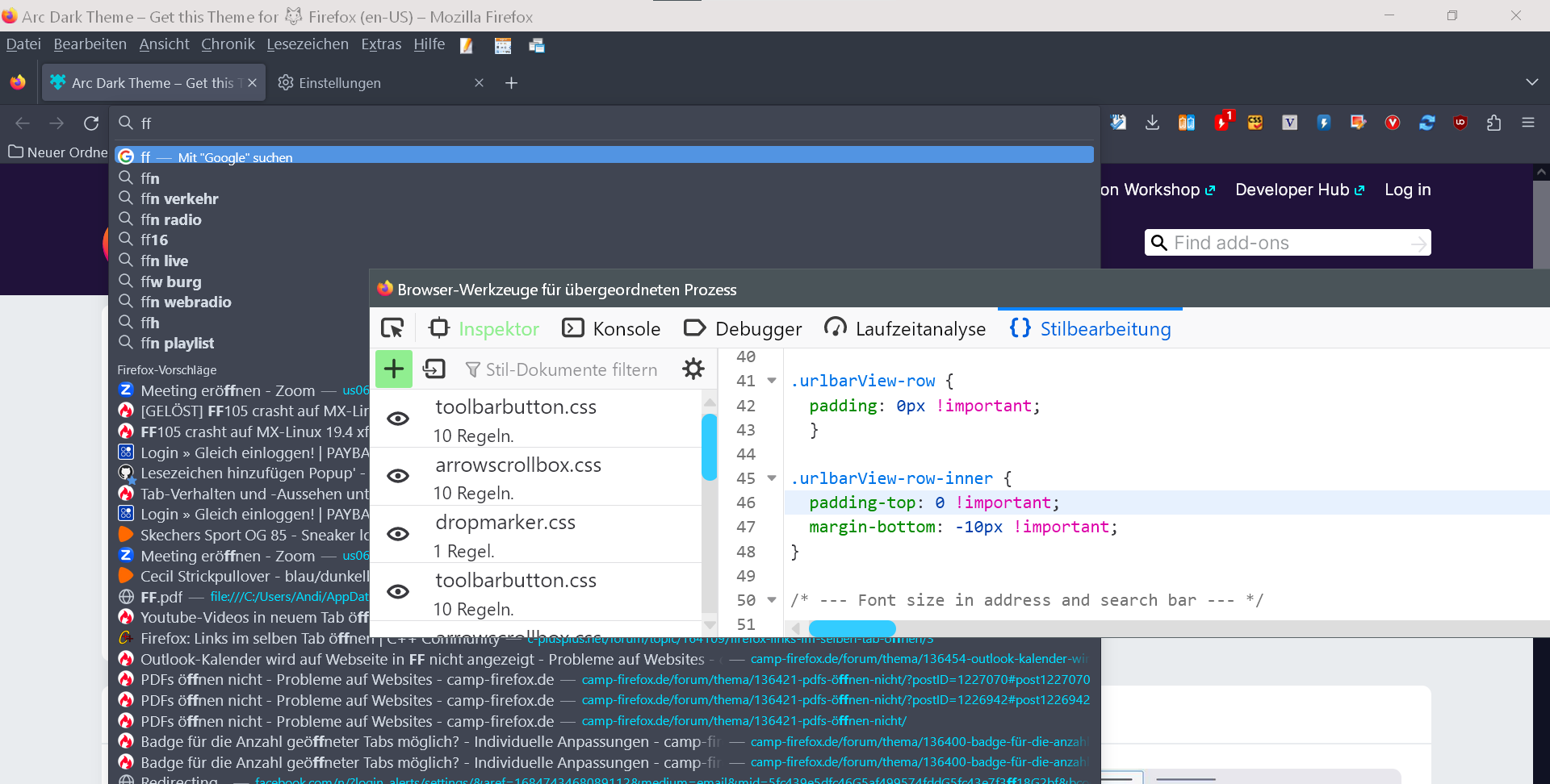

  • Padding habe ich in beiden Variablen bereits auf 0 gesetzt
    Sieht hier dann so aus:
    Entferne ich den Zusatz im Code, dann sieht das so aus:
    Diesen Code habe ich dazu genommen:
    Oder auch:
    Dazu habe ich diesen Code verändert:
      padding-top: 0 !important;
      margin-bottom: -10px !important;
    Mein Laptop    Meine Add-ons
    Einmal editiert, zuletzt von 2002Andreas (26. Juni 2023 um 15:41) aus folgendem Grund: Ein Beitrag von 2002Andreas mit diesem Beitrag zusammengefügt.

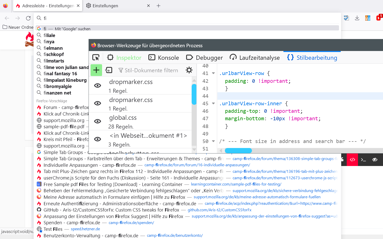

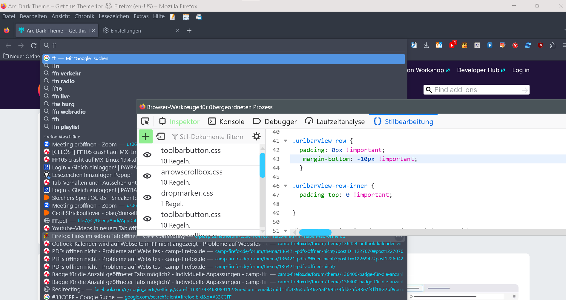

  • Ah, nun mit dem negativen margin bin am Ziel, danke für die Geduld 2002Andreas !
    Allerdings funktioniert das Gewünschte erst, wenn ich
    .urlbarView-row {
    padding: 0px !important;
    margin: -8px !important;
    nutze.
    Packe ich den negativen Abstand in .urlbarView-row-inner, so hat dies keine Auswirkung.
    Kann das uU. am verwendeten Theme liegen? (Arc Dark Theme)
  • Hm, in meinem Falle scheint margin wirklich nur in .urlbarView-row zu ziehen, auch völlig unabhängig davon, ob ich ein Theme verwende oder nicht.
    Nun, ich nutze es einfach in beiden Variablen, und gut.
