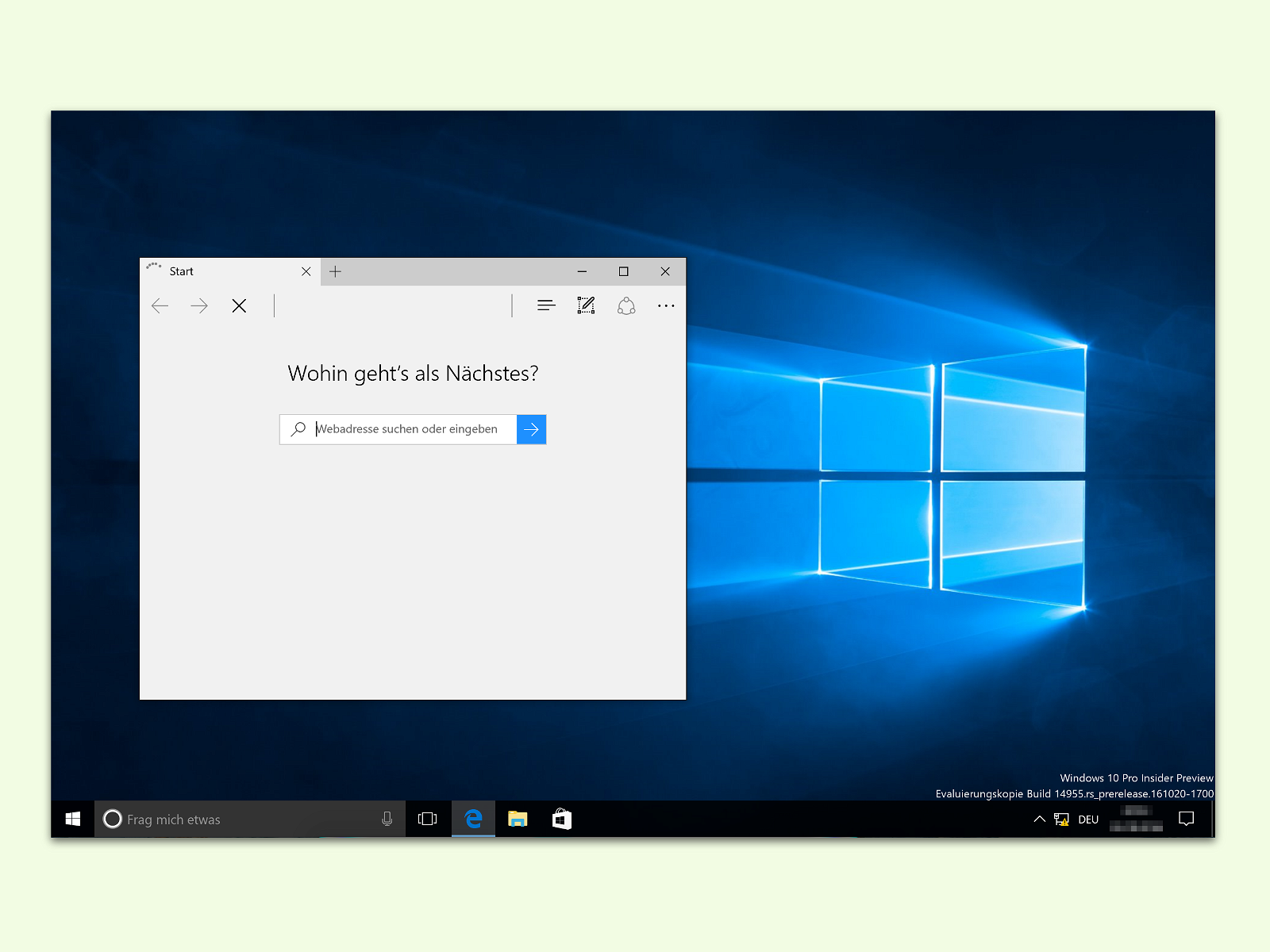

    evtl. hilft
    Fenster-Größe speichern und wiederherstellen - schieb.de
    Manchmal öffnet sich ein Fenster ganz klein, ein andermal füllt es den ganzen Desktop. Doch nur selten hat das Fenster die gewünschte Größe. Bei Bedarf kann…
    www.schieb.de
