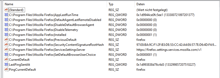

    Randnotiz: RegistryDeleteValue:320 (320 = 140h) ist eine Meldung, die im Fehlerfall ausgegeben wird, der Registryzweig müsste sein:
    [HKEY_CURRENT_USER\Software\Mozilla\Firefox\Default Browser Agent]
    Und einer der Einträge darin.
  • Wenn ich der Erklärung im Ticket folgen kann, ist das Ergebnis ein Fehler, weil der entsprechende Eintrag in der Registry nicht vorhanden ist.
    Es entspricht allerdings der Erwartung, dass der Eintrag, um den es in diesem Fall geht, in den meisten Fällen nicht vorhanden ist. Der vermeintliche „Fehler“ ist dann, dass der Eintrag beim Versuch, diesen zu löschen, nicht gefunden werden kann, weil er bereits weg ist. Das ist also nicht wirklich ein Fehler, weswegen die Lösung wie gesagt darin bestehen wird, an dieser Stelle keinen Fehler zu loggen. Das zu korrigieren hat aber keine hohe Priorität für Mozilla, weil es weder einen echten Fehler anzeigt noch irgendeine negative Auswirkung hat, sondern nur in einem sehr versteckten Log auftaucht, mit dem die meisten Nutzer wohl nie in Berührung kommen, was höchstens eine Unschönheit ist.

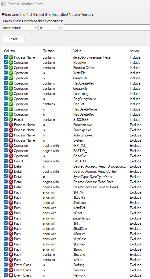

  • just4fun die Originalinstallation genutzt und vollständig installiert, Windows 11 22h2. Nach der ersten Nutzung habe ich noch weniger Einträge als schlingo zeigt, könnte sich ändern.
    Folgende (zwei) Aufgaben werden erstellt
    Firefox Default Browser Agent 308046B0AF4A39CB
    C:\Program Files\Mozilla Firefox\default-browser-agent.exe do-task "308046B0AF4A39CB"
    Firefox Background Update 308046B0AF4A39CB
    C:\Program Files\Mozilla Firefox\firefox.exe --MOZ_LOG sync,prependheader,timestamp,append,maxsize:1,Dump:5 --MOZ_LOG_FILE C:\ProgramData\Mozilla-1de4eec8-1241-4177-a864-e594e8d1fb38\updates\308046B0AF4A39CB\backgroundupdate.moz_log --backgroundtask backgroundupdate
    Die "308046B0AF4A39CB" dürfte bei jedem etwas anders sein.
    Allerdings mischt die "default-browser-agent.exe" schon ab Installation mit. Das vollständige Log inkl erstem Start von Firefox und Festlegung als Standardbrowser.
    "RegDeleteValue" tritt dort (noch) nicht auf.
    Einstellungen für ProcessMonitor (sysinternals) wie gezeigt.
