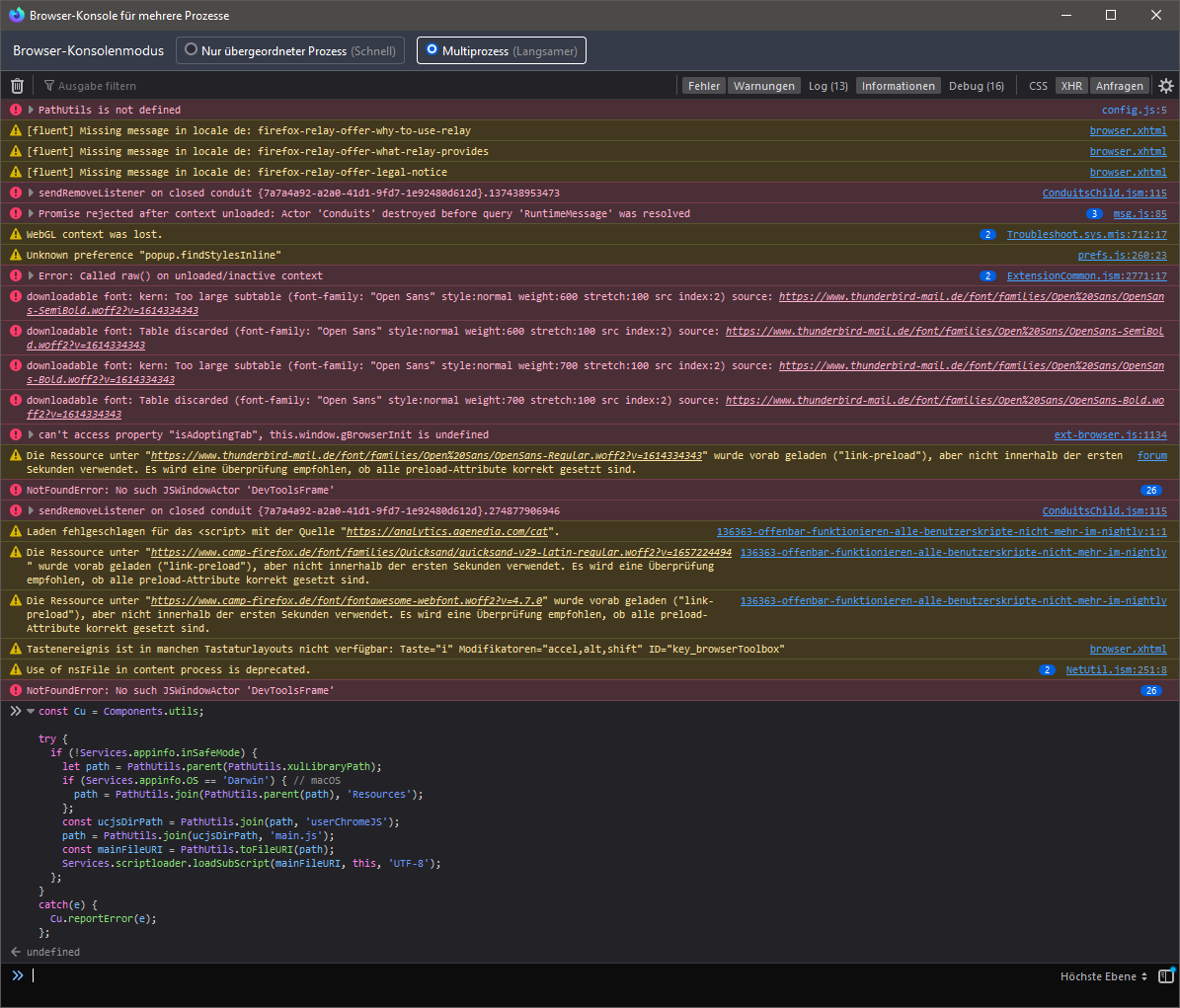

  • So sieht das bei mir in der Browserkonsole aus:
    Oben steht für die config.js "PathUtils is not defined". Unten steht "ChromeUtils.import ..." ist mir klar, denn in der main.js wird die FileUtils.sys.mjs aufgerufen und an der main.js gibt es wohl noch Einiges zu ändern. Worauf sich undefined in der letzten Zeile bezieht, weiß ich nicht.
  • Das undefined kannst du ignorieren. Das ist nur der Rückgabewert (daher der Pfeil nach links, also „zurück“) dessen, was du in der Konsole ausgeführt hast. Der Code gibt nichts zurück, das passt also.

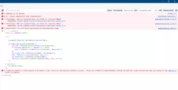

    Was den letzten Fehler betrifft:
    JavaScript
    Cu.import("resource://gre/modules/FileUtils.sys.mjs");
    muss ersetzt werden. Probier es mal damit:
    JavaScript
    const { FileUtils } = ChromeUtils.importESModule(
      'resource://gre/modules/FileUtils.sys.mjs'
  • Sieht so aus. Der PathUtils-Fehler ganz oben gehört in jedem Fall noch behoben, das kommt noch vom Script-Loader. Vorher wird ganz sicher nichts gehen. Dazu kann ich jetzt aus dem Stehgreif aber auch nichts sagen. Ich überleg nachher mal, ob ich einen Einfall habe. Der Rest sieht für dieses Problem unwichtig aus.

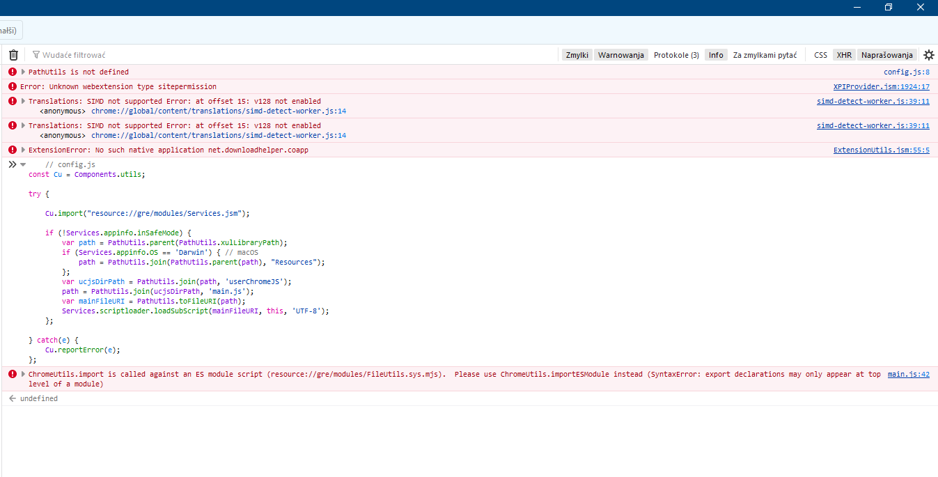

  • Hallo Sören, danke, der Fehler ist weg. Jetzt wird das Skript vor dem undefined komplett angezeigt. Ich habe OS. dabei schon durch PathUtils. ersetzt.
    • Hilfreichste Antwort
    Wie sieht's denn damit für die config.js aus?
    main.js:
  • das kommt noch vom Script-Loader.
    Das ist wahrscheinlich die Datei userChromeJS/utilities.js.
  • Das ist wahrscheinlich die Datei userChromeJS/utilities.js.
    Nein, config.js - das steht ja in der Konsole. ;) Es besteht an dieser Stelle kein Zugriff auf die PathUtils.
    Ich habe gerade eine neue Version gepostet (unsere Beiträge haben sich vermutlich überschnitten), von der ich denke, dass es dieses Problem lösen könnte.

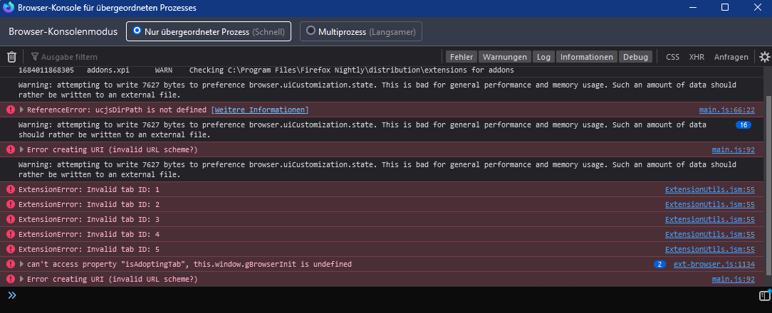

  • Das ergibt die Konsole bei mir mit den Dateien aus #31:
    Vielleicht ein scope-Problem, dass ucjsDirPath in der Datei main.js nicht gefunden wird, was dort auch gar nicht definiert ist. Wie sieht es denn aus, wenn du in der Datei config.js aus const ucjsDirPath var ucjsDirPath machst, wie es im Original-Script der Fall war?
    Zeigt hier leider keinen gesundenden Effekt. ;(
    Aber ist der PathUtils is not defined-Fehler weg?
  • Ich habe gerade eine neue Version gepostet (unsere Beiträge haben sich vermutlich überschnitten), von der ich denke, dass es dieses Problem lösen könnte.
    Diese habe ich inzwischen getestet und ich erhalte keine Fehlermeldung diesbezüglich mehr, auch nicht den PathUtils-Fehler. Nur noch drei Fluent-Fehler zu Firefox Relay, die aber hiermit nichts zu tun haben.
  • Wie sieht es denn aus, wenn du in der Datei config.js aus const ucjsDirPath var ucjsDirPath machst, wie es im Original-Script der Fall war?
    Damit ist nun wieder alles in Butter. Vielen Dank! :thumbup: :thumbup:
