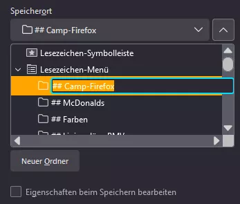

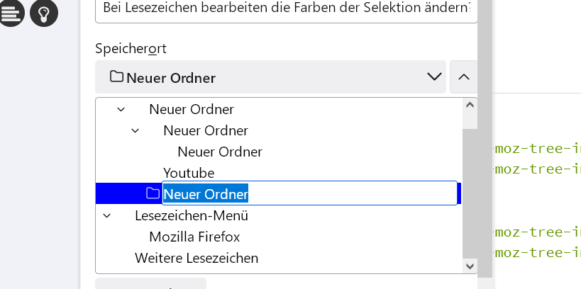

Nur wenn ich einen solchen Ordner doppelklicke (zum Bearbeiten) bekomme ich wieder so einen fiesen, türkisen Rahmen drum.
Ist das bei Euch auch so?

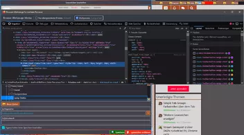

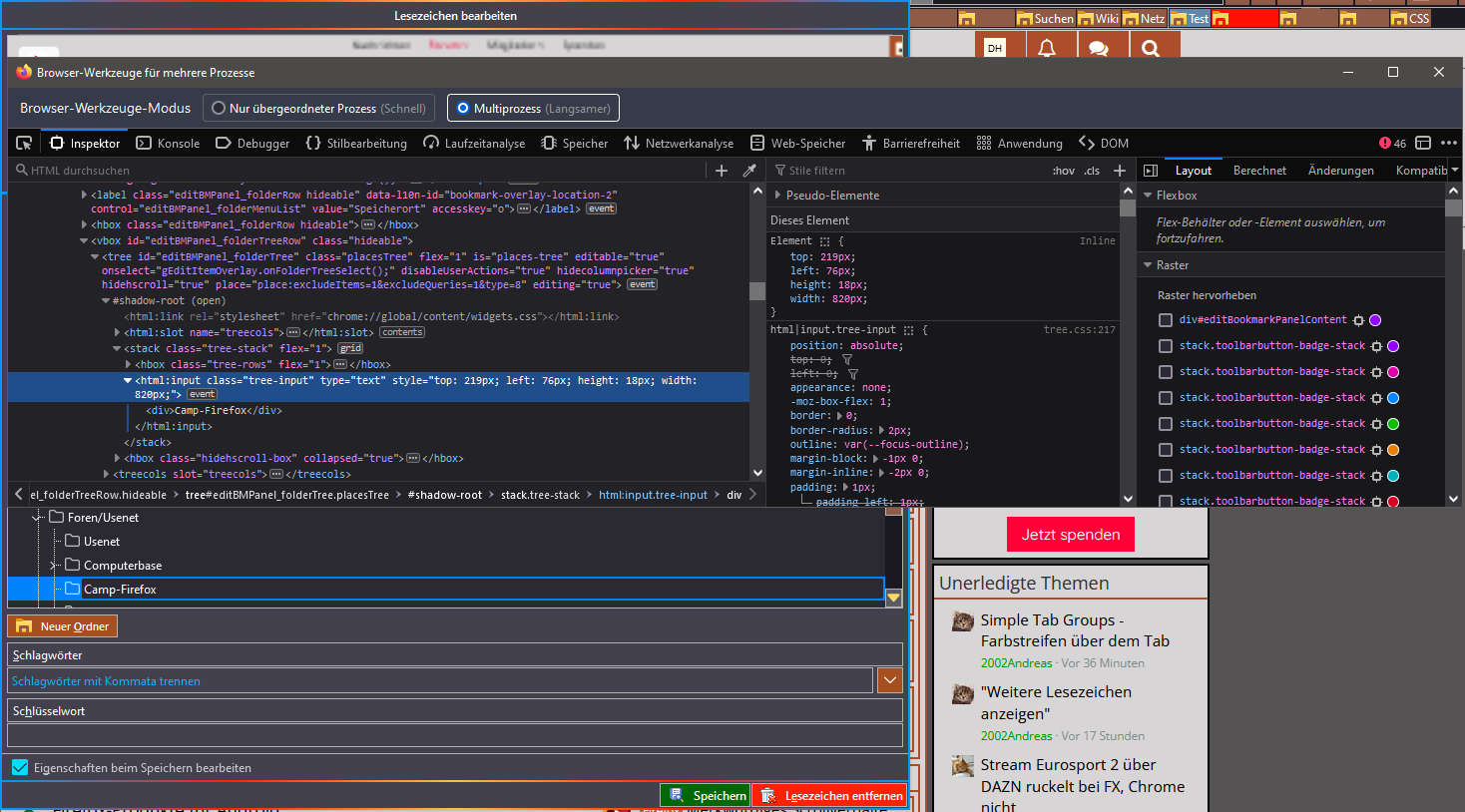

Aber wie kommt Ihr an die Selektoren dran?
Verrät mir das jemand?

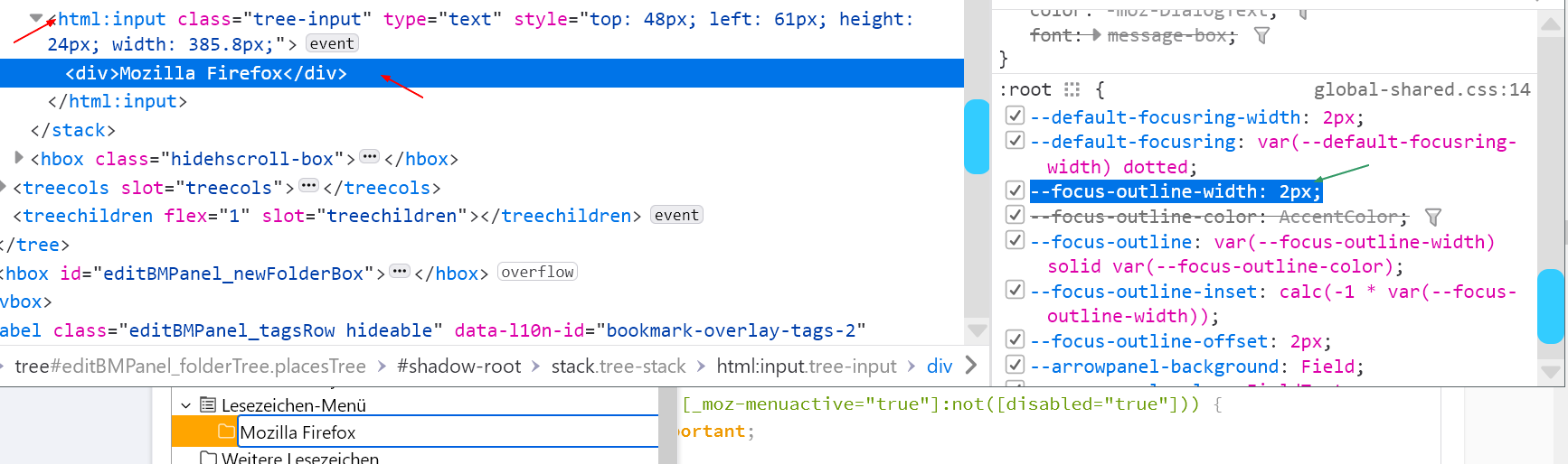

Hallo 2002Andreas,
wie kommst Du an das und somit an das?
P.S.:
Achte auf die farblich unterschiedlichen Pfeile.
Ich bin zwar nicht 2002Andreas ... ![]()
Bei aktivierten Browser-Werkzeugen Doppelklick auf den Ordner (als ob du ihn umbenennen willst), danach diesen Ordner mit den Browser-Werkzeugen auswählen. Damit hast du deine rot markierte Position.
Dann kannst du rechts herunter scrollen, bis die grüne Position erscheint.
Jupp, das habe ich auch gerade herausgefunden, so bin ich wieder ein ordentliches Stück weiter gekommen mit der Bedienung der Browser-Werkzeuge, aber trotzdem Dankeschön für Deine Bestätigung.
Ich war auch neugierig...

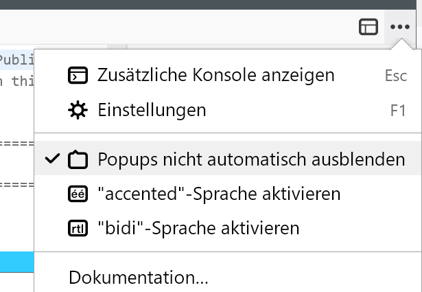

Du musst dann hier erst noch den Haken setzen:
Damit sich das Popup nicht wieder schließt.

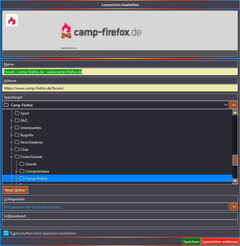

Nein, wir reden hier über das Popup wenn man rechts in der Urlbar den Stern anklickt mit dem man entweder ein Lesezeichen setzt, oder ein gesetztes Lesezeichen das aufgerufen ist bearbeiten will, das sieht bei mir jetzt so ↓ aus. Hauptsächlich ging es um die jetzt Grün und Blau unterlegten Bereiche.

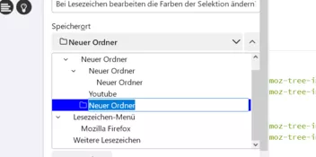

#editBookmarkPanel treechildren::-moz-tree-cell(selected) {
background-color: blue !important;
Dieser Code überdeckt ja eigentlich nur die vorgegebene Farbe.
Deshalb muss der nächste Schnipsel noch angewendet werden,
sonst gibt es einen Rand.

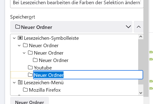

Gibt es denn keine Möglichkeit direkt die Farbe anzusprechen?

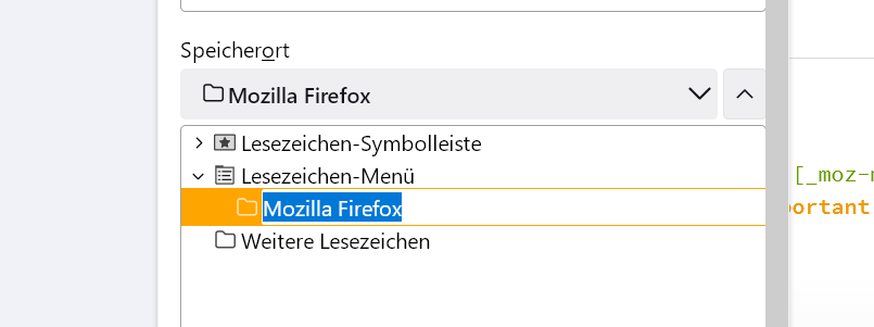

Zweite Herausforderung,
wenn ich zum Editieren einen "Ordner" doppelt angeklickt habe,
ist das Feld breiter als es sein sollte, es ragt in die Scrollleiste hinein.
Auch hier habe ich keine Möglichkeit gefunden, recht allgemein dieses Feld zu beeinflussen.
Das ist nur eine kleine Herausforderung für Profis, es ist mir jetzt nicht so wichtig,
wäre ja nur eine kleine optische Sache, die ja im täglichen gebrauch des Fuchses gar nicht
zum Tragen kommt.
Das ist eigentlich border, aber diesen rechten border habe ich bis jetzt noch nicht weg bekommen, ich bin aber noch dran.
Da arbeite ich gerade dran.
Das * ist meine derzeitige Lösung dafür, nicht perfekt, denn das steht leider unter shadow-root.
Das ist Standard schon so.
Ansonsten:
Den Wert musst/kannst du dir anpassen.
