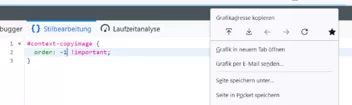

    Hallo @all.
    Bis jetzt lässt sich ein Menüeintrag mit diesem Code verschieben:
    #context-copyimage {
      -moz-box-ordinal-group: 0 !important;
    Das sieht dann so aus:
    Links im Fx 111 wird der Eintrag im Beispiel nach oben verschoben.
    Rechts im aktuellem Nightly funktioniert es so zumindest nicht mehr.
    Kann mir da bitte jemand auf die Sprünge helfen, was sich in Zukunft/Nightly geändert hat.
    Wie immer vielen Dank vorweg für jegliche Hilfe.

    Verwende mal order statt -moz-box-ordinal-group. order sollte funktionieren, es funktioniert auch schon in Thunderbird. Möglicherweise hat Mozilla -moz-box-ordinal-group bereits aus dem Rennen genommen.
  • Siehe auch hier und hier .
    Ein zusätzliches order: -1 könnte/sollte momentan funktionieren für alle Versionen .
        order: -1 !important;
    Einmal editiert, zuletzt von Horstmann ()
  • Verwende mal
    Hallo Milupo, herzlichen Dank dafür :thumbup:
    Ich hatte das schon mit Order versucht, aber mit 0 funktioniert das dann nicht mehr.
    Es muss jetzt ein Minus 1 davor:

  • Ein zusätzliches order: -1 könnte/sollte momentan funktionieren für alle Versionen .
    Nicht zusätzlich, -moz-box-ordinal-group gehört gestrichen, da wirkungslos, siehe auch beide von dir verlinkten Seiten, die erklären, dass das eine das andere ersetzt. Ein Element kann nämlich nur entweder eine XUL- oder eine CSS-Flexbox sein, nicht beides zur gleichen Zeit. Entspreched kann nur die eine oder die andere Eigenschaft wirken.
    Das liegt daran, dass der initiale Wert von -moz-box-ordinal-group 1 ist, von order ist der initiale Wert 0. Das heißt, wenn du die Eigenschaft nur für diesen Menüpunkt auf 0 setzt, änderst du de facto gar nichts, 0 würde aber auch funktionieren, wenn du alle anderen Menüpunkte auf 1 oder höher setzt.
  • Ergänzend dazu.
    Die neue Bezeichnung order zum Verschieben von Einträgen, funktioniert hier erst ab Fx 113.
    Hat bei mir ab Nightly 112 funktioniert ; in 111 sind - meines beschränkten Wissens nach - die Umstellungen noch nicht eingebaut .
    In der Release Version kommt die Umstellung dann - wenn sie kommt . ;)

    Ich denke es kann aber praktisch sein, solche an sich widersprüchlichen CSS Regeln kurzfristig parallel zu benutzen, wie etwa in dem Beispiel von Andreas .
    Das hier funktioniert momentan sowohl für 111 Release und 113 Nightly, auch wenn nur eine der beiden Regeln jeweils angewandt werden kann ;
    Nach der kompletten (?) Umstellung auf flex, und auch während man Vorabversionen ernsthaft testet, sollte man seine CSS aufräumen.
    Wer aber zu diesem Zeitpunkt mal eben ein paar CSS Änderungen einbringen will, evtl. auch über mehrere Testprofile und Versionen hinweg, kann das einfacher erstmal cross-kompatibel schreiben, und dann immer noch wann oder wo nötig sauber ausführen .
    Selber habe ich mein CSS idR korrekt für die jeweilige Version aufgebaut und bereinigt; fange aber auch mit Hybridversionen an und teste/optimiere mich dann vorwärts .
