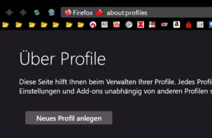

Erstell dir mal ein neues zusätzliches Profil für den Firefox, und teste es dann ohne jegliche Änderung daran.
Oben in die Adressleiste about:profiles eingeben. Dann auf den Button: Neues Profil anlegen klicken.
Dein altes Profil bleibt dabei erhalten.
