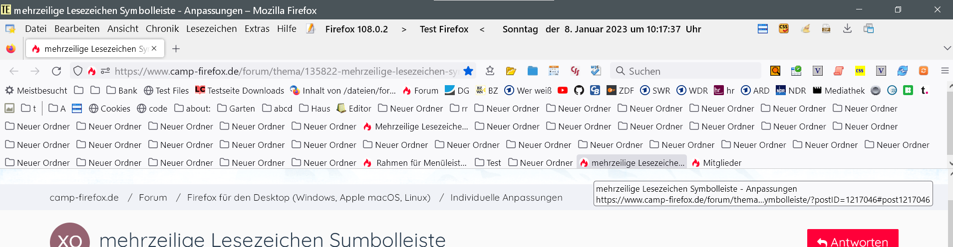

    Ich habe mal ein neues Lesezeichen eingefügt:
    Nach einem Neustart sieht das hier dann so aus:
    D.h., das neue Lesezeichen ist weiterhin vorhanden.

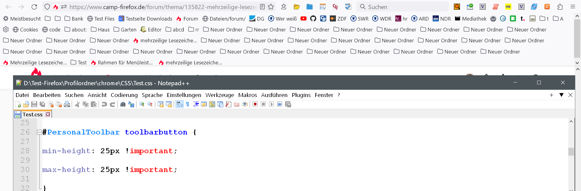

  • Ich habe heute ein wenig weiter getestet und dabei Folgendes fest gestellt:
    - je größer die Auflösung des Monitors, desto mehr Lesezeichen werden dargestellt
    - je kleiner der Wert "height bzw. max. height" eingestellt ist, desto mehr Lesezeichen werden dargestellt
    #PersonalToolbar toolbarbutton {
    height: 18px !important;
    max-height: 18px !important;
    margin: 0 1px !important;
    - es hat keinen Einfluss, wieviele Buchstaben die Benennung der Lesezeichen hat.

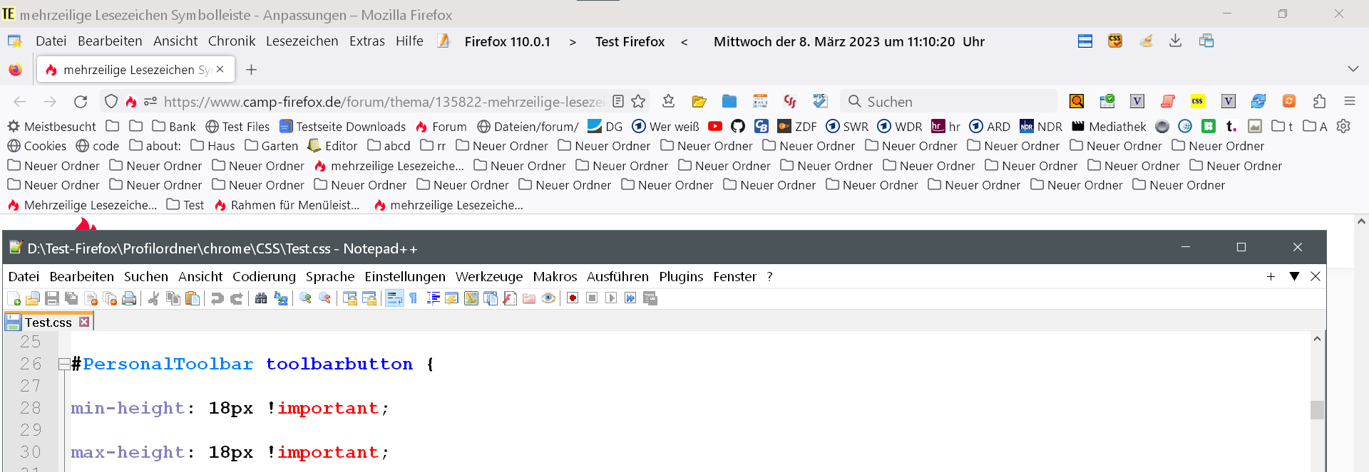

  • je kleiner der Wert "height bzw. max. height" eingestellt ist
    Ich kann dein Problem hier nicht nachvollziehen :/

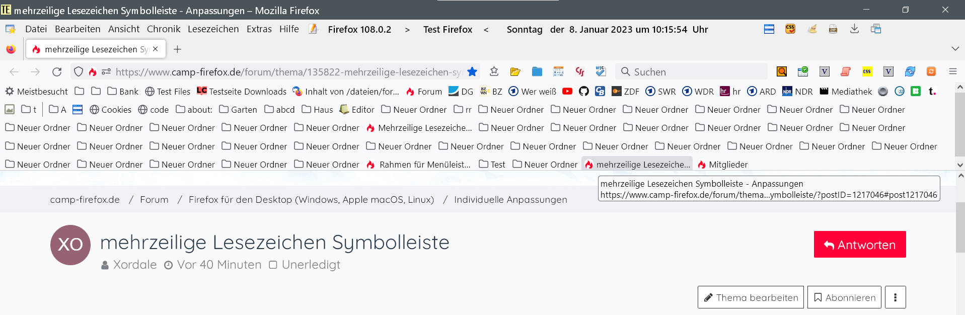

    Mit 18px sieht das hier so aus:
    Und so mit 25px:

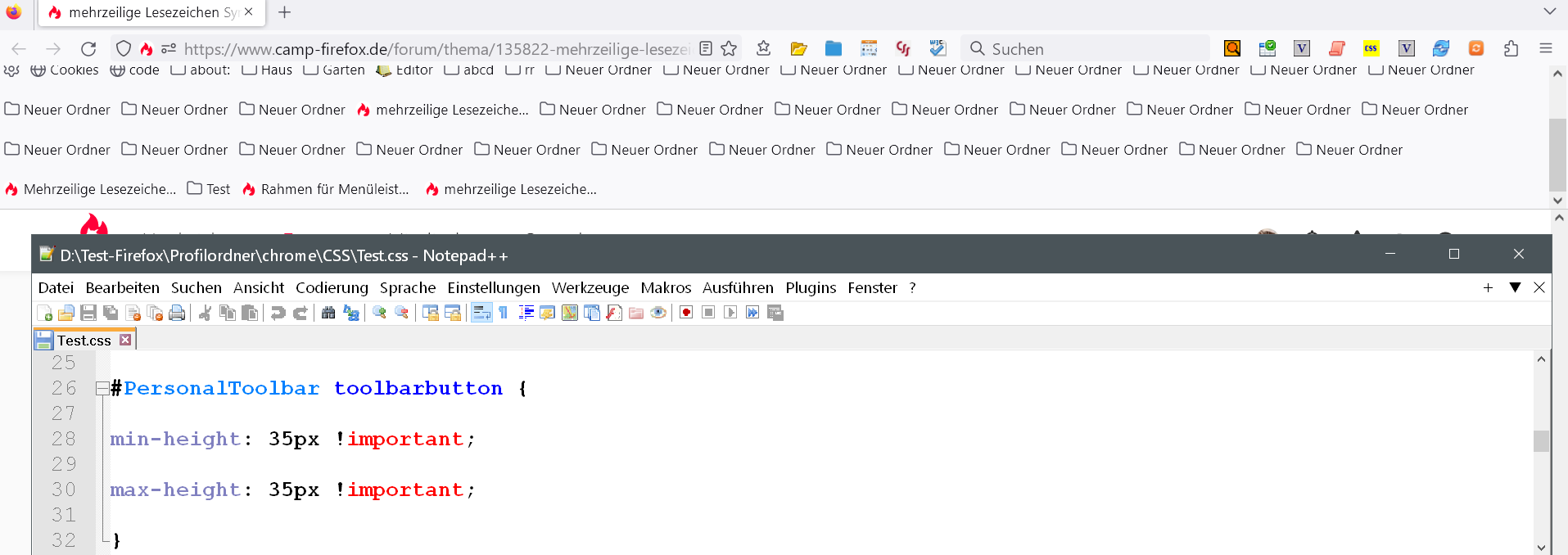

    Und so mit 35px:
    Dabei muss ich dann rechts allerdings die Scrollleiste nutzen.
    An der Anzahl/Anzeige der Lesezeichen hat sich nichts verändert, es werden alle angezeigt.
  • Danke Dir für Deine Mühe! :)
    Offenbar hat es dann etwas mit meiner Anzahl an Lesezeichen zu tun. Ich habe wohl einfach zu viele. ;)
    Bei 18px sind alle zu sehen, ab 19px fehlen einige Lesezeichen.
    Ich habe das jetzt mit Windows und OSX getestet, das Verhalten ist identisch. Wenn ich beim Mac die Displayauflösung erhöhe oder senke hat das einen direkten Einfluss: Bei einer höheren Displayauflösung kann ich auch 19 oder 20px auswählen, bei einer geringeren Auflösung müsste ich sogar auf 16 runter.
