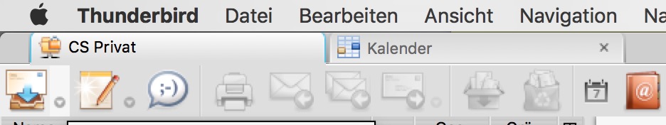

    Hallo Bird,
    unter OSX habe ich bei TB immer noch das Problem, dass im Vollbild-Modus die Bedienknöpfe für Verkleinern/Schließen nicht sichtbar sind. Sie müssten oben links zu sehen sein, werden aber von den Tabs verdeckt:
    [attachment=0]TB.jpg[/attachment]
    Vielen Dank,
    SHC
