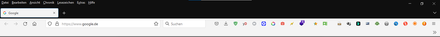

Ich habe ein Script was mit Firefox 107 funktioniert, nach dem Update auf 108 nicht mehr.
1. Ich öffne Firefox. Die Lesezeichensymbolleiste ist "versteckt"
2. Ich drücke AltGr+L um die Lesezeichenleiste einzublenden.
Das funktioniert, jedoch werden keine Lesezeichen angezeigt
3. Jetzt dücke ich 2 x die Tastenkombination Strg+Umschalt+B und die Lesezeichen werden angezeigt
Und das ist bei jedem Start so.

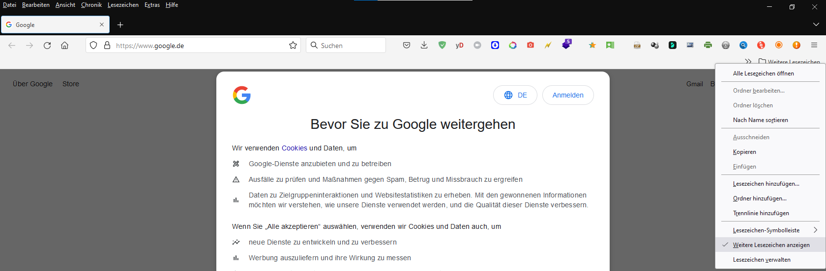

Den Eintrag weitere Lesezeichen gab es bei mir nicht. Denn da stand kein Eintrag drin. Also hab ich dort ein Lesezeichen eingefügt und schon war der Eintrag da. Jedoch waren die anderen Lesezeichen ebenfalls nicht sichtbar.
Nach einem Klick um den Haken zu entfernen, wurden die anderen Lesezeichen angezeigt.
Der Eintrag Weitere Lesezeichen verschwand wieder.

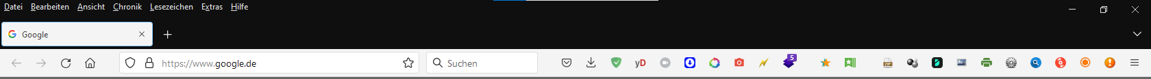

Nach einem Neustart von Firefox jedoch wieder das gleiche Problem. Keine Lesezeichen in der Lesezeichen-Symbolleiste. Erst wieder nach AltGr+l zum einblenden und 2 x Strg+Umschalt+B zum Anzeigen der Lesezeichen.

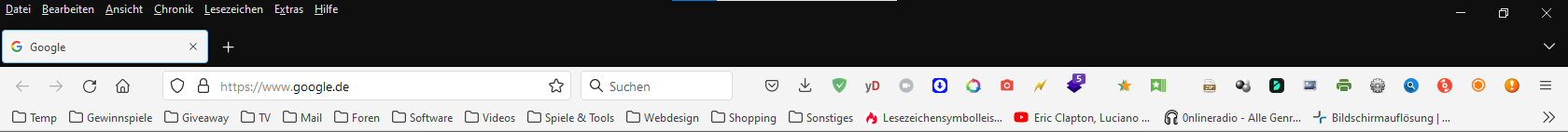

Die Änderung des Scriptes in Zeile 5 funktioniert. Jedoch ist die Lesezeichen-Symbolleiste dann bereits beim Start von Firefox sichtbar, was nicht so sein soll.

Das Problem ist das Verwenden von XXX.style.visibility
und wenn man das ganze auf XXX.style.height und Pixel umstellt, sind die Probleme weg.
