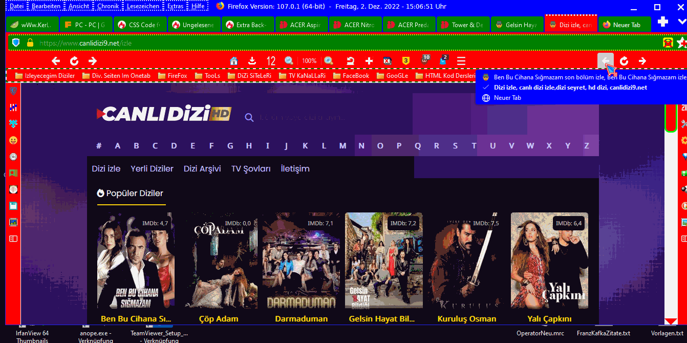

  • Ja, so in etwa:
    Funktioniert aber noch nicht so ganz.
  • Funktioniert aber noch nicht so ganz.
    Danke aborix es funkt leider noch nicht so ganz wie du es gesagt hast.
    Ich hab mal das Script so gemacht, dass ich meine eigene Icons verwende.
    Hier ein Gif davon. Es zeigt die Seiten im popup an, wie im originalen Back- und Forward-Button aber die Seite wird nicht geändert.
    Es macht das, wenn man auf die original Back- und Forward-Buttons einen Rechtsklick macht. :)

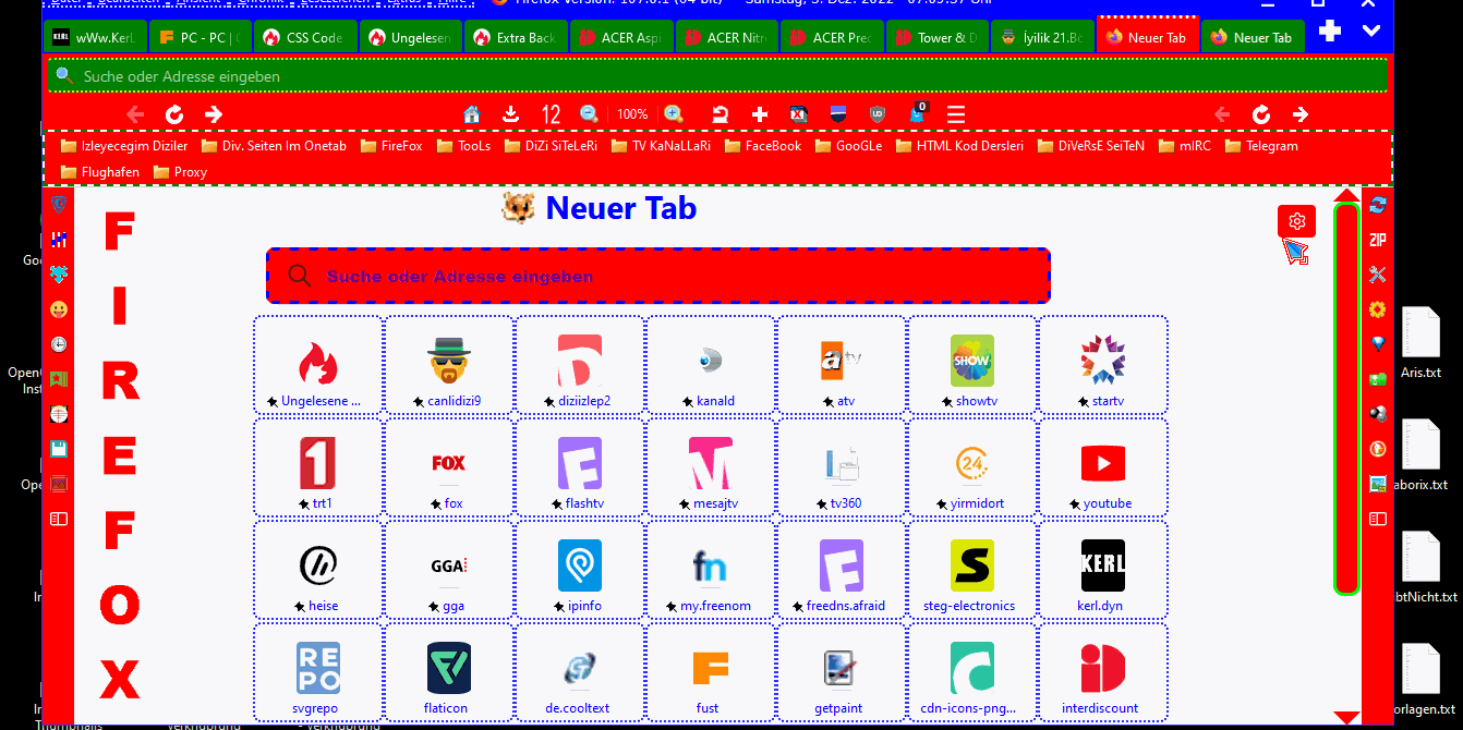

  • Ich hab jetzt das Script so gemacht, dass es nur für den Back-Button funkt und ich kann mein Icon setzen.
    Dann hab ich es noch für den Forward-Button gemacht. Jetzt funkt es tiptop. Danke aborix
    Hier die Code.
    Und so sieht es jetzt aus:
    Noch eine Frage: aborix hast du evtl auch ein Script für den Reload- und Stop-Button?
    Kann man mit dem welche ich gepostet habe auch das Reload- und Stop-Button in einem machen wie im original? Danke.
