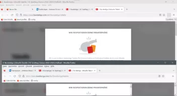

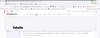

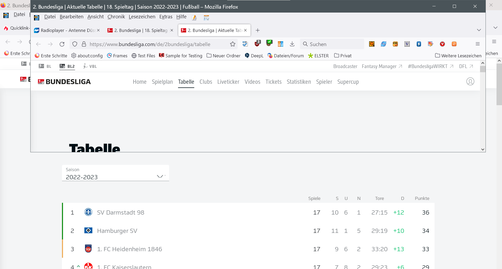

    2002Andreas Die Größenänderung habe ich auch, aber ich vermute, dass Firefox die letzte Breite/Höhe für das neue Fenster wählt, die für ein nicht-maximiertes Fenster eingestellt war. Maximiert, wie bei mir das "Ursprungsfenster", stellt er es auf jeden Fall nicht dar.

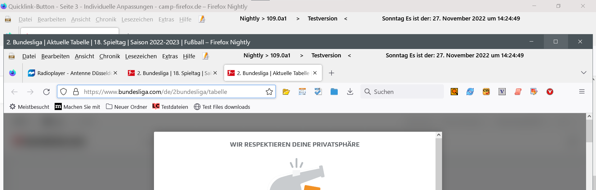

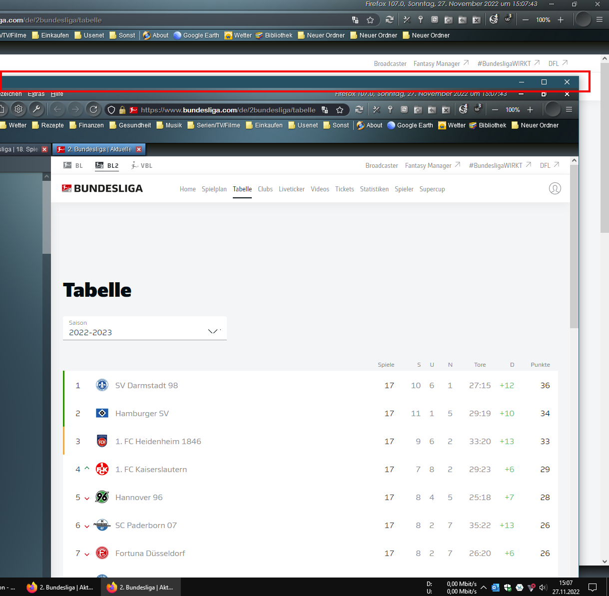

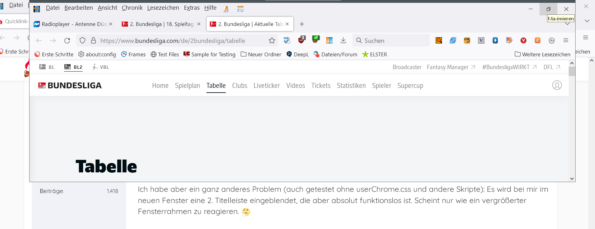

    Ich habe aber ein ganz anderes Problem (auch getestet ohne userChrome.css und andere Skripte): Es wird bei mir im neuen Fenster eine 2. Titelleiste eingeblendet, die aber absolut funktionslos ist. Scheint nur wie ein vergrößerter Fensterrahmen zu reagieren. :/
    Zusatz: Gerade festgestellt. Das neue Fenster lässt sich auch an den Rändern nicht mehr in der Größe verändern. Verhält sich so, als wenn es maximiert wäre... :/
    Gruß BrokenHeart

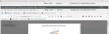

  • Also ich hatte mir eine viel simplere "Lösung" ausgedacht. Die verwendet allerdings noch nicht den 'neuen Tab' für einen Link.
    Aber, ob die immer richtig funktioniert: :/

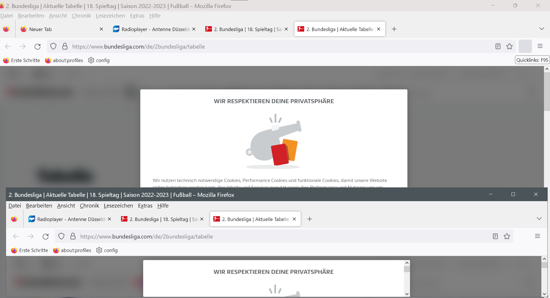

  • ob die immer richtig funktioniert:
    Mehrmals jetzt passiert.
    Es öffnet sich bei Rechtsklick nicht nur ein neues Fenster, sondern gleich 2.
    Allerdings öffnet sich das Fenster jedesmal maximiert.
    Einmal editiert, zuletzt von 2002Andreas (27. November 2022 um 16:19) aus folgendem Grund: Ein Beitrag von 2002Andreas mit diesem Beitrag zusammengefügt.
  • Ist komischerweise auch nicht jedesmal. :/
