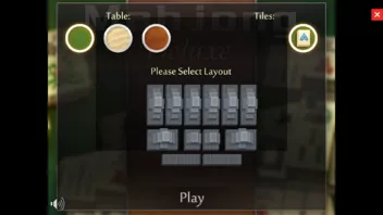

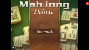

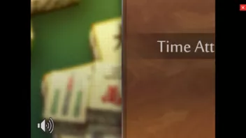

    Wenn du den geposteten Link anwählst erscheint ja das Beispielspiel. Wähle nun oben "Vollbild" und es erscheint zwar ein Vollbild aber nur mit einem Ausschnitt des Originals. Das war vor einem der letzten Updates von Firefox nicht so.

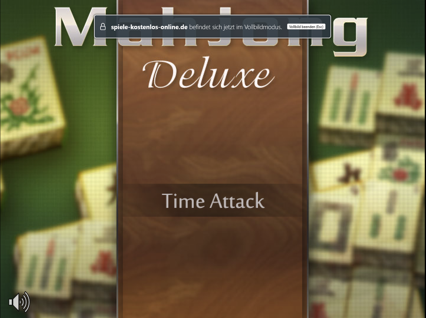

    ich weiß zwar nicht, wie es bei Dir aussieht und wie es aussehen sollte. Aber hier sieht es genau wie die Vorschau aus:

    Damit läuft es.

    Ich habe Firefox nun im Fehlerbehebungsmodus geöffnet. Und tatsächlich zeigt sich das Vololobild nun korrekt.
    Ich hab dann alle Add-ons deaktiviert und neu gestartet - der Fehler trat trotzdem wieder auf. Ich habe dann noch die EInstellungen überprüft und kriegte es nicht hin. Deshalb startete ich das Bereinigungsprogramm. Für mich erstaunlicherweise zeigte sich danach das Volllbid trotzdem wieder verrissen bzw. unvollständig, wie von mir gepostet. Die Bereinigung machte ich wieder rückgängig.
