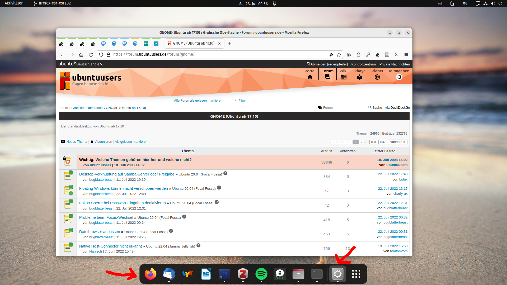

    ich habe Firefox unter Ubuntu 22.04 nicht als Snap installiert, sondern aus dem in den einschlägigen Anleitungen empfohlenen PPA (ppa:mozillateam/ppa).
    Das funktioniert exzellent. Allerdings ist nach dem kürzlichen Update auf Version 102.1.0 folgendes Problem aufgetaucht:
    Der Anwendungsstarter in der GNOME-Übersicht startet zwar wie vorgesehen den Firefox-Browser, jedoch wird dieser dann im Dock nicht als aktiv angezeigt (vgl. im beigefügten Screenshot links). Stattdessen wird ein Standard-Anwendungs-Icon im Dock angezeigt (im Screenshot rechts).
    Hat jemand einen Tipp, worin die Ursache dieses Problems liegt und wie man es beheben kann?
    Besten Dank und viele Grüße!

    Mittlerweile habe ich das Problem auch auf ubuntuusers.de diskutiert, vgl. hier: https://forum.ubuntuusers.de/topic/probleme…artern-im-dock/; dabei hat sich herausgestellt, dass es sich hier offenbar doch um ein Problem handelt, das mit dem PPA des Mozilla-Teams für Ubuntu zu tun hat. So wie ich es verstanden habe, ist hier bei der Erstellung des PPA und der Anpassung an die GNOME-Shell ein Bug produziert worden.

    Nutzt du Wayland? Wenn ja, ist das ein bekanntes Problem und müsste von denen behoben werden, welche die Version bereitstellen, also nicht Mozilla.
    Ein Workaround wäre, dass du dir selbst eine entsprechende firefox.desktop-Datei mit einem Inhalt nach diesem Vorbild anlegst.

    Ja, ich weiß, dass es empfohlen wird, unter dem aktuellen Linux Ubuntu das vorinstallierte Firefox-Snap zu verwenden. Das hat jedoch zwei Nachteile: (1) Firefox startet auf einigen Systemen, auch dem meinen, sehr langsam und (2) Links / URLs aus anderen Programmen werden nicht an Firefox übergeben.
    Aus diesen Gründen habe ich mich für die alternative Installation aus dem PPA entschieden. Tatsächlich nutze ich Wayland; allerdings ist das aktuelle Problem mit den Starter- / Task-Icons erst mit dem aktuellen Update aufgetreten, vorher lief auch die PPA-ESR-Version über mehrere Updates hinweg reibungslos, was die Icons und das Dock betrifft.
    Ich werde versuchen, den Bug direkt an das PPA-Team (nicht an Mozilla) zu melden. Der von dir empfohlene Workaround mit einer angepassten Firefox-Desktop-Datei scheint bei mir allerdings leider nicht zu funktionieren.

    Inzwischen konnte ich nach einigem Basteln mit einer selbst erstellten Desktop-Datei dieses Problem nun doch lösen. Ich habe dazu die Desktop-Datei in ~/.local/share/applications/ abgelegt, danach diese Datei installiert und gleichzeitig die Desktop-Datei des PPAs in /usr/share/applications umbenannt / deaktiviert.
