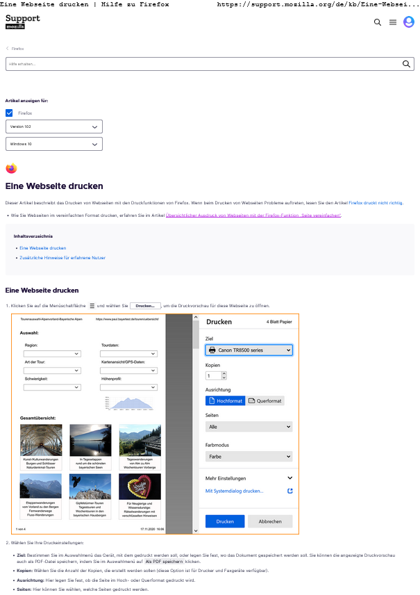

    Es gibt keinen alten Drucken-Dialog. Was du meinst, ist der System-Dialog, also der Drucken-Dialog deines Betriebssystems. Dieser ist über den Drucken-Dialog von Firefox über einen weiteren Klick erreichbar:
    Der System-Dialog kann auch immer direkt gestartet werden, indem über about:config der Schalter print.prefer_system_dialog per Doppelklick auf true gesetzt wird.

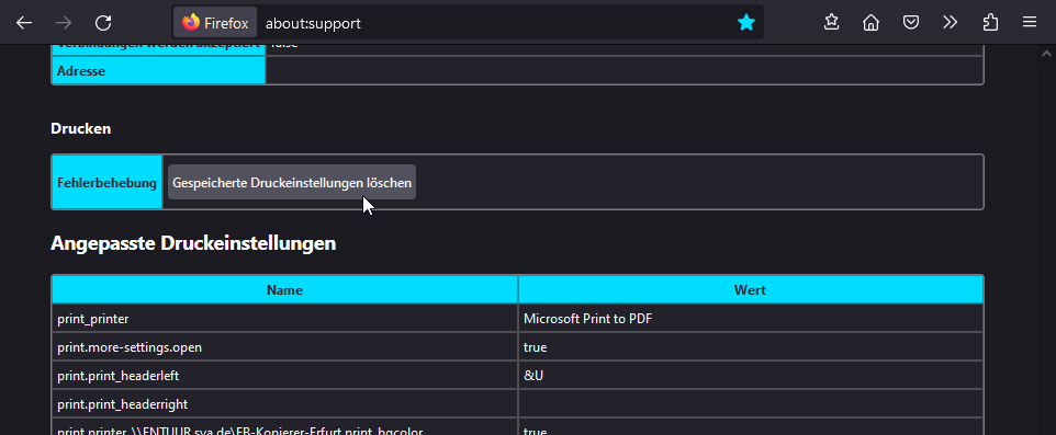

    Ich denke, du hast es so wie beschrieben den Standardwert geändert, aber nicht den vom Drucker selbst. Damit das wirksam für alle wird, musst du wahrscheinlich via about:support die Drucker-Einstellungen zurücksetzen. Oder via about:config mit der Mülltonne.

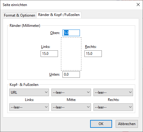

  • Diese Seite kannst Du im Moment nur so aufrufen:
    chrome://global/content/printPageSetup.xhtml
    Guten Morgen Endor,
    danke für den Tipp. Die Seite konnte ich über den Link zwar aufrufen, aber die Einstellungen werden für den Druck (Print to pdf) nicht gespeichert.

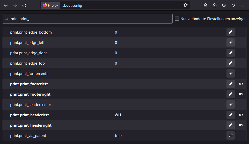

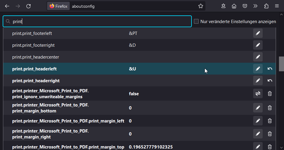

    unten im Screenshot findest du meine aktuellen Druckereinstellungen in der about:config.
    Soll ich die Parameter alle zurücksetzen mittels Klick auf das Mülltonnen-Symbol?
  • meine aktuellen Druckereinstellungen in der about:config
    für den Druck zu PDF direkt im Firefox, sind m.E. Zeilen mit folgendem Inhalt anzusprechen:
    print.printer_Mozilla_Save_to_PDF.print_ in die Suchzeile eingeben und entspr. Werte editieren.
    Den Druckdialog dafür gibt es nicht mehr. Die Eingabe im xhtml dort werden auch nirgends gespeichert, Dialog zu, auf, weg.

  • Hier leider nicht. Wenn ich die printer. -Sektion komplett aus der prefs.js rauslösche, sind die jungfräulich. Deswegen bin ich ja so verwundert und gab den Tip oben.
  • Bei mir war scheinbar einiges "verstellt". Ich habe deshalb die Druckeinstellungen in about:support zurückgesetzt
    und dann den Wert für den print.print_headerleft in about:config auf &U für URL gesetzt:

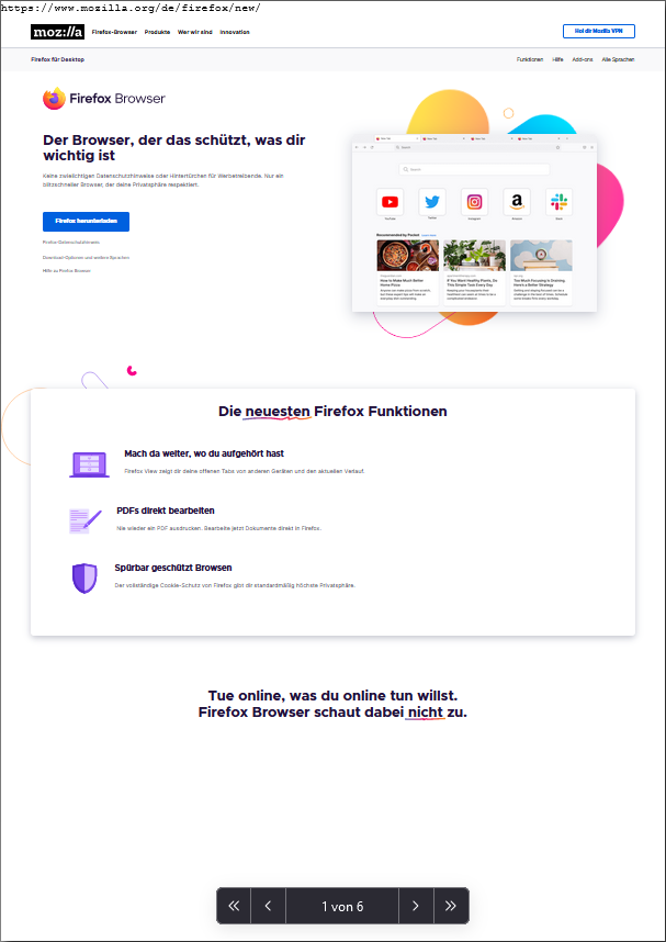

    Nun klappt es. Beim Drucken als PDF oder auch auf einem analogen Drucker wird die URL der Webseite immer oben links angezeigt und dadurch meist vollständig dargestellt:
