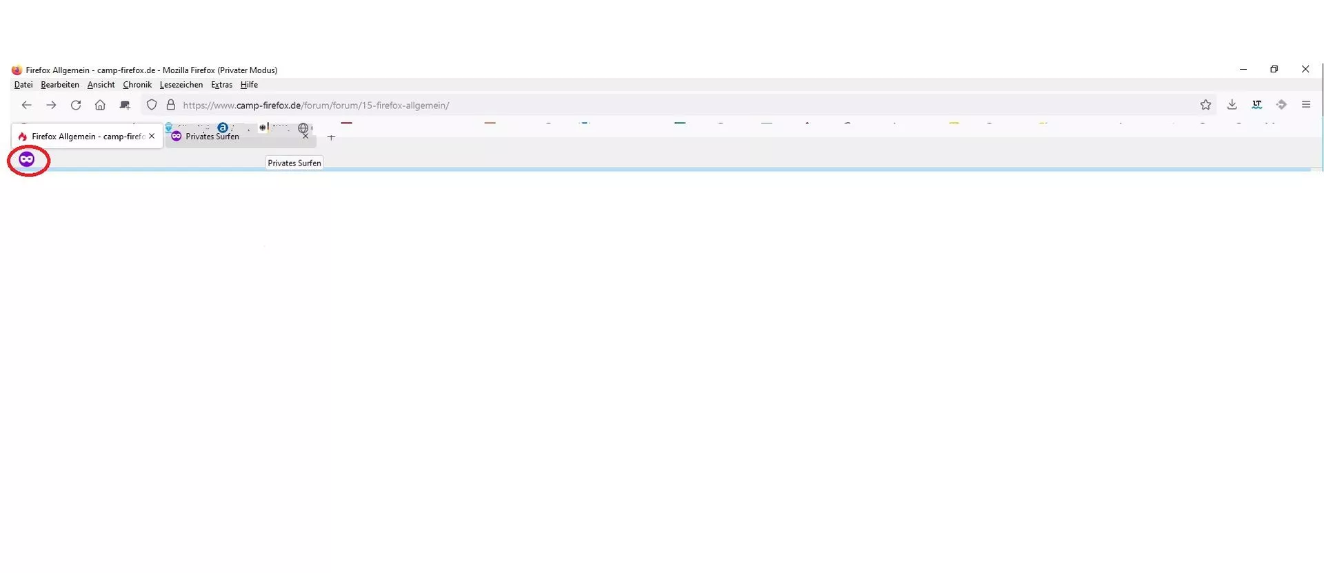

    Hallo zusammen đŸ™‹đŸ»â€â™‚ïž Kennt jemand den Trick, wie dieses nervige Symbol wieder nach oben rechts geht? Nachdem ich die Lesezeichen, wie gewohnt wieder nach unten gemacht habe, ĂŒberlappt es mir im privaten Modus die Tabs mit den Lesezeichen, weil das Masken Symbol einfach unten links geblieben ist 🙄 Ich hoffe, ihr könnt mir helfen, danke schön 🙂
  • Das Bild sieht eh komisch aus, da ist ganz sicher eine userChrome.css aktiv, die es so verunstaltet. Also benutzergemacht, der Fehler. Um so ein CSS muss man sich dann schon kĂŒmmern.
    Wir sind keine Beschwerdestelle, hier gibt es nur Lösungen! Meine GlĂŒckszahl hier: 96.

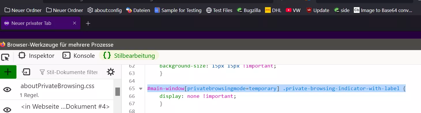

  • Hallo zusammen đŸ™‹đŸ»â€â™‚ïž Vielen Dank erstmal 🙂 Genau, da der neue FF ja diese Funktion nicht mehr bietet, habe ich mich etwas umgeschaut und bin auf dieses Forum gestoßen, wo ich die css Datei mir herauskopiert habe. Hilft es weiter, wenn ich sie hier poste? Liebe GrĂŒĂŸe
    • Hilfreichste Antwort
    Meinst du das so?
    Wenn ja, teste bitte:
  • BlueBerryOne 26. Juni 2022 um 12:55
    Hat einen Beitrag als hilfreichste Antwort ausgewÀhlt.
