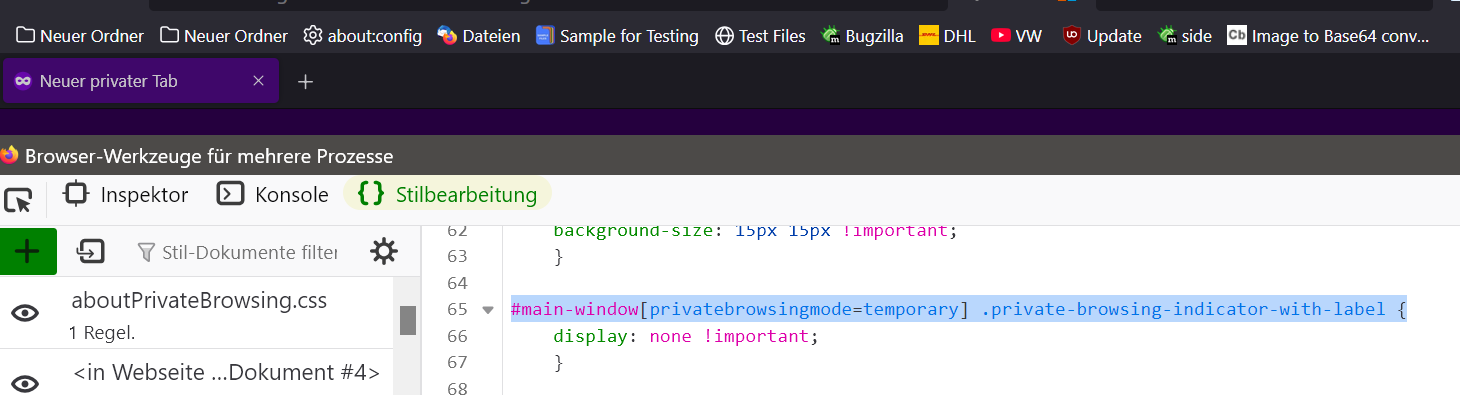

    Hallo zusammen đŸ™‹đŸ»â€â™‚ïž Kennt jemand den Trick, wie dieses nervige Symbol wieder nach oben rechts geht? Nachdem ich die Lesezeichen, wie gewohnt wieder nach unten gemacht habe, ĂŒberlappt es mir im privaten Modus die Tabs mit den Lesezeichen, weil das Masken Symbol einfach unten links geblieben ist 🙄 Ich hoffe, ihr könnt mir helfen, danke schön 🙂
  • Das Bild sieht eh komisch aus, da ist ganz sicher eine userChrome.css aktiv, die es so verunstaltet. Also benutzergemacht, der Fehler. Um so ein CSS muss man sich dann schon kĂŒmmern.
    Frei nach Einstein: „Zwei Dinge sind unendlich, Marketing und die menschliche GutglĂ€ubigkeit, bei einem bin ich mir noch nicht ganz sicher.“
    Meine GlĂŒckszahl hier: 98.
  • Hallo zusammen đŸ™‹đŸ»â€â™‚ïž Vielen Dank erstmal 🙂 Genau, da der neue FF ja diese Funktion nicht mehr bietet, habe ich mich etwas umgeschaut und bin auf dieses Forum gestoßen, wo ich die css Datei mir herauskopiert habe. Hilft es weiter, wenn ich sie hier poste? Liebe GrĂŒĂŸe
    • Hilfreichste Antwort
    Meinst du das so?
    Wenn ja, teste bitte:

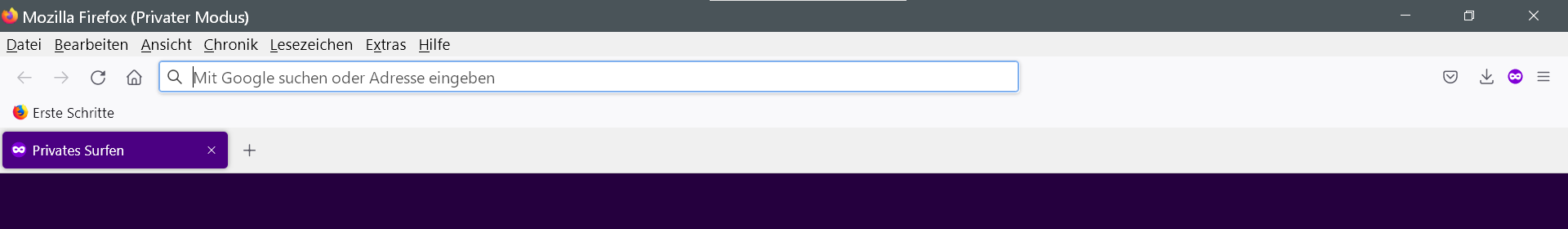

  • Ohh 1000 Dank an euch alle ❀ Mit der CSS Datei hat es sofort geklappt. Ihr seid echt spitze hier im Support und vor allen Dingen so schnell und freundlich đŸ‘đŸ»đŸ„° Jetzt ist das Symbol auch wieder schön artig oben rechts und stört meine Tabs und Lesezeichen nicht mehr 🙂 Vielen Dank und euch noch einen schönen entspannten Sonntag âœŒđŸ»đŸ»
