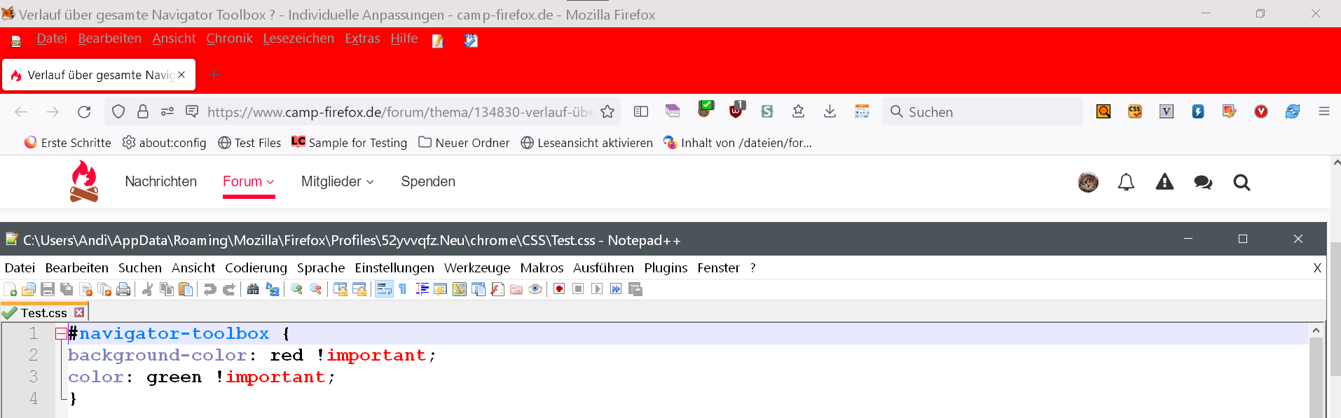

  • Wenn ich zB etwas wie das hier in die userChrome.css einfüge, passiert gar nichts :
    Sieht hier dann so aus:
    über die gesamte Navigator-toolbox zu legen
    Meinst du so oder ähnlich?
    Wenn ja, Farben, Werte etc. musst du dir dann anpassen:
     #navigator-toolbox-background .browser-toolbar {
      box-shadow: inset 2px 5px 22px 2px red, inset 0 0 3px 2px greenyellow;
      background: linear-gradient(to right, red, yellow, green 90%);
      color: blue !important;
      opacity: .7 !important;
