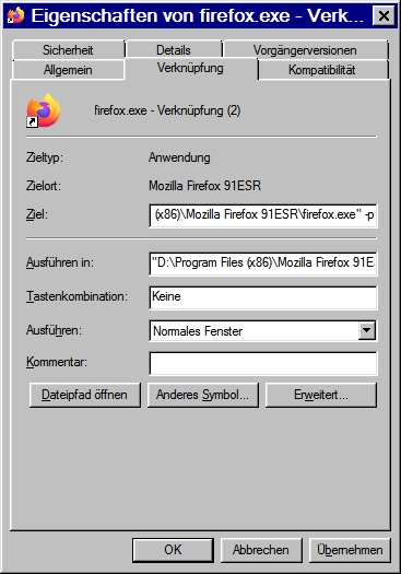

  • 1) Ja, sind immer noch getrennt
    2) Das geht eigentlich so, wie's immer schon ging.
    Erstelle einen Link der Firefox.exe
    Klicke rechts darauf auf Eigenschaften und füge dort ein -p an (siehe Screenshot).
    Nun lässt sich mit diesem Link der Profil-Manager öffnen.
    Dort kannst du dann ein neues Profil (bspw. auf D:\) erstellen und dann anschließend die gewünschten Profildaten in eben diesen Ordner kopieren.
