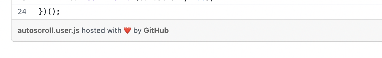

  • das Script
    Hat "das Script" auch einen Namen und Adresse?
    Das angepinnte Tabs vermutlich erst beim Anklicken geladen werden, hat doch neulich erst jemand gefragt, dass diese Tabs bitteschön geladen werden sollen beim Start, nicht bei Anklicken. Bitte die Forensuche bemühen, lief auf ein Script hinaus, könnte unter "Anpassungen" liegen.
  • Das Skript heißt autoscroll.user.js. Einfach mal die Adresse oben unter @namespace aufrufen.
  • Danke für den Hinweis, der Inhalt wird hier durch ublock unterdrückt.
    <script src="https://gist.github.com/eykanal/a0b30e035d8c15995deeffec6ab21866.js"> </script>
    … was entweder ein Fehler der Erweiterung, ein Fehler der verwendeten Fehlerliste oder dumm ist. Es ergibt keinen Sinn, dass ein Werbeblocker Gists oder Teile daraus blockiert. Vor allem wenn es nur die letzte Zeile ist, denn das ist keine Werbung, sondern eine Quellen-Nennung und kann damit auch rechtlich relevant sein.
    Wie im HTML zu sehen ist, wird das Script aktiv eingefügt, ich halte das für keine gute Idee.
    Mir fällt kein Grund ein, der gegen eine Einbettung spricht. Ganz im Gegenteil: So erscheint der Code direkt hier im Forum und man muss nicht das Forum verlassen.

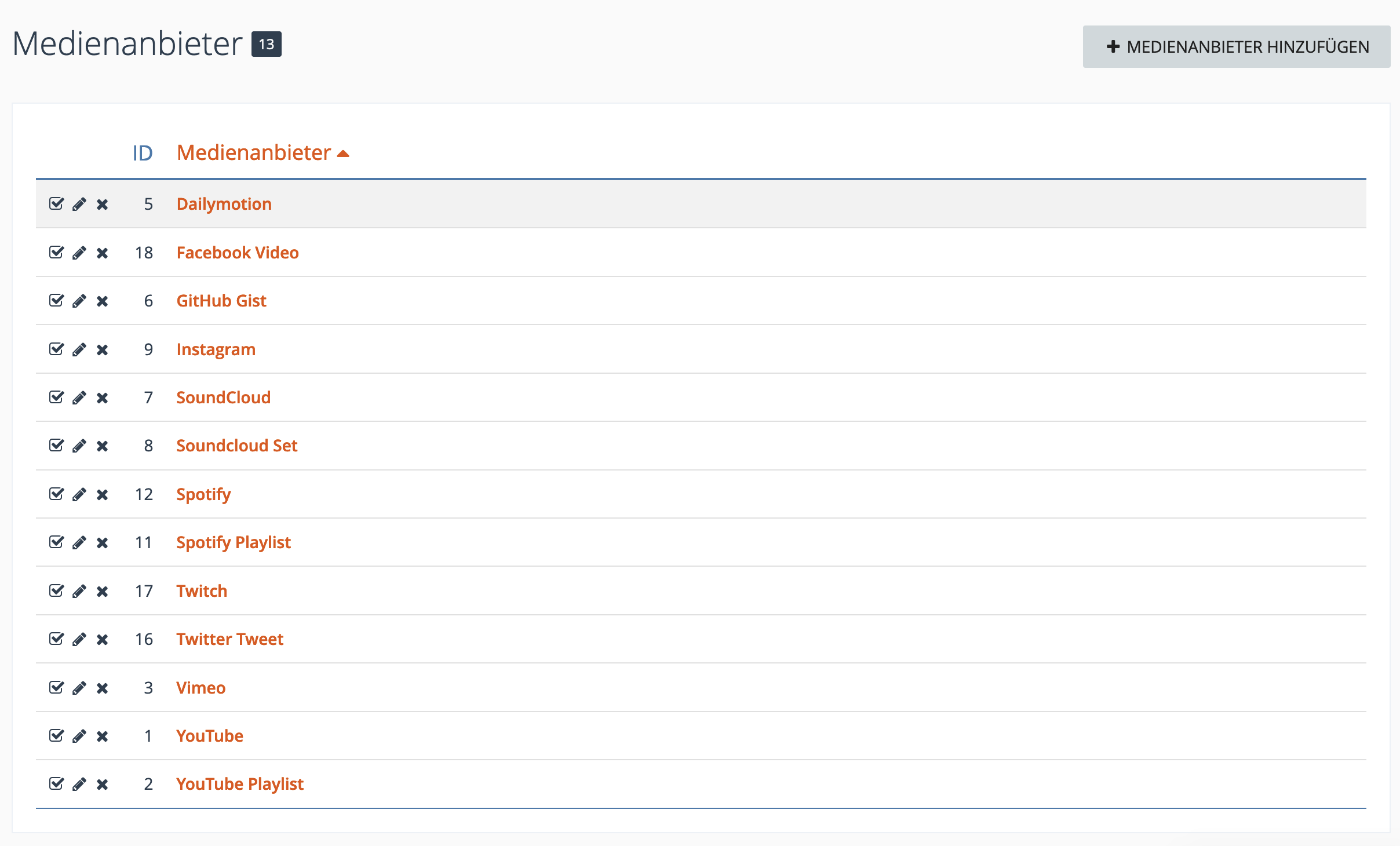

    wth - wird als [media] kodiert?
    Unser Forum bettet bekanntermaßen bestimmte Inhalte automatisch ein, wie YouTube-Videos, Tweets oder allgemein interne sowie externe Links. Auch Gists werden von unserem Forum unterstützt:
