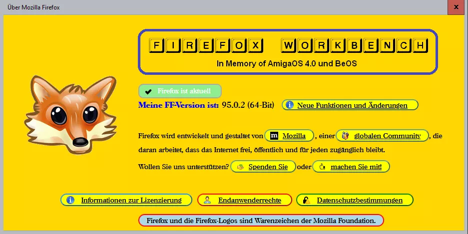

Ich hab mich aber anders entschieden, die Idee mit einer großen Grafik hat gewonnen, s.u. ![]()
So siehts aus...
Habbich dann doch mal schnell adoptiert ![]()
Zwischen-Ergebnis (to be shurely fine-tuned):
Durch die GFX hab ich auch eine Zusatzzeile in einem anderen Font und ohne Zeilenumbruch realisieren können ![]()
Alles in allem war dieser mittlerweile doch recht lustige Thread (r)echt lehrreich für meinereiner.

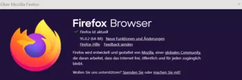

Eine kleine Frage von mir.
Kann ein Zeilenumbruch in einem Text auch erzwungen werden?
Firefox wird .... Mozilla, einer globalen Community, !! und genau hier sollte der Zeilenumbruch sein.

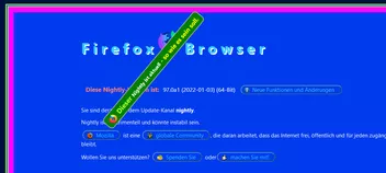

Mh, schön dass es geht.
Habe mich am Code versucht, komme aber einfach nicht drauf.
Habe an verschiedenen Stellen mit margin und padding gespielt,
habe aber keinen Erfolg gehabt.
Auch habe ich versucht direkt den Text in zwei Zeilen zu bekommen,
hat aber auch irgendwie nicht geklappt.

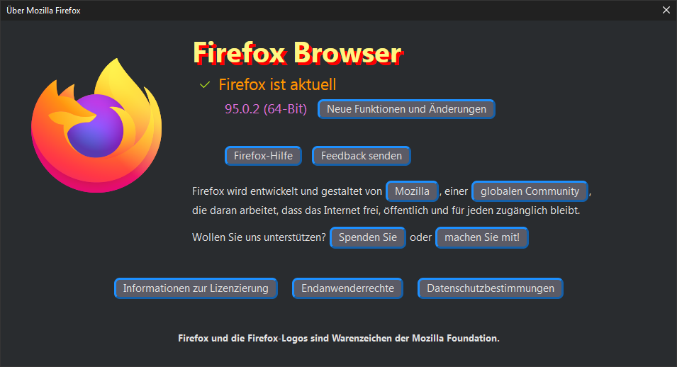

Danke Andreas.
Das vorläufige Ergebnis präsentiere ich hier.
Den dazugehörigen Code hier =>

color: #292c2f !important;
/* Information zur Lizensierung */
[href='about:license'] {
appearance: none !important;
background: #5b5b66 !important;
color: #e1e1e1 !important;
margin-left: 10px !important;
margin-right: 10px !important;
margin-top: 1px !important;
margin-bottom: 20px !important;
padding-left: 10px !important;
padding-right: 10px !important;
padding-bottom: 2px !important;
border-color: dodgerblue !important;
border-style: outset !important;
border-width: 3px !important;
background-position: 12px 4px !important;
border-radius: 8px!important;
[href='about:license']:hover {
background: #e1e1e1 !important;
/* Endanwenderrechte */
[href='about:rights'] {
[href='about:rights']:hover {
/* Datenschutzbestimmungen */
label.bottom-link:nth-child(3) {
label.bottom-link:nth-child(3):hover {
#version.update {
/* margin-top: 10px !important; */
font-size: 19px !important;
color: orchid !important;
.text-blurb
font-size: 15px !important;
/* margin-left: 50px !important; */
padding-right: 1px !important;
#communityDesc {
max-width: 570px !important;
Ich bedanke mich nochmals für die Anregungen, die ich nie so ohne diesen Thread hätte umsetzen können.
Schade, aber du hast nach milupo gerufen
Nun rufe ich dich aber, kannst du mir bitte für Nightly den Selektor auch nennen, denn da loooft es nicht. ![]()
Schade, du hast Andreas gerufen: ![]()
Da muss es #communityExperimentalDesc statt #communityDesc heißen
