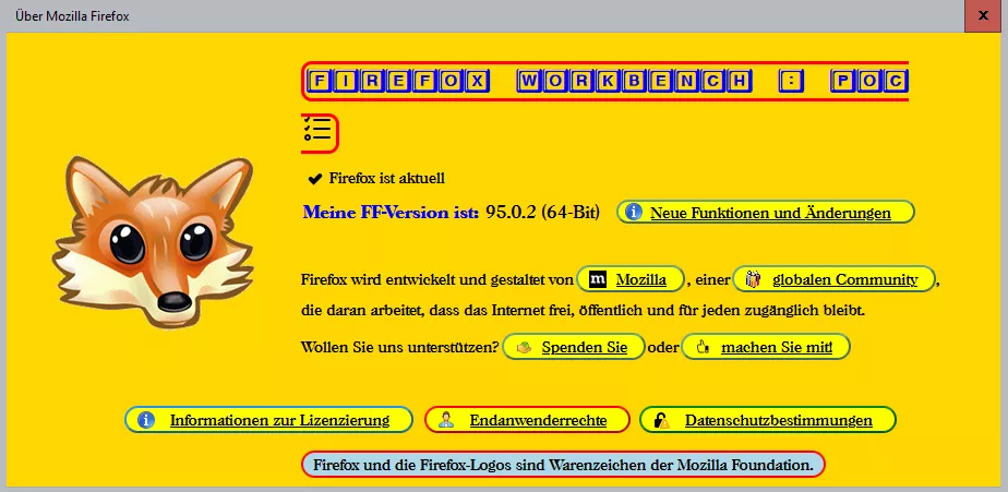

Meinst du das so?
Danke, hab ich hinbekommen
Damit kannst Du probieren:
Soweit war ich auch schon ![]()
grisu2099 hat den Rahmen aber auch um das Icon davor - und das bekomme ich nicht hin ![]()
Den habe ich nur zur Kennung mit Paint darum gezwirbelt.
Meinereiner fühlt sich verarscht ![]()
Ich hab da Stundenlang dran gesessen, denn prinzipiell gehts ja, wie 2002Andreas in #74 vormacht.
Allerdings schaffe ich es nicht, einen Zeilenumbrauch da reich zu bekommen.
Mit diesem Code
#rightBox::before {
content: "Firefox \0D Workbench : PoC " url("../icons/2do-30.png") !important;
font-family: 'KeypressDB' !important;
font-weight: bold !important;
font-size: 32px !important;
color: blue !important;
border: 3px solid red !important;
border-radius: 10px !important;
padding-left: 2px !important;
padding-right: 2px !important;
sieht es dann so aus:
Das ist momentan nur ein PoC (Proof of Concept).
Ich versuche nacher mal etwas zu "malen", wie ich es mir vorstelle - jetzt muß runter und ich mich um meine Mom kümmern.

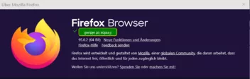

Jetzt macht er auch noch einen Kopfstand...super cooler Browser ist das ![]()
Im Moment ist sein Firefox wohl doch nicht aktuell. Der Text dreht sich dann wieder um, wenn er wieder aktuell ist. ![]()
Das finde ich ja irre cool dann ![]()
Sag mal, was hast du da wieder kaputt gemacht?
Na nix...das macht er von alleine wenn er sich freut ![]()

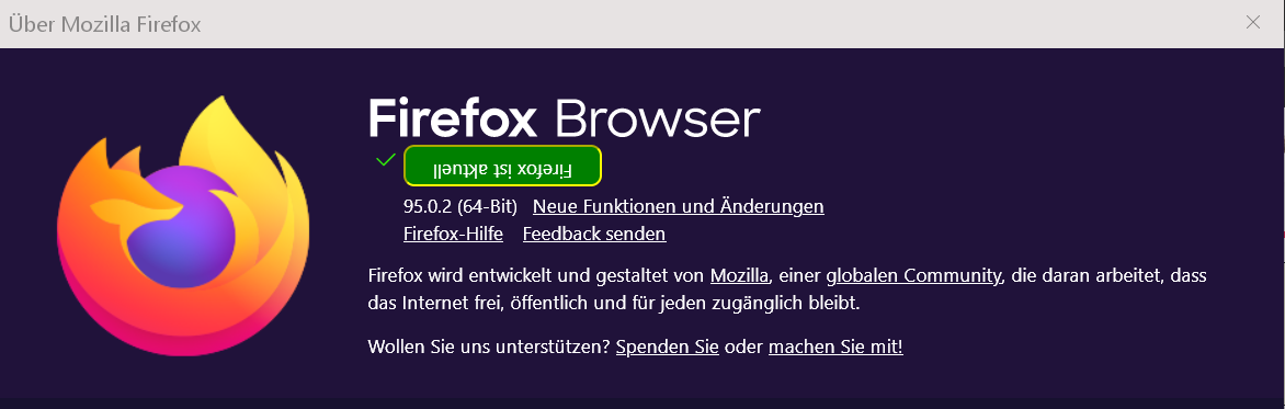

So siehts aus...
/* Label: "Firefox ist aktuell" */
#aboutDialog #noUpdatesFound > label:nth-child(1) {
appearance: none !important;
border: 2px ridge lightgrey !important;
background: green url("file:///F:/FIREFOX-ICONS/Icons/firefox.png") no-repeat 10px 6px !important;
color: white !important;
font-size: 14px !important;
min-height: 28px !important;
margin: 10px 0 !important;
padding: 3px 20px 5px 37px !important;

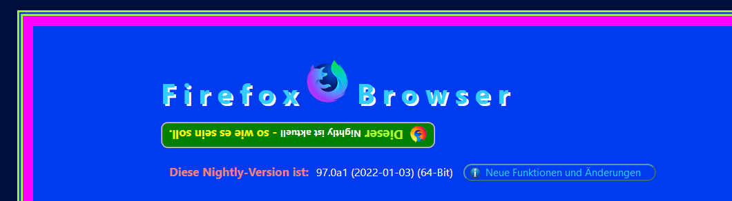

Übrigens ist das noch nicht perfekt - das Häkchen muss auch noch gedreht werden. ![]()
Mein Firefox kann das ![]()
Er ist nur sehr eitel, jetzt schämt er sich dafür. ![]()
Jetzt habe ich ihn gestreichelt, und siehe da, er freut sich jetzt auch.
