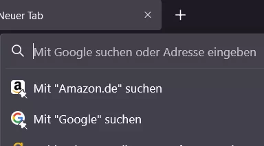

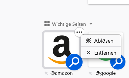

    Kann man diese angepinnten Einträge von Amazon und Google irgendwie löschen?

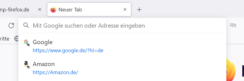

  • ich kann das irgendwie gar nicht nachvollziehen. Kommt das von einer Erweiterung. Selbst wenn ich einen Tab anpinne, erscheint das nicht bei den Vorschlägen bei mir :/
  • ja, das dachte ich zunächst auch, aber es sieht bei mir anders aus
    mich irritiert dieses Zeichen der Pin Nadel, und das konnte ich nicht reproduzieren

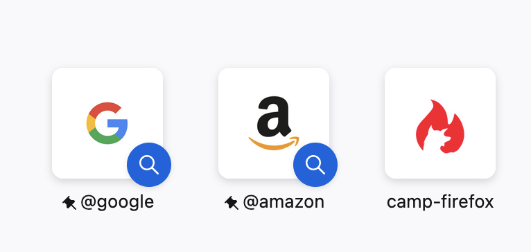

  • tatsächlich kann ich in einem frischen Profil (der Screenshot ist von einem frischen Profil) von den 7 Icons 5 davon anheften, allerdings 2 Stück (die gesponserten Amazon und ebay) nicht.
    Auch dieses blaue Lupenzeichen habe ich nicht.
    Deswegen fragte ich wie ich das konkret nachvollziehen kann.

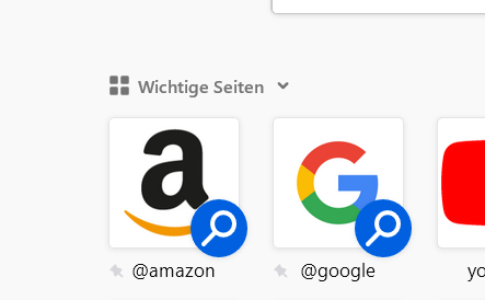

  • Das blaue Lupen-Symbol kommt daher, dass es eine Suchmaschine ist. Das ist für dieses Thema aber nicht wichtig, denn das Anpinnen hat nichts damit zu tun.
    Da du schreibst, dass du fünf Seiten anheften kannst, ist mir nicht klar, was genau du zwecks Reproduzierbarkeit noch wissen musst. Denn sobald du diese Seiten anpinnst, siehst du auch in der Adressleiste die Pin-Symbole, siehe meine Screenshots.
    Für den Themenersteller ist sogar gepinnt oder ungepinnt egal. Er muss einfach nur die Seiten entfernen, die er nicht sehen möchte. Für jede entfernte Seite erscheint dann natürlich eine andere Seite.

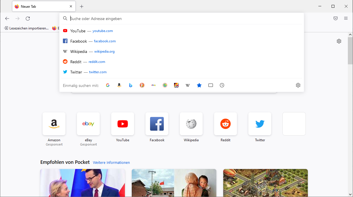

  • Die an dieser Stelle angezeigten Seiten entsprechen den Verknüpfungen auf der Firefox-Startseite. Dort müssen die Seiten entfernt werden, dann verschwinden diese Vorschläge auch aus der Adressleiste.

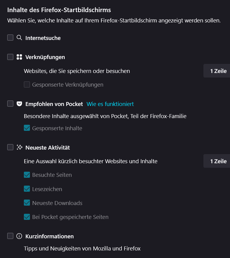

    Bei mir sind alle Haken raus. Dennoch wird das angezeigt.

  • Der CSS-Code macht etwas ganz anderes als der Themenersteller gefragt hat. Was der Themenersteller gefragt hat, ist auch nicht sinnvoll via CSS lösbar. Es geht um die Einträge, die bei Klick in die Adressleiste (ohne Eingabe eines Buchstaben) erscheinen. Und das sind wie gesagt die gleichen Seiten, welche als Verknüpfungen der Firefox-Startseite angezeigt werden. Natürlich erscheinen da nicht für jeden Nutzer die gleichen Seiten. Dass es beim Themenersteller nun konkret um Google und Amazon geht, ist also gar nicht weiter wichtig. Wichtig ist, dass dort Seiten anezeigt werden und woher die kommen beziehungsweise wie man die dort angezeigten Seiten ändern kann. Siehe dazu meine Erklärung.

    Nein, ich habe den 92er ja erst jungfreulich installiert. Da ist nichts kaputt gebastelt. Das ist der Zustand nach der Installation. Und meine Firefox-Startseite ist auf leer gestellt, da werden keine Icons angezeigt, blank.
    Habe die leere Startseite jetzt mal anzeigen lassen und die beiden Verknüpfungen gelöscht. Das wars.
    Danke sehr

  • Das mit "kaputt gebastelt" war nicht auf dich bezogen. Andreas nutzt einen sehr stark angepassten Firefox, das birgt natürlich Risiken. Letzten Endes war aber auch mit seinem Firefox in Ordnung und es gab nur etwas Verwirrung darüber, was gemeint war.
    Was dich betrifft, kann ich nur wiederholen, was ich bereits in Beitrag #9 zu dir sagte: Es ist vollkommen irrelevant, ob du eine leere Startseite anzeigen lässt oder nicht. Wenn du die in der Adressleiste vorgeschlagenen Seiten ändern möchtest, musst du diese über die Firefox-Startseite ändern. Wie dein Nachtrag zeigt, konntest du das Problem lösen. Sehr schön.
