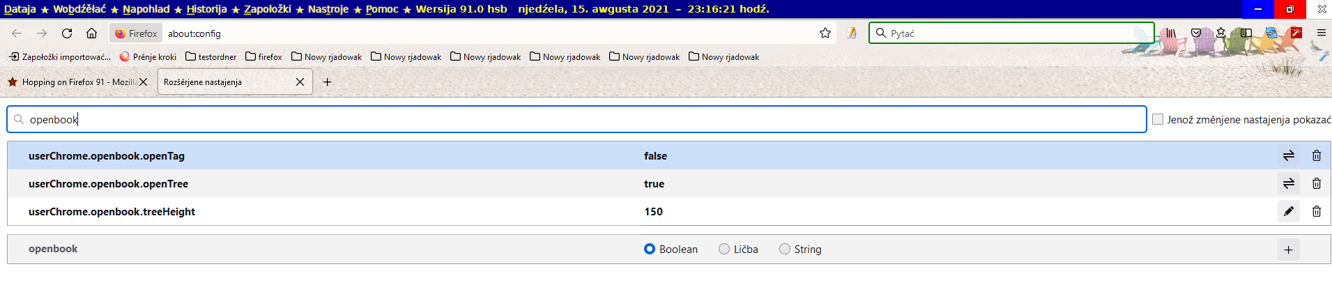

  • Vielleicht noch ein Hinweis: In meiner pref.js ist der Eintrag
    user_pref("userChrome.openbook.openTree", true);
    zu finden. Das bedeutet, daß der Ordnerbaum beim Öffnen des Scripts automatisch in der Höhe expandiert wird. Sollte das nicht geschehen, könnte man die Zeile manuell hinzufügen.
