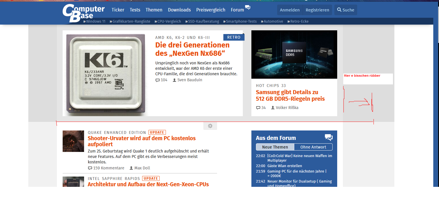

    Kann bitte nochmal jemand über den Code für ComputerBase schauen?
    Dürfte in der Mitte etwas breiter und mittiger sein.
    Ich bekomme es einfach nicht hin.
    Mit diesem Code wird die Seite im übrigen IMMER wie "gewünscht" angezeigt.
    Bisher hatte ich immer den Fehler, dass erst der Code ignoriert oder "falsch" interpretiert wurde
    und erst nach einem Reload der Code (richtig) verarbeitet wurde.
    Und hier das Bildchen dafür.

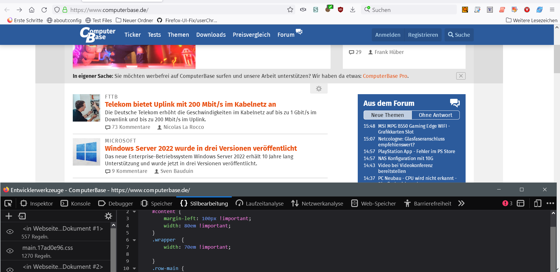

  • nur nach einem Reload geladen.
    Wie testest du denn deine veränderten Codes?
    Wenn du das gleich in den Entwicklerwerkzeugen machst, dann wird dir jede Änderung/Anpassung sofort angezeigt.
    Und wenn alles passt, dann kopierst du den Code aus den Entwicklerwerkzeugen und fügst ihn in die userContent.css ein.
    Und erst dort musst du dann die @-moz- Regel für die jeweilige Seite hinzufügen, nicht schon in den Entwicklerwerkzeugen.

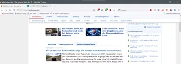

    Winfuture!
    Da ist mein Code zu einem Roman mutiert,
    aber er funktioniert,
    solange man nicht auf bestimmte Unterseiten kommt.
    Grrr.

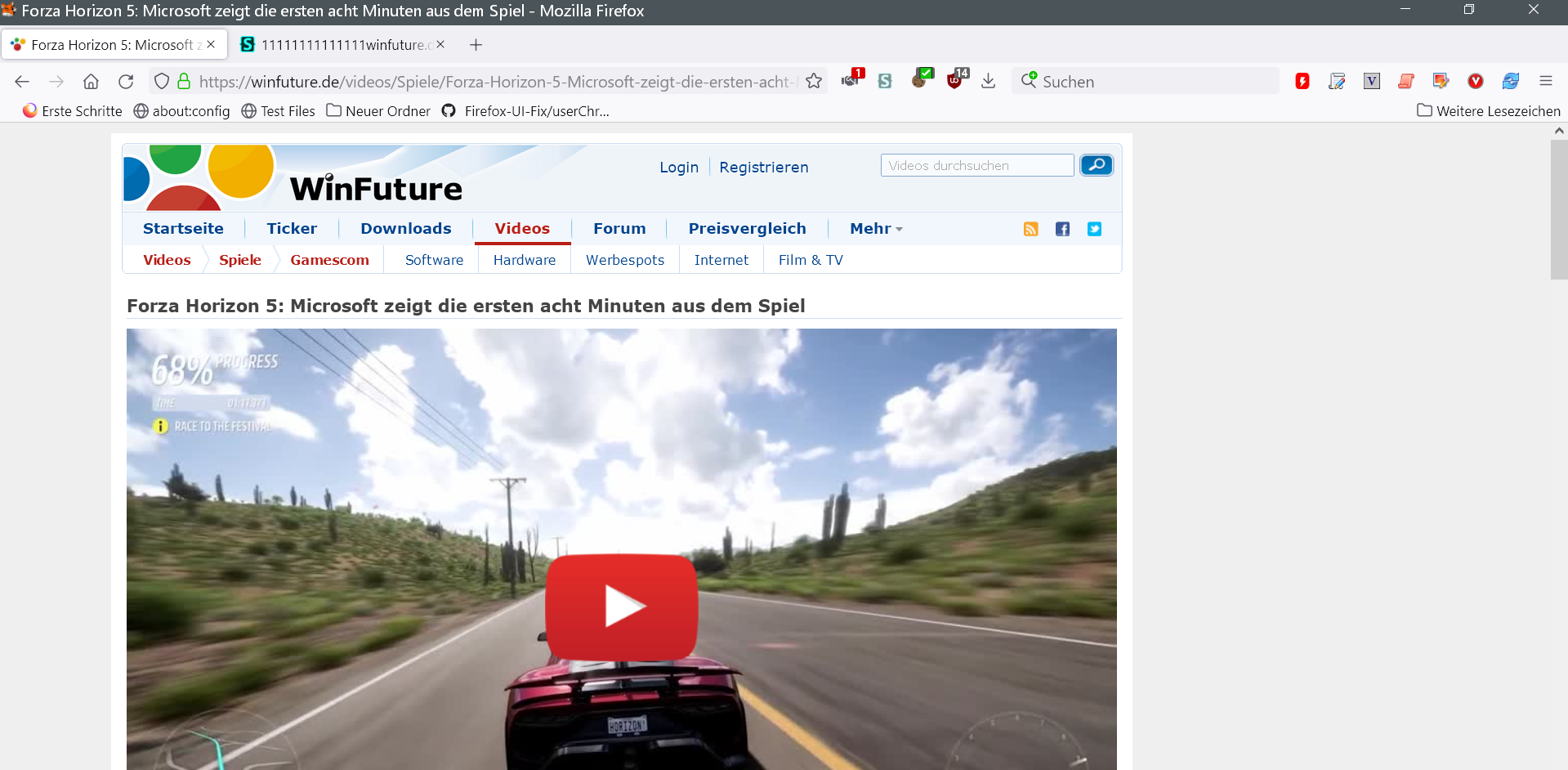

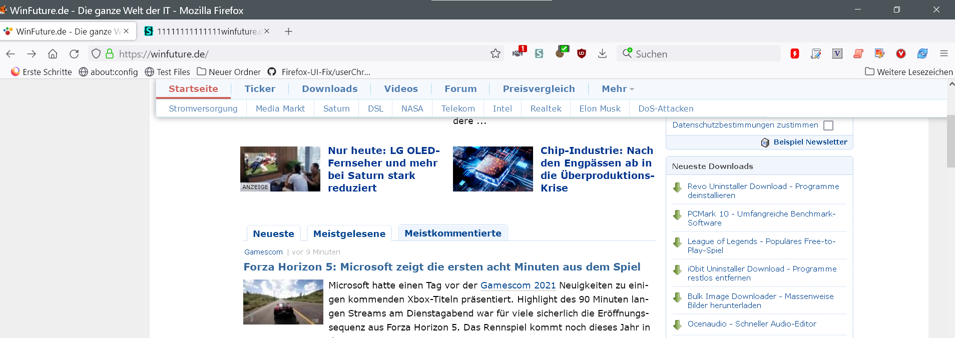

    Also, die Startseite, aber auch die Artikel selber,
    werden so angezeigt, wie von mir gewünscht.
    Klicke ich aber auf Download und dann z.B. auf
    https://winfuture.de/downloadvorschalt,3040.html,
    oh graus!
    Hier der Code, der Roman
    Kann man denn, für jene Uunterseiten" eigene CSS anlegen?
    Mit <3lichem Gruß
    Mira
