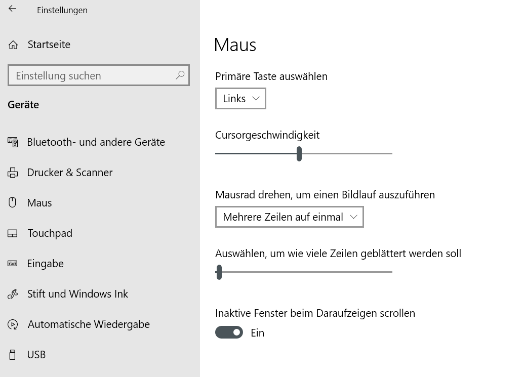

  • Hallo Andreas,
    das ist sehr seltsam - wenn Du mit der Maus auf den Schieber bzgl. der Anzahl der Zeilen klickst, wie viele Zeilen blätterst Du mit einem Dreh?
    Das ist im Screenshot leider nicht zu erkennen.
    VG
    Rainer :)
    Hallo Andreas,
    ich habe es im vorherigen Post überlesen - Du blätterst nur eine Zeile.
    Damit funzt es bei mir auch.
    Ändere diese Einstellung bspw. nach 6 Zeilen und probiere es dann aus!

  • Ja, genau das meinte ich - ändere diese Einstellung doch bitte einmal zum Test auf 6 Zeilen uns probiere Strg + Radtaste im FF aus.
    Wenn dann immer noch in 10er-Schritten gescrollt wird krieg ich Schnappatmung.
    Falls Du mein Problem nachstellen kannst, dann probiere es einmal im Edge aus - dort funzt es bei mir, egal wie viele Zeilen in Einstellungen zum Blättern ausgewählt sind.
