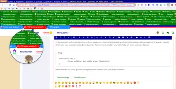

FF89: kleines optisches Problem beim TAB-aufhübschen
  • Vielen Dank! :)
    Problem gelöst!
    Mit diesem Code kommt kein blauer Rahmen mehr, wenn ich einen Tab anklicke...
        /* Blauer Rahmen im angewählten Tab weg */
        .tabbrowser-tab {
        --focus-outline: none!important;
    Edit: Das gibts doch gar nicht... nach einer gewissen Zeit erscheint dieser dann wieder.... =O
    Mehrfacher Browserneustart, andere Tabs geöffnet und geschlossen, dann aufs Handy geguckt NED VS CZE , dann wieder agiert und plötzlich ist der blaue Rahmen wieder da.... :/

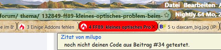

  • eine Größenanpassung der Tabs oder der Tabsleiste einbauen
    Teste bitte mal:
  • Ich kann jetzt das Problem ebenfalls bestätigen. Ich habe jetzt das Skript in das „frische“ Profil kopiert, wo ich den CSS-Code von Boersenfeger gestern getestet habe. Dort ist jetzt nur dieser CSS-Code, dieses Skript und das Skript für die Tableiste unter der Lesezeichenleiste drin.
  • Und den Vorschlag aus Beitrag Nr. 32?
    Der Rahmen erscheint nicht mehr, aber --focus-outline(-xxx) war ja von Anfang an mein Vorschlag. Ich bin dennoch nicht so richtig überzeugt, dass das Problem damit gelöst ist. Es wird dadurch nur umgangen. Denn wenn ich --focus-outline-width auf 2px setze und --focus-outline-color auf green, kommt natürlich der Rahmen wieder und eben auch in der verschobenen Form.
    Ich habe allerdings jetzt noch nicht deinen Code aus Beitrag #34 getestet.
  • 2002Andreas Erst einmal herzlichen Glúckwunsch zu deinen Ehrentiteln. Ich hoffe, du bist auch als Legende noch „greifbar“. :D
    Da geht es nur um die unterschiedliche Tabhöhe aktiv...deaktiv.
    Ja, habe gerade getestet und das Problem ist auch damit noch da.
    Darum funktioniert mein Code auch nur als 3-Zeiler, und nicht ein einzelner Teil davon.
    Trotzdem umgeht er nur das Problem.
  • Leider passt es noch nicht ganz... die obere Linie der Umrandung ist jetzt sogar auch beim ausgewählten Tab nicht mehr zu sehen. Ausserdem habe ich das BOLD von allen Tabs entfernt. Es soll nur die aktive Tabbeschriftung fett sein..
    Hier nochmal der jetzige Code:
    Und das jetzige Aussehen
    Wenn die Tabs noch 2oder 3 px nach unten rutschen, müsste der obere Rand ja eigentlich zum Vorschein kommen... :/
