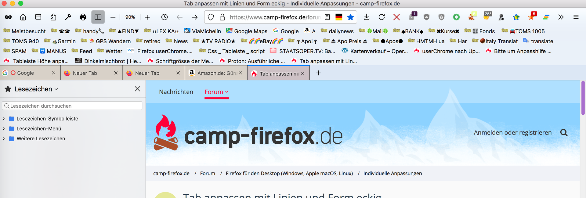

    Bisher stellten sich meine Tabs unter Lesezeichen-Symbolleiste so dar:
    Nach Aktualisierung auf FF 89.0 stellen sich die Tabs anders dar als vorher. Meine alte Ansicht hätte ich gerne wieder und wäre sehr dankbar, wenn mir jemand weiter helfen könnte.

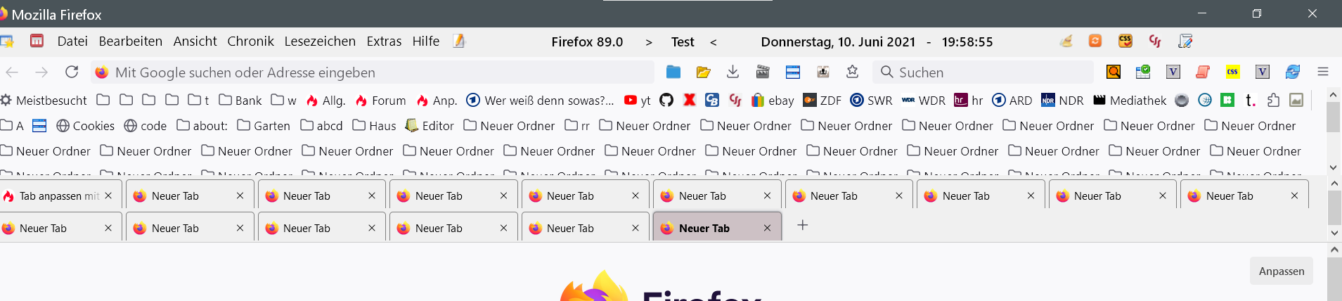

    gerade eine neue userChrome nach Deinem Text erstellt, leider funktioniert es bei mir nicht. Es ist eher so, dass alles so ist, als ob ich FF neu installiert hätte: Tableiste über Lesezeichen-Symbolleiste oben, Lesezeichen-Symbolleiste nur einreihig, die neuen Icons von FF 89.0.
    Mir ging es eigentlich nur darum zu wissen, wo voher die Rahmen um die Tabs unter der Lesezeichen-Symbolleiste in der alten userChrome gestanden hatten, denn der aktive Tab hatte oben immer eine fette schwarze Linie. Meines Erachtens sollte eigentlich nicht viel falsch gestanden haben, denn ich habe bei nicht verständlichen Texten immer mal wieder getestet und festgestellt, dass sie funktionieren.

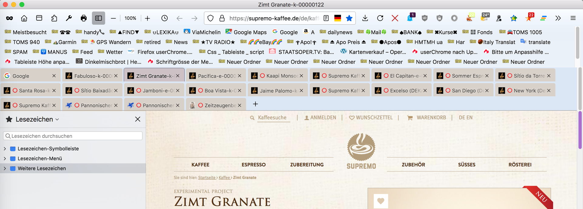

    Anliegend sende ich noch ein Foto von der Ansicht meines FF'es in der derzeitigen Ansicht.

    1 Bildschirmfoto meies jetzigen Standes sende ich noch nachträglich
